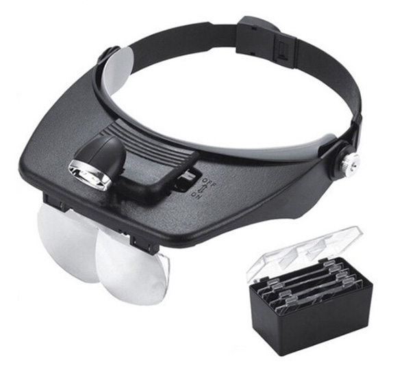

Peindre les figurines, tu le fais à la loupe ? Quelle peinture utilise-tu ?
Re: Western City R .R. Short line - Time Saver
Il y a encore quelques années, je n'utilisais que mes yeux. L'âge venant, il me faut des lunettes de vues et parfois en plus ceci
il y a plusieurs verres interchangeables très utiles pour les uniformes des soldats de la guerre de sécession par exemple. Pour les figurines réalisées dernièrement, les lunettes ont suffit.
Pour ce qui est des peintures, j'utilise les émails Humbrol depuis plus de trente ans avec quelques nuance en acrylique Tamiya.
Vu ce qui se passe avec les peintures Humbrol, je vais progressivement re-passer au Tamiya (comme à mes début il y a 40 ans)
Messages : 3721
Nous avons tous des cheveux gris (pour ceux qui en ont encore :lol: ) et nos yeux doivent souvent êtres aidés.
Moi j'ai acheté ceci pour une vingtaine d'euros.
https://fr.aliexpress.com/item/10050026 ... pt=glo2fra
Lunettes 1.jpg (66.21 Kio) Consulté 3702 fois
