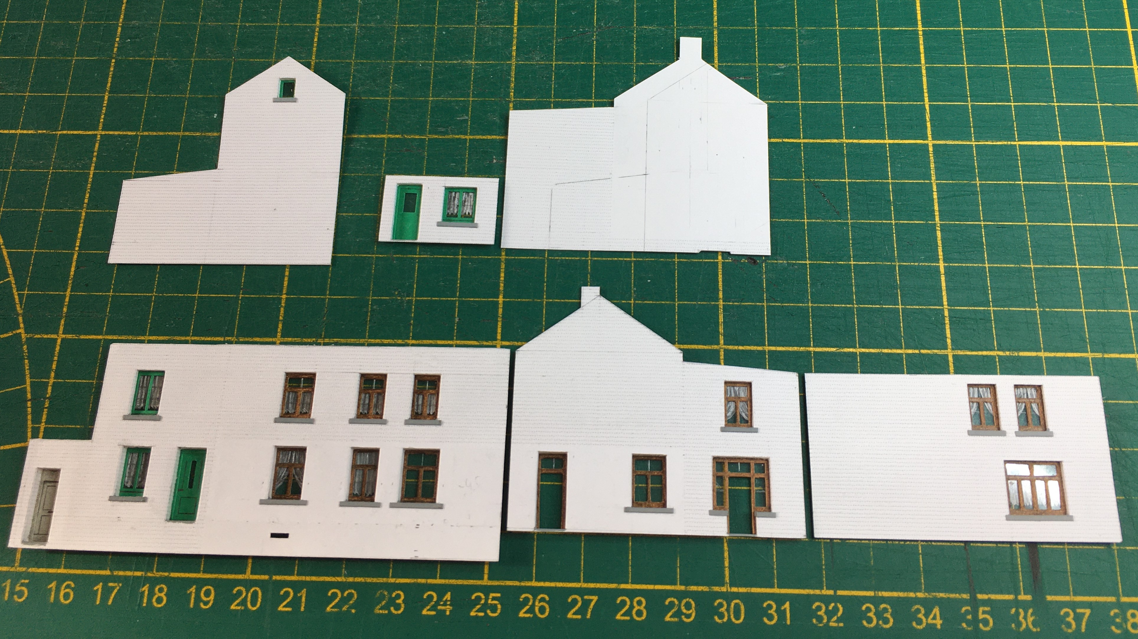

Pour pouvoir ‘’terminer’’ la zone de terrain avec talus, jardins, … entre la route et la voie en pente du Vicinal vers Oignies, j’ai du entreprendre la construction d’un groupe de bâtiments dont le premier a déjà été relaté ici dans les posts précédents.

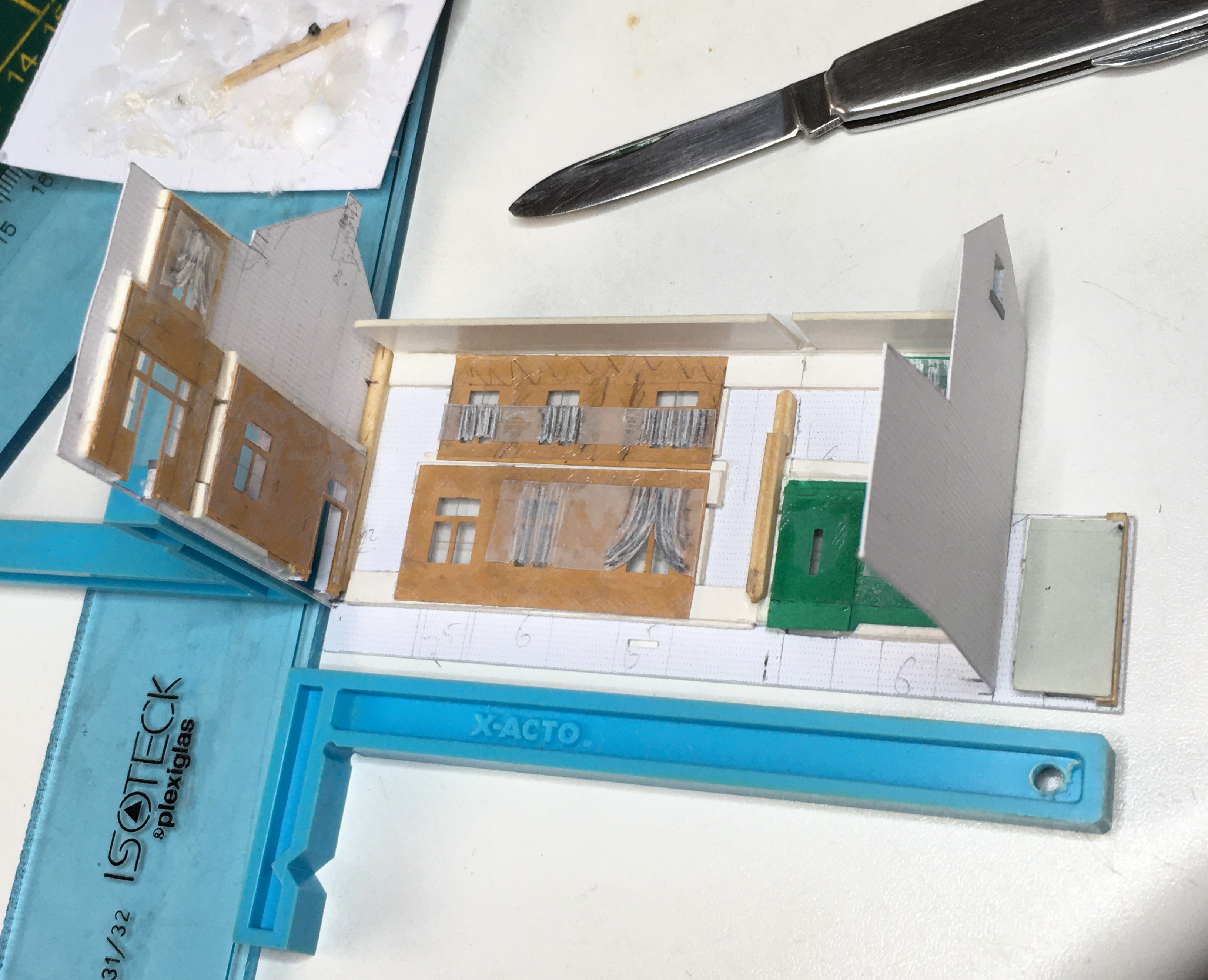

La deuxième partie de ce groupe, comprend 3 bâtiments dont les 2 premiers sont mitoyens, et qui ont reçus chacun, une extension de volume, trahie par des photos d’époque et aussi par des textures de façade différentes.
Le premier bâtiment était une auberge (avec terrasse) et le deuxième est d’un volume beaucoup plus petit, mais borde un passage (à l’air libre) vers le troisième bâtiment au fond du terrain. L’imbrication de ces constructions m’ont fait choisir de les monter sur un socle commun.
Quelques vues ci-dessous des premières étapes des 2 bâtiments qui sont construits suivant la méthode déjà employée.
Un effort de précision est prévu afin de rendre attrayant le bar de l’auberge dont les portes ouvertes laissent deviner un bon accueil …
Outre la délimitation du local et son décor, le doublage intérieur des murs permet aussi l’installation de l’éclairage sans que la lumière ne traverse les pans de murs (surtout des façades).

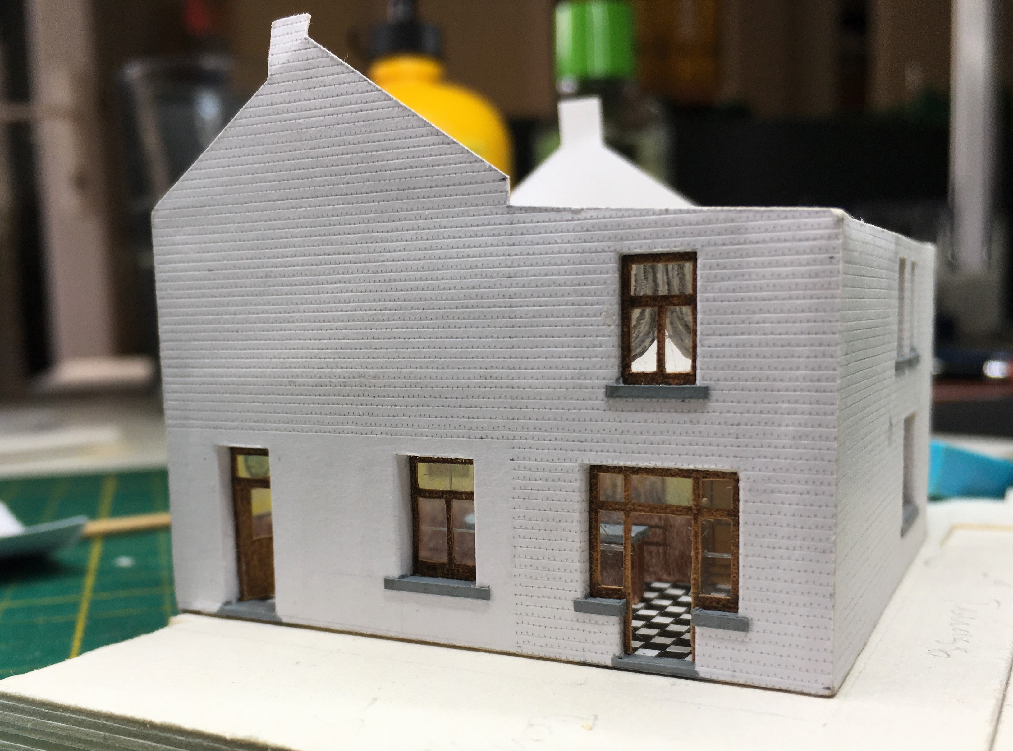

Il m’arrive aussi, encore !, de ne pas assez réfléchir (ou d’être distrait) quant à l’ordre des travaux à faire …
C’est ainsi, qu’heureusement, les portes ouvertes du bar m’ont permis d’encore faire rentrer une poutre importante …
L’accès fréquent aux locaux du rez-de-chaussée repoussent à plus tard la rigidification des pans de façades (et des cheminées), puis le traitement des toitures.
Et après seulement, les travaux de terrassements au sol (jardins, trottoirs, terrasses) ….

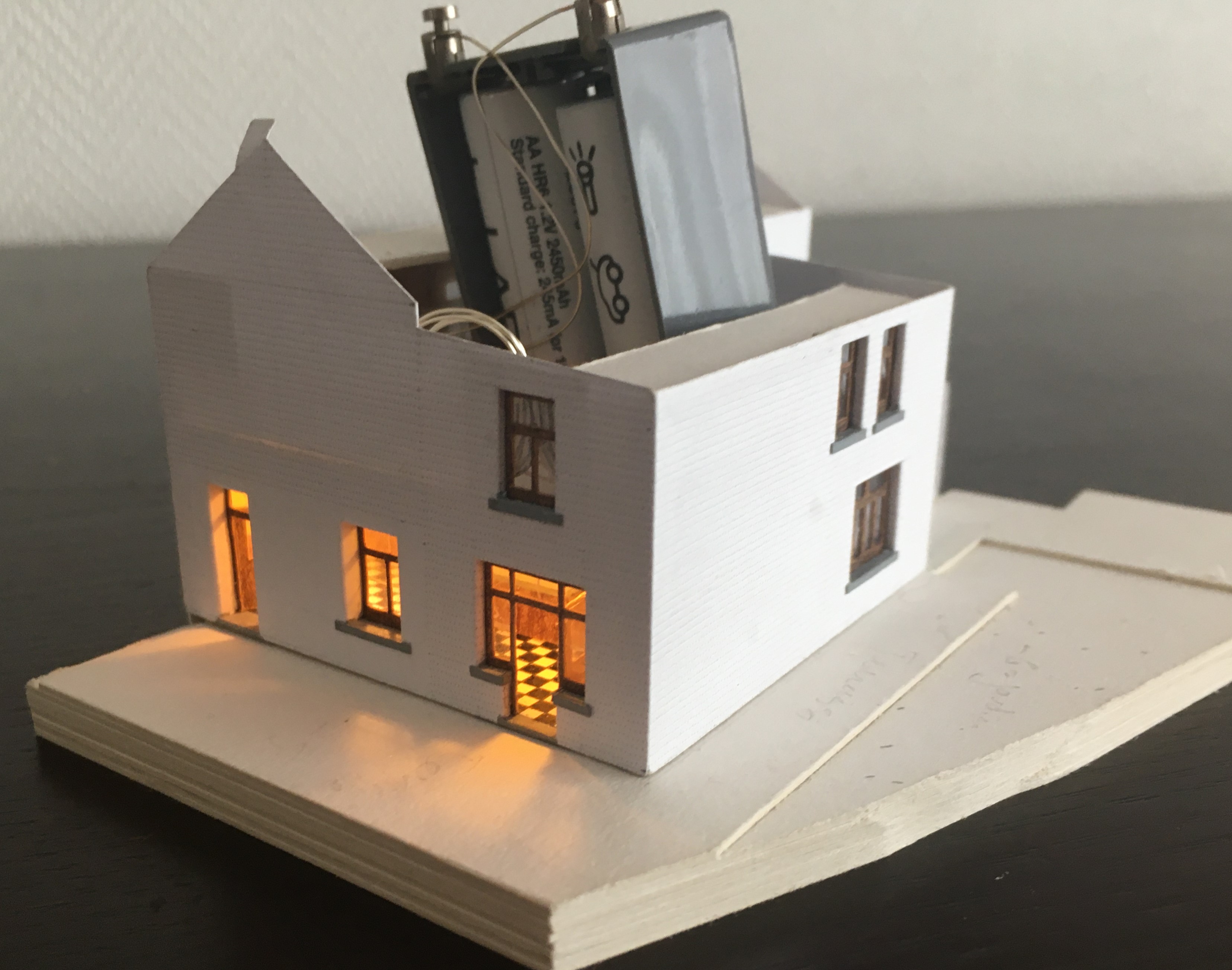

Après la mise en place des murs et des éléments intérieurs des locaux qui seront éclairés, un test de bon raccordement est prudent avant de ‘’fermer la boite’’.
Au dernier moment, l’éclairage de la pièce arrière de la petite maison a été ajouté pour faire vivre ce coin de Diorama-Module lors d’une exploitation de nuit ou en soirée …
A l’arrière de ces deux maisons à rue, il y a une construction en pierres située au fond du terrain et contre le talus du Vicinal. Vu les niveaux à rue et ce qui reste de visible à l’arrière, il devait exister une différence de niveaux entre l’intérieur de ce petit bâtiment et le jardin voisin, plus bas. Une photo de carte-postale d’époque, lui révèle aussi une toiture en plaques ondulées en asbeste-ciment (marque assez connue).

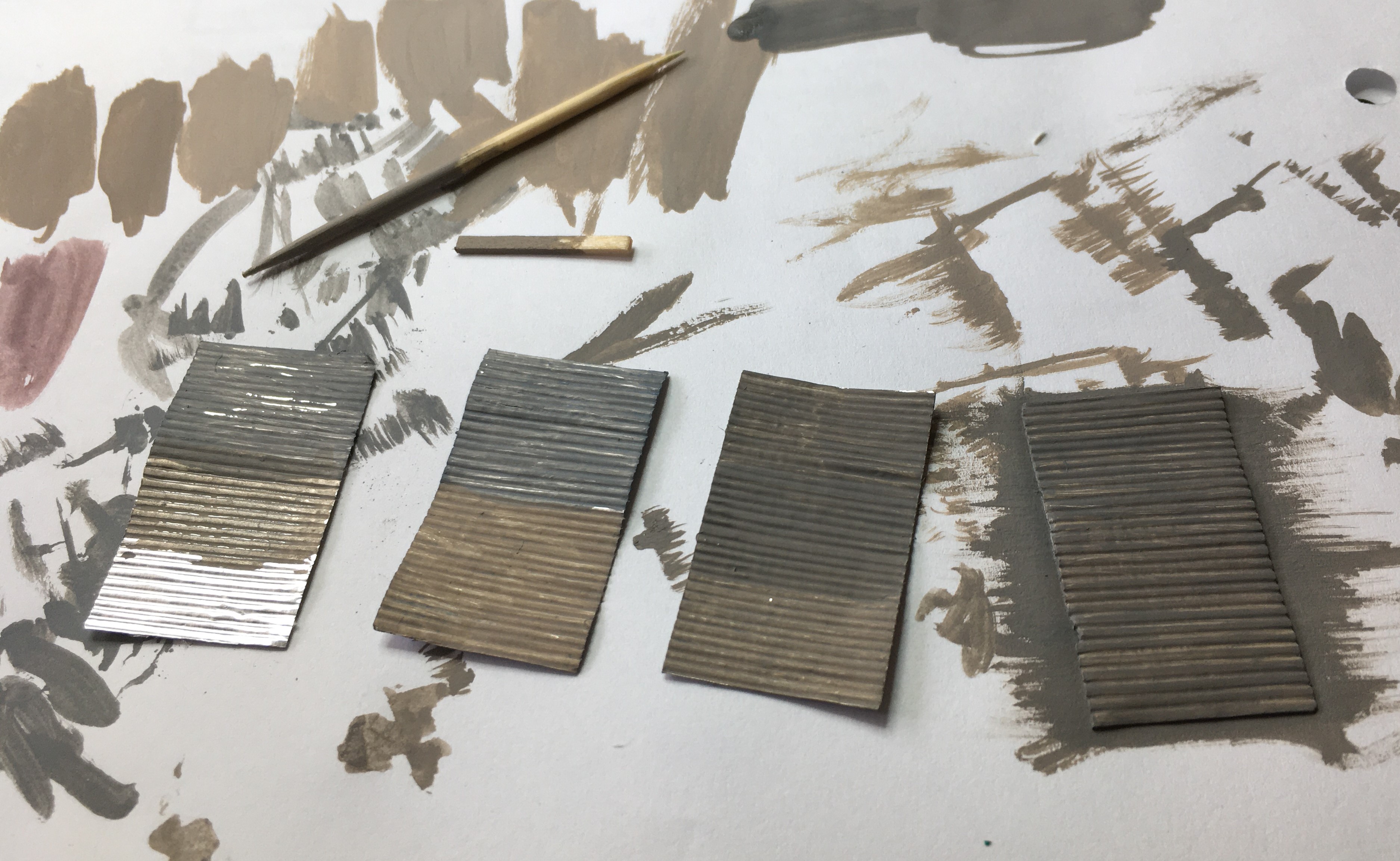

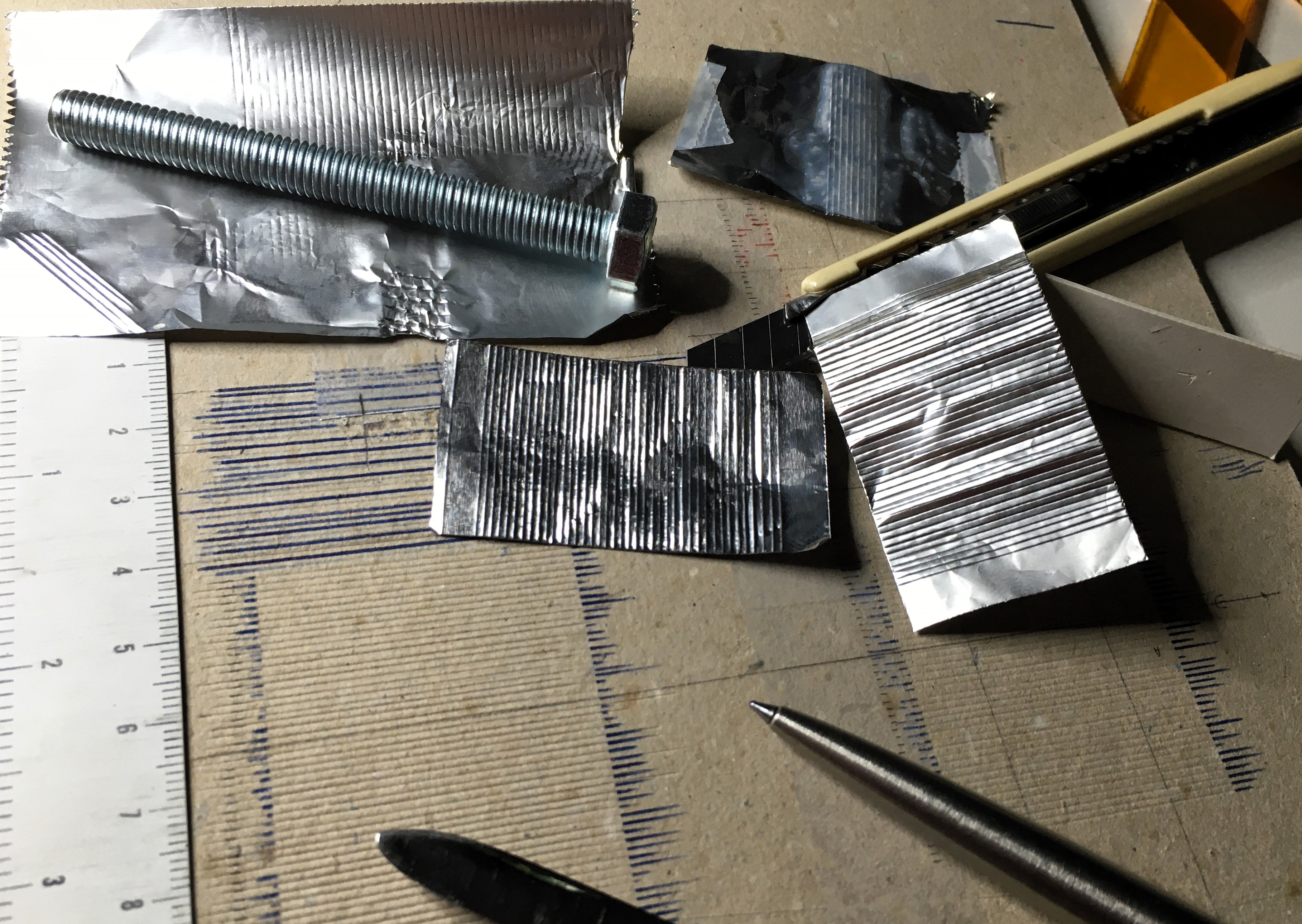

Peu enclin à manger un pack de yaourts, j’ai essayé d’onduler du papier d’aluminium en y roulant une belle vis, pour avoir une ondulation régulière et à l’échelle. Le résultat est moins bon qu’en gravant du carton tendre puis en y moulant du papier alu. … La peinture sèche ….

J’adore l’idée de la vis dans le papier alu! C’est une excellente idée! Merci pour le partage
