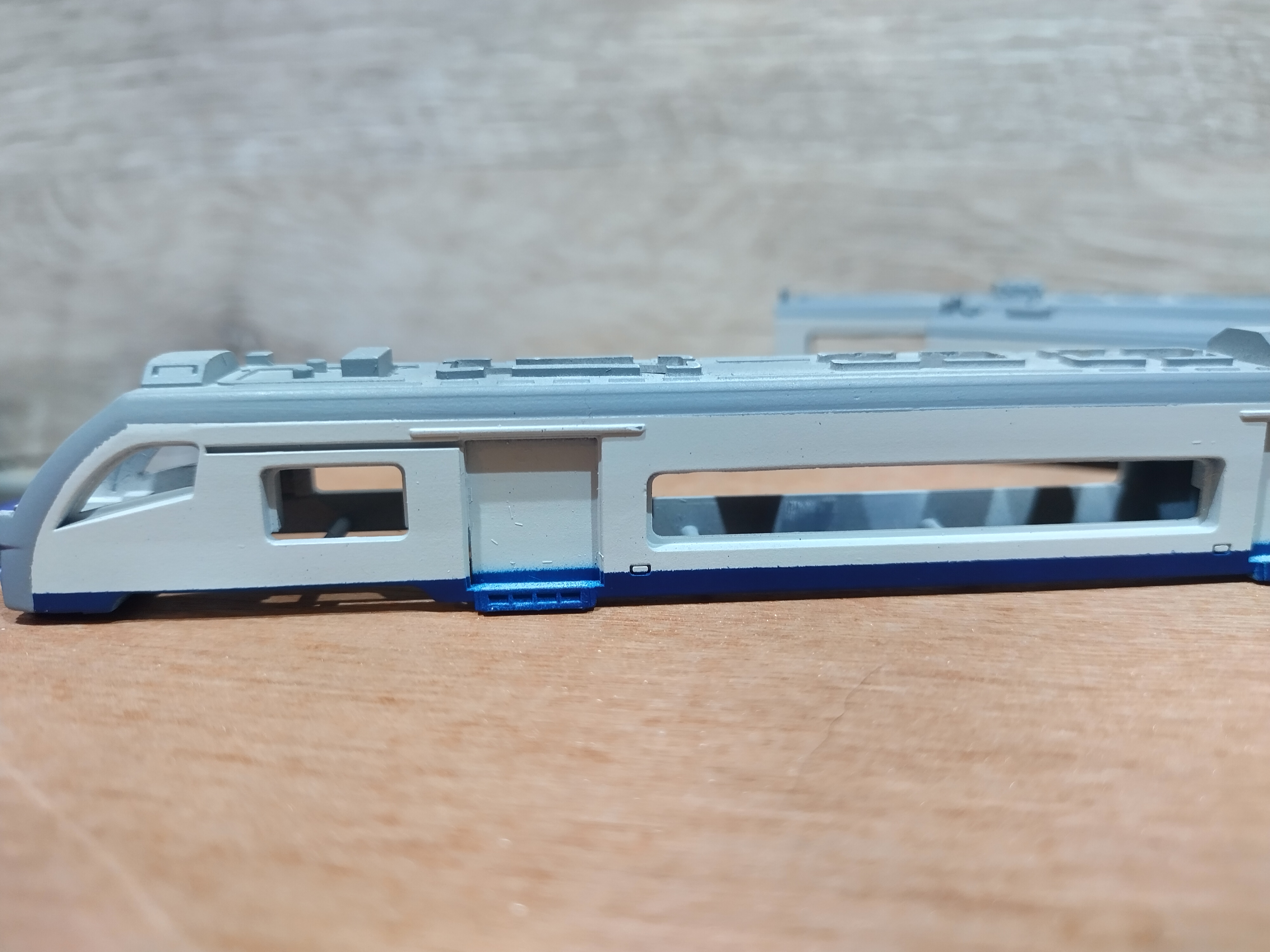

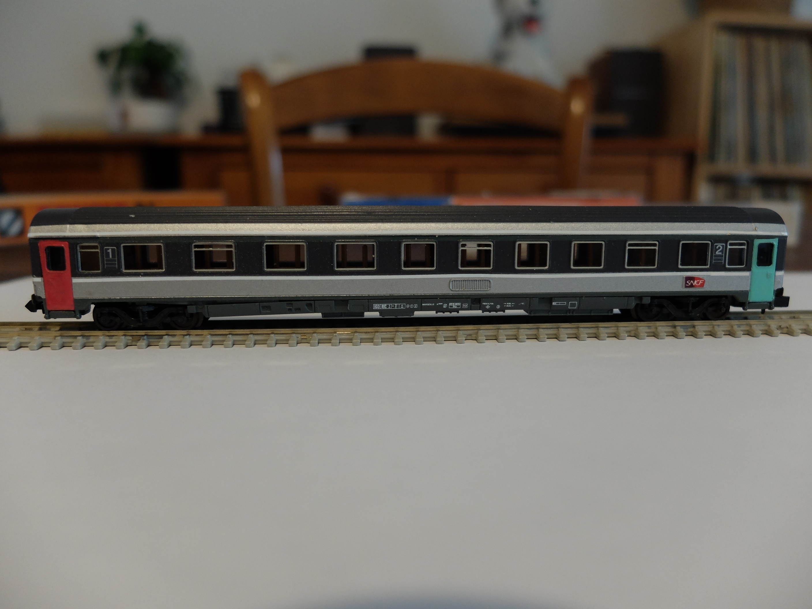

Ayant peu de temps aujourd'hui, je suis passé au bandeau bleu inférieur sur l'ABX.
Masquage, sans trop de difficulté: une ligne bien droite et ne pas oublier le petit masque pour le gris en bas :mrgreen:
Je ne sais pas encore si l'oubli du masquage des portes aura un impact, probablement un petit coup de gris clair pour masquer le bleu et éviter qu'il ne soit visible au-delà des portes rouges.
Et peinture. Résultat satisfaisant.
Bon weekend à tous,ba bientôt pour la suite.

Dernières sessions :
Correction gris foncé et gris clair
Bandeau bleu sur la voiture et l'ABDX.
Satisfait du résultat, c'est bientôt la fin pour la peinture. :P

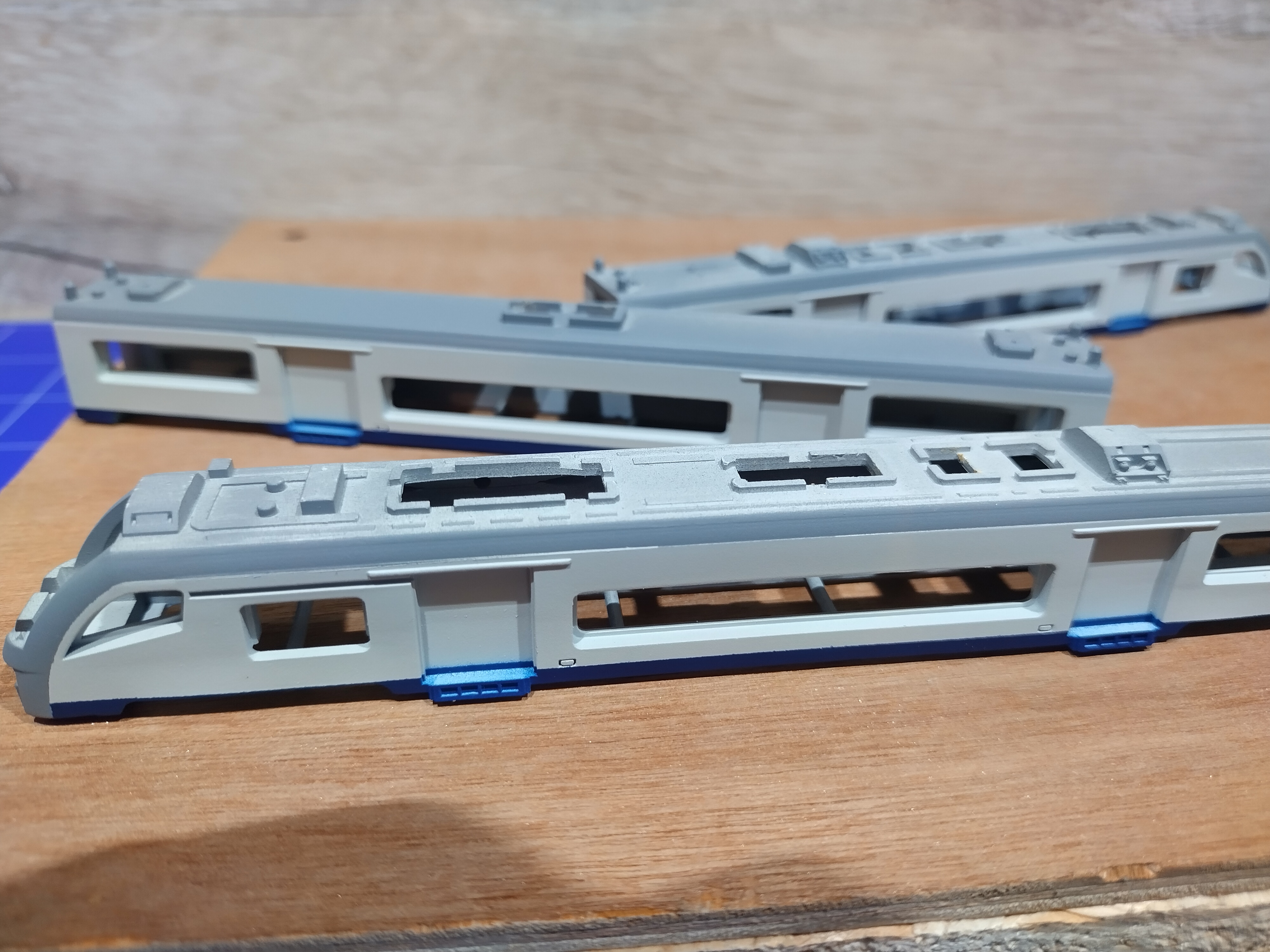

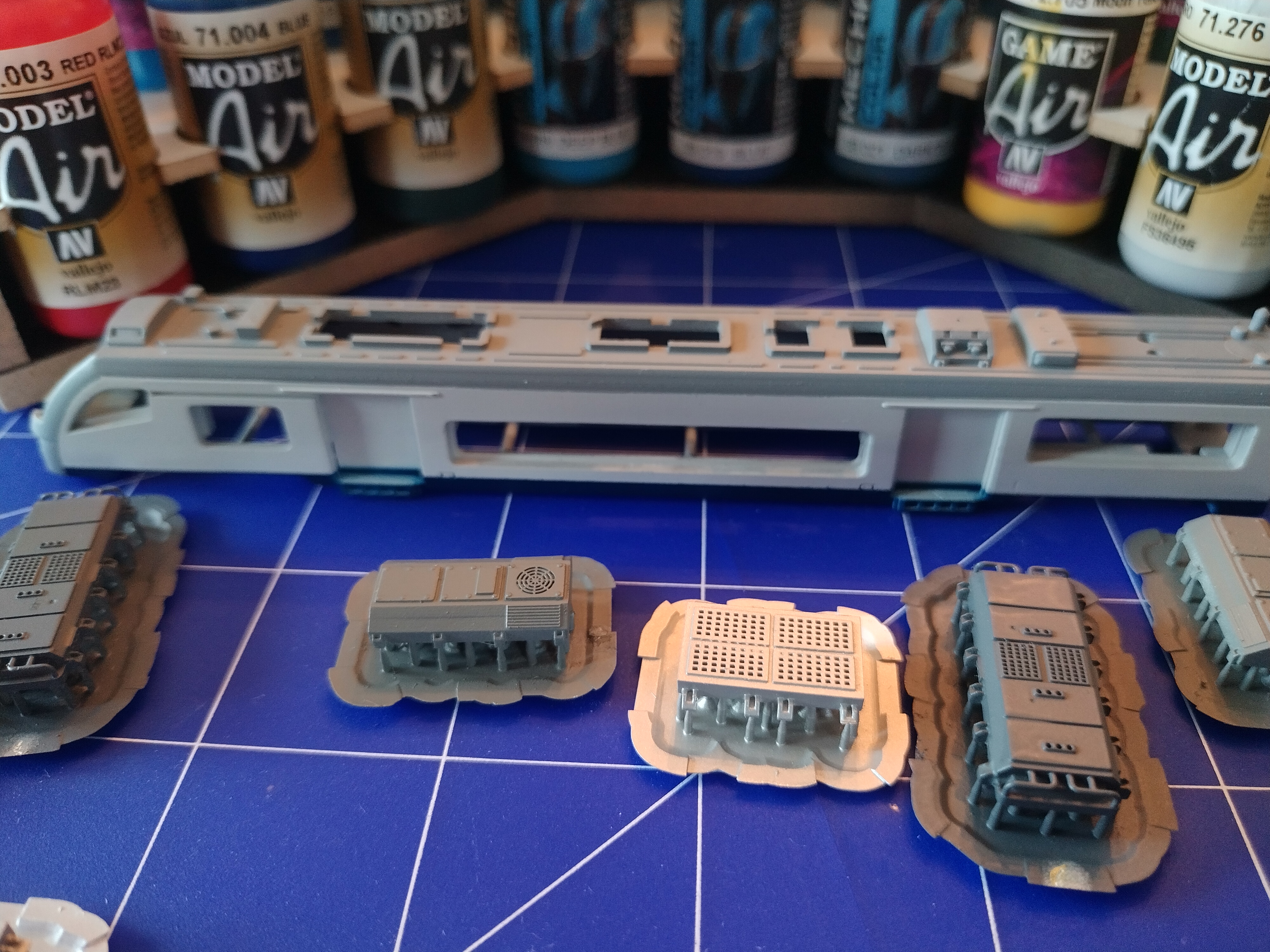

Je n'ai pas arrêté le dossier peinture pendant plusieurs mois mais l'avancée n'étant pas fulgurante, j'ai attendu pour partager.
Je me suis occupé de la peinture pour
-les portes
-face d'about
-les châssis et petits accessoires divers
Puis petite étude de gris pour la peinture des éléments de toit.
J'ai essayé une quinzaine de gris.
Pour aboutir sur une sélection de deux.
Ne sachant pas choisir, j'ai choisi d'utiliser les deux coloris, un pour chaque type d'élément de toit cad Gris et Gris acier.
Ainsi qu'un mélange d'aluminium et gris_acier 50/50 pour élément réfrigérant.
Prochaine étape : éléments de détail en toiture, peinture pinceau et éventuelle retouche. Puis vernis.
Ensuite dossier peinture AM08 sera clos et il sera temps d'attaquer la suite du montage.

Merci pour votre lecture et encouragement.
Ca demande temps et patience mais c'est à la portée de tous.
Pour ma part j'ai intégré trois séances d'essai peinture pour choisir la nuance qui me convenait.. ca fait partie du plaisir même si ca allonge le processus.
Prochain défi peinture : pinceau fin.
Je me demande si je ne vais pas faire une partie au cure dent.
Je vais essayer sur une chute avant.

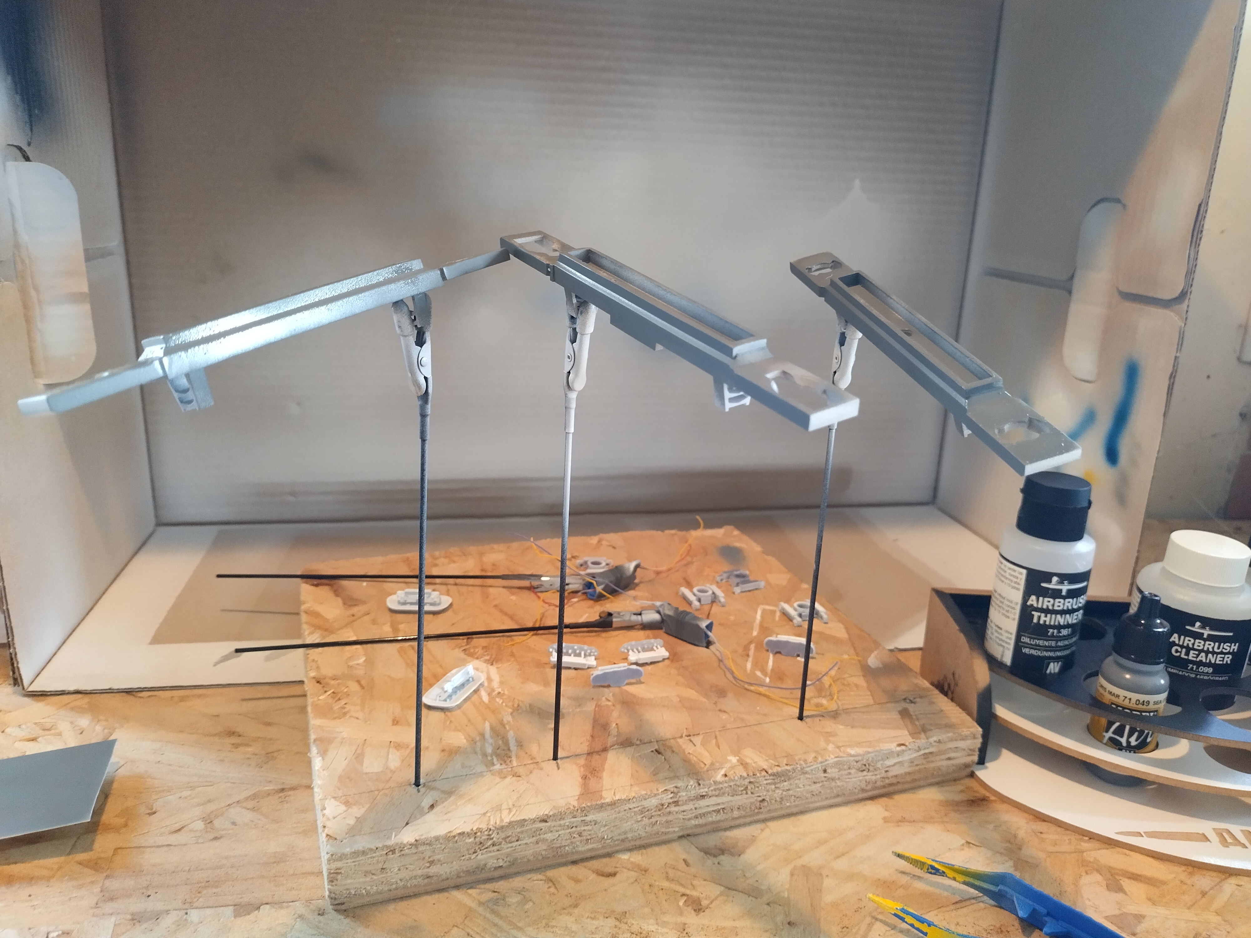

Bonsoir,

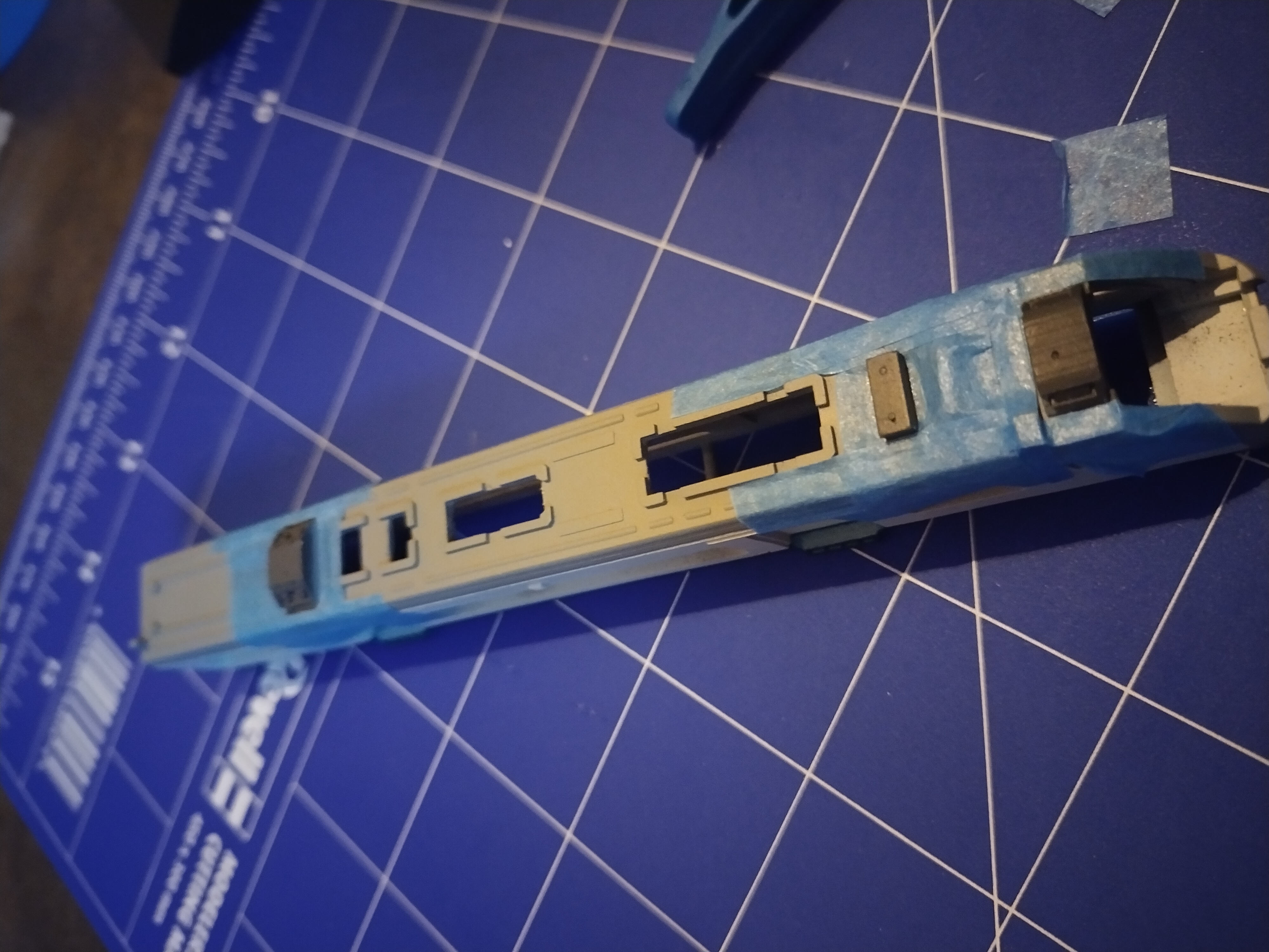

Après les éléments de toit imprimé à part, j'aurai pu m'arrêter là.
Mais il n'en est rien :mrgreen:
J'ai voulu aussi peindre les éléments de toit non dissocié.
Ce qui m'a permis de me rendre compte à quel point AGP a bien fait de dissocier les plus grands éléments pour faciliter la peinture :lol:
Avec de la patience on y arrive.
Patience pour masquage, peinture aérographe, éventuel 2em masquage et 2em couche.

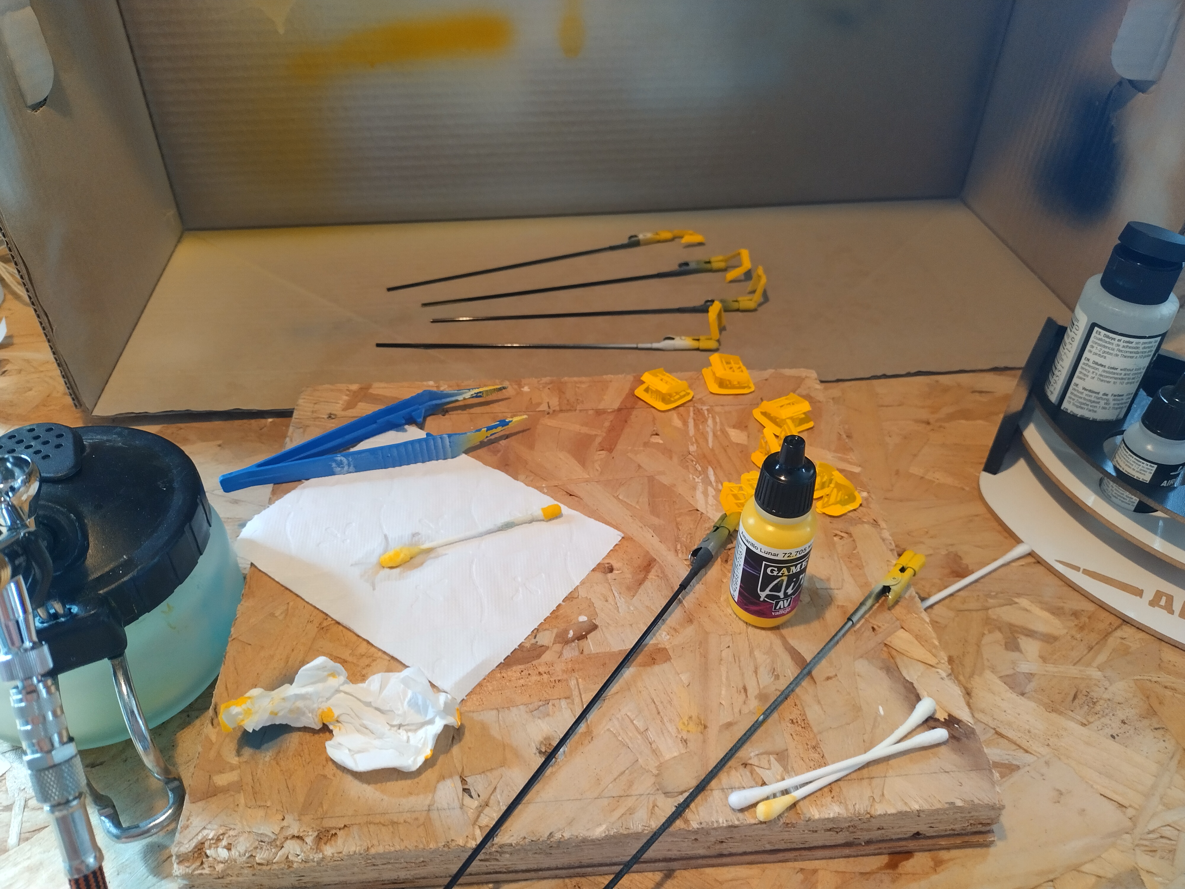

Dernière étape pour les caisses : les éléments de détail au pinceau.
Pour ceux-là aussi il faut de la patience.
Marche pied, isolateur, ouverture de porte et correction diverse sur les caisses.
Plus quelques petites libertés.

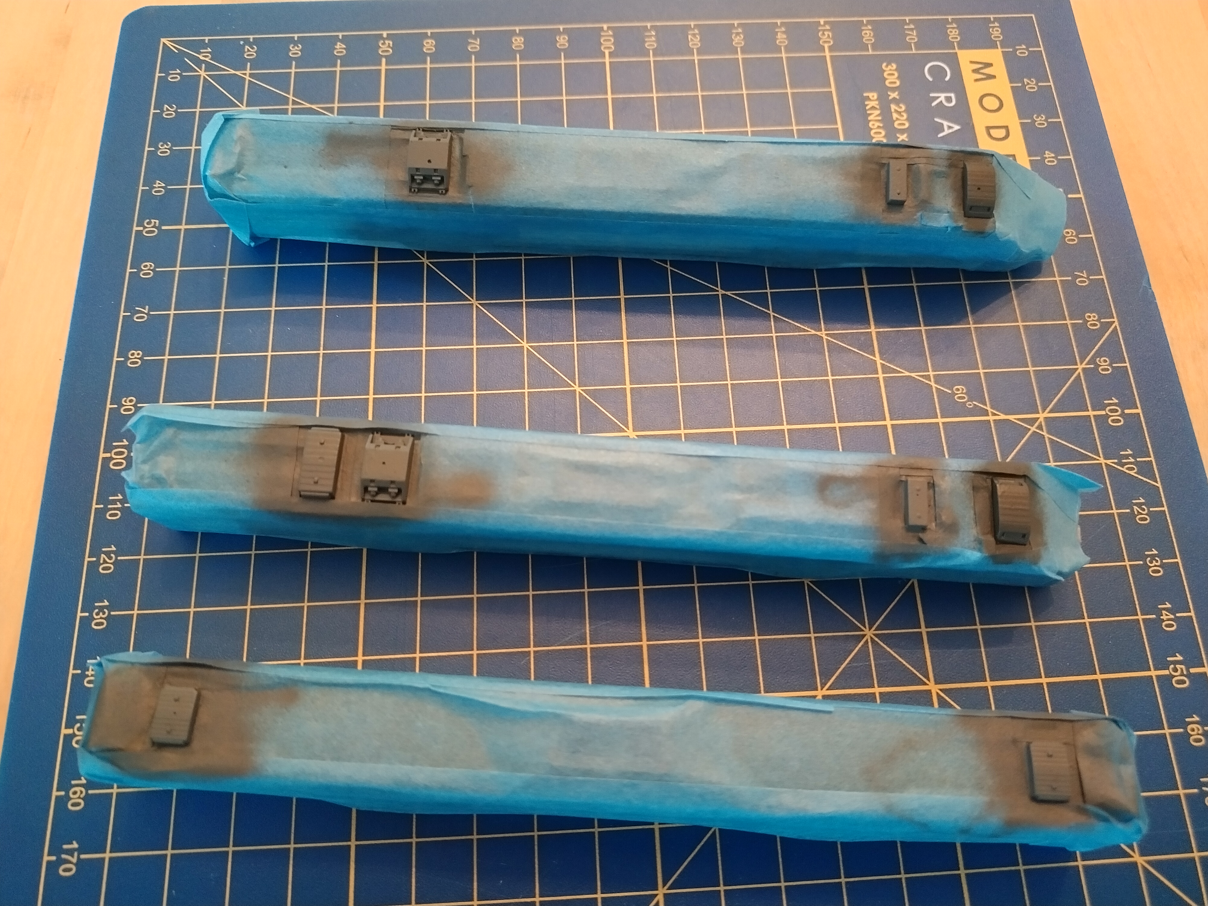

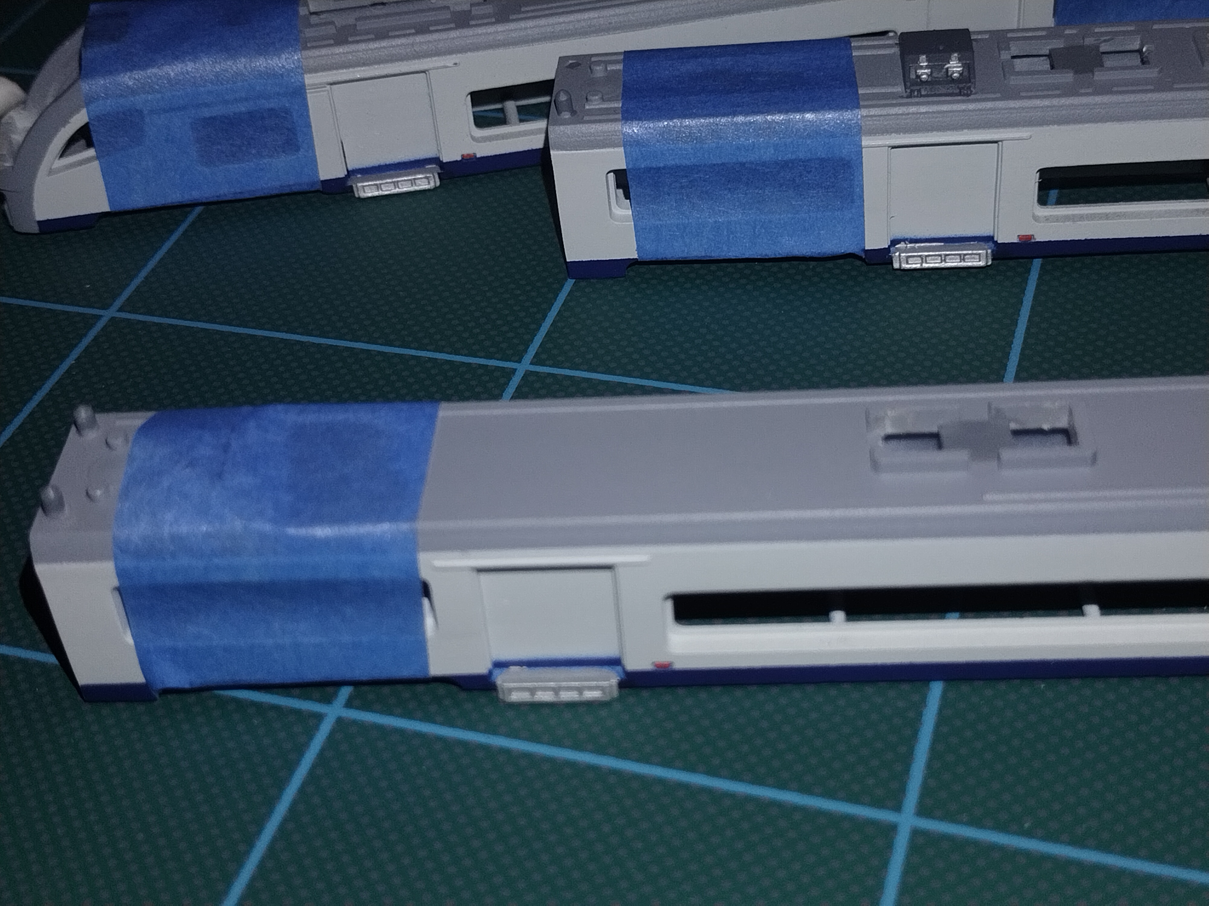

Astuce que j'ai mis en place pour cette dernière étape : pose de tape de masquage à des endroits non travaillé au pinceau pour faciliter manipulation des caisses.
Prochaine aventure : pose du vernis
Question pour les avertis : combien de jours entre dernière couche de peinture et pose vernis ?
Plus que 24h certainement.
