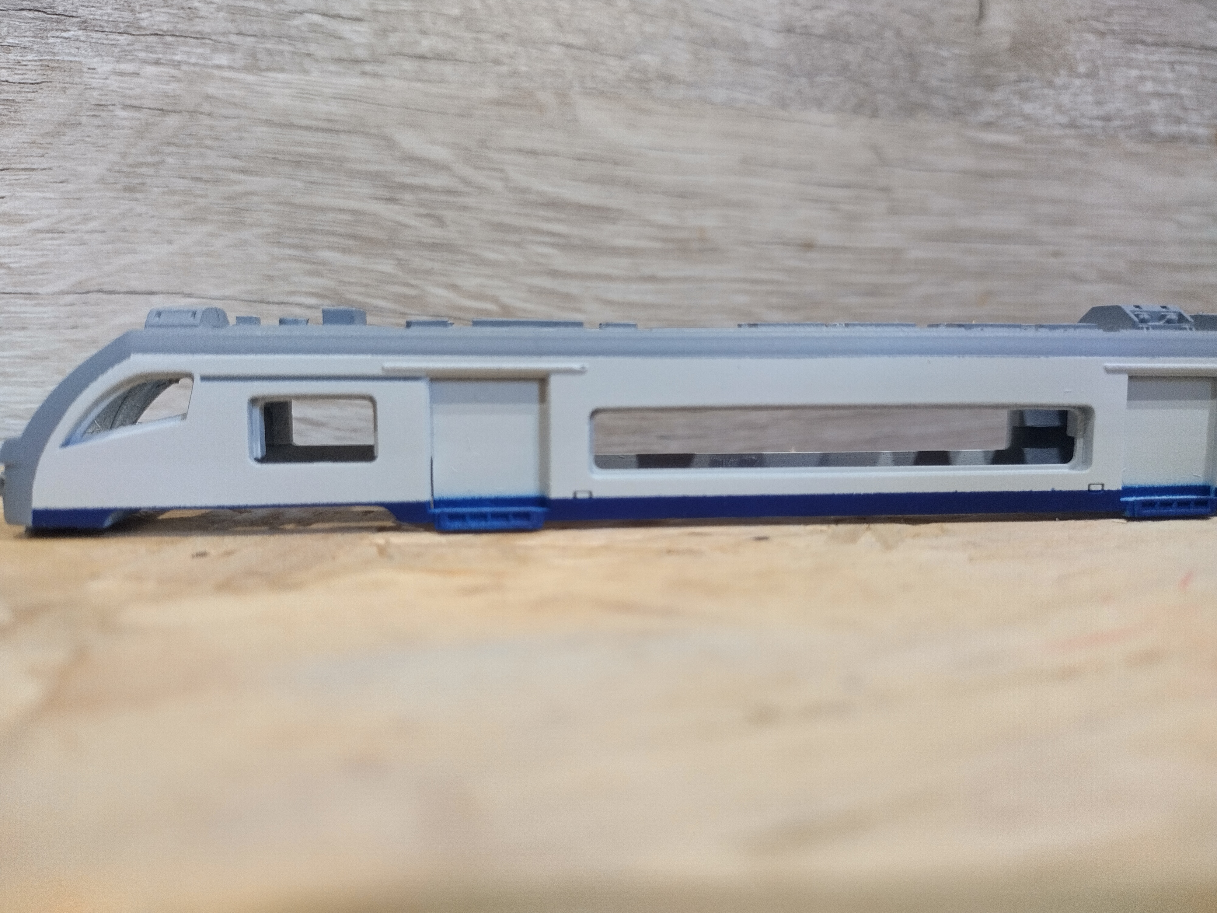

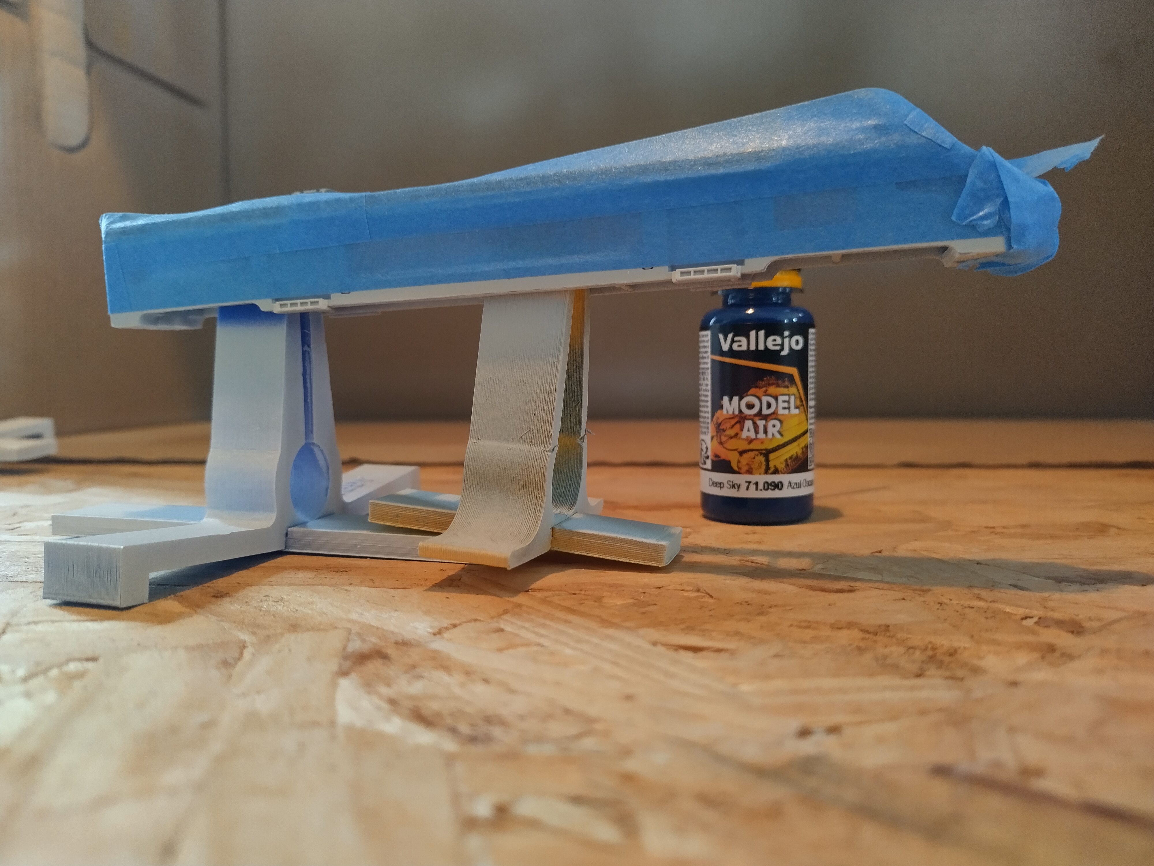

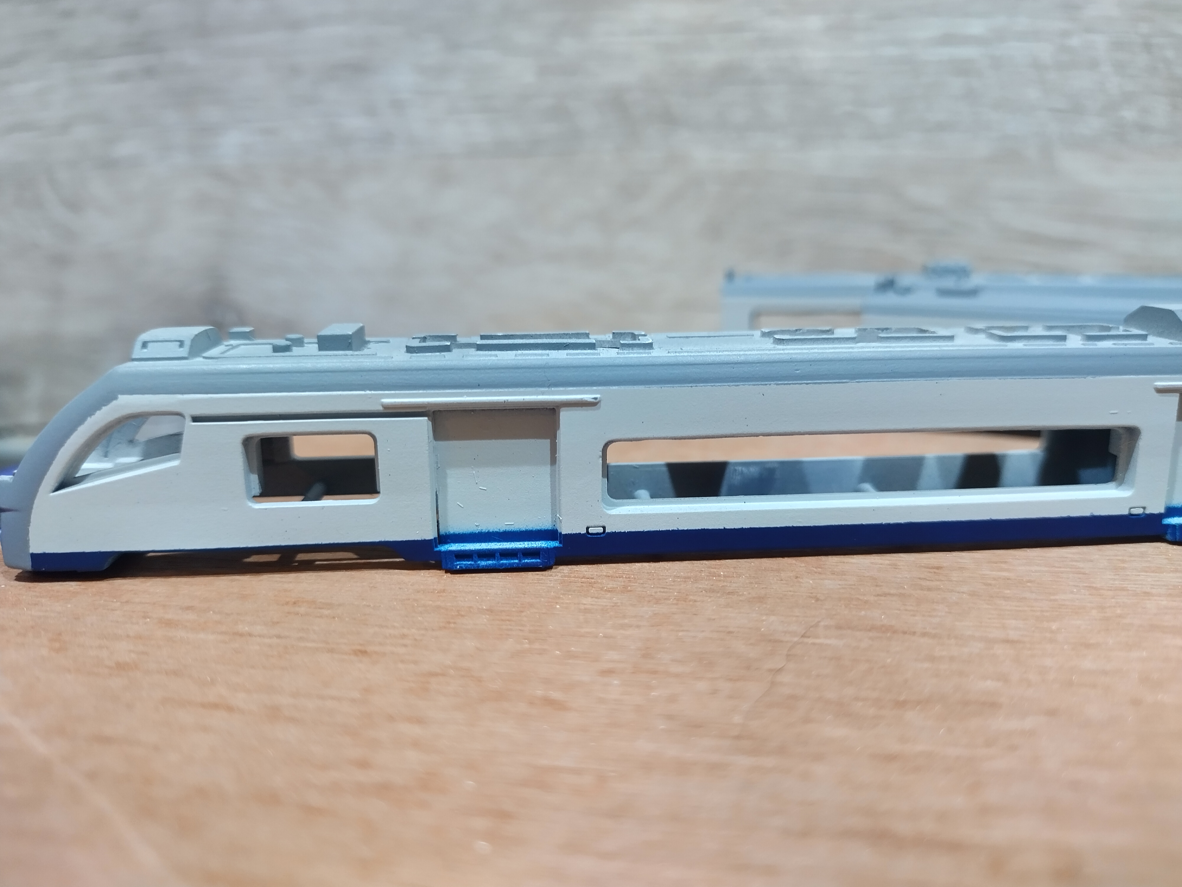

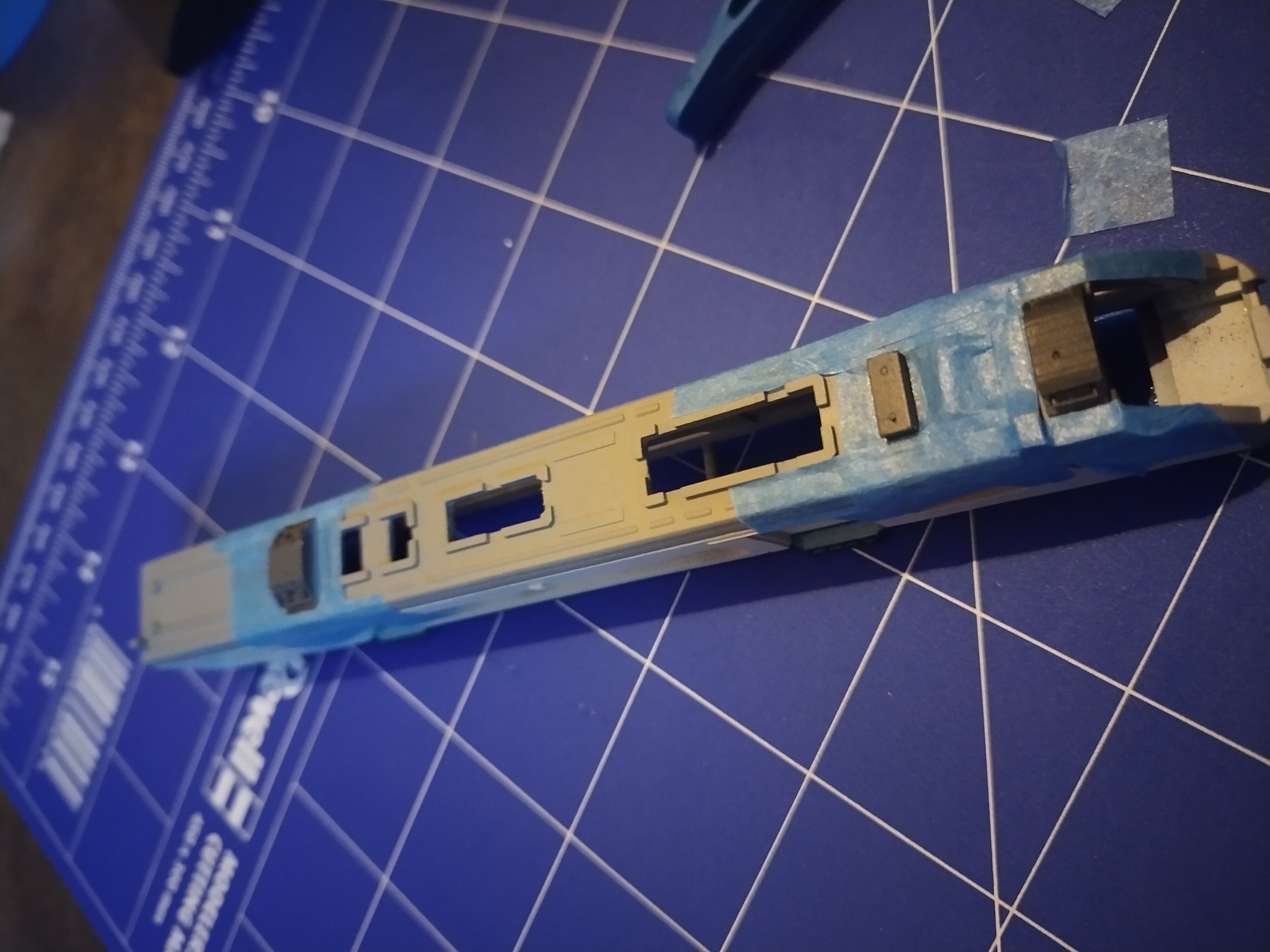

Ayant peu de temps aujourd'hui, je suis passé au bandeau bleu inférieur sur l'ABX.
Masquage, sans trop de difficulté: une ligne bien droite et ne pas oublier le petit masque pour le gris en bas :mrgreen:
Je ne sais pas encore si l'oubli du masquage des portes aura un impact, probablement un petit coup de gris clair pour masquer le bleu et éviter qu'il ne soit visible au-delà des portes rouges.
Et peinture. Résultat satisfaisant.
Bon weekend à tous,ba bientôt pour la suite.

Perso, afin d'obtenir des raccords parfaits à tous les coups, j'utilise le ruban de masquage Tamiya. Il existe en plusieurs largeurs, notamment en 6 et en 8 mm.
L’intérêt est qu'il colle sur tous les matériaux peints ou non, sans arracher la peinture. On assure la parfaite adhésion du ruban en utilisant une pièce de bois genre cure dent arrondi ou pas pour notamment les nervures, plis, creux et empêcher que la peinture passe en dessous par capillarité. Il supporte sans perte de performance les corrections de placement (décollage, recollage,...) et surtout ne vrille pas d'un poil à la pose. C'est très facile d’être précis...
Bien sur, il est plus cher que le ruban lambda acheté en magasin de bricolage, mais le résultat est là !
Par exemple, dans un masquage comme le tien, j'aurai utilisé le ruban Tamiya 8 mm pour assurer un raccord parfait, et j'aurais collé le reste du masquage en papier (ou autre chose...)sur ce ruban Tamiya, avec un adhésif de masquage lambda, de façon à ce que le bord de cet adhésif arrive à environ la moitié de la largeur du ruban Tamiya.
Evidemment, bien faire gaffe à ne pas décoller le ruban Tamiya en posant l'autre..

J'ai déjà utilisé le tamiya sur les HLD55 mais justement il est plus rigide que celui conseillé par AGP.
Pour ligne droite peut-être mieux mais pas pour des courbes ni sur du relief il me semble.

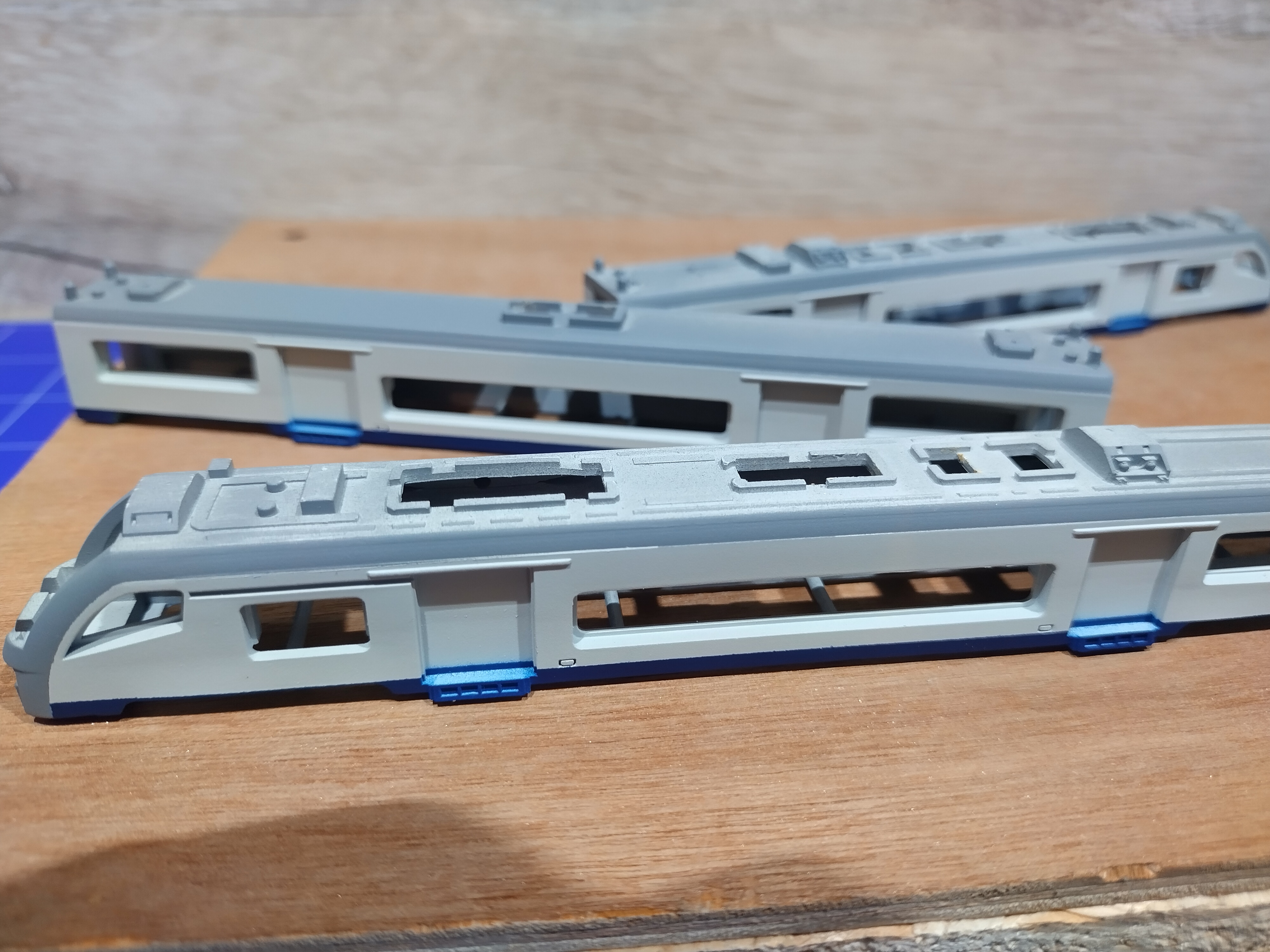

Dernières sessions :
Correction gris foncé et gris clair
Bandeau bleu sur la voiture et l'ABDX.
Satisfait du résultat, c'est bientôt la fin pour la peinture. :P

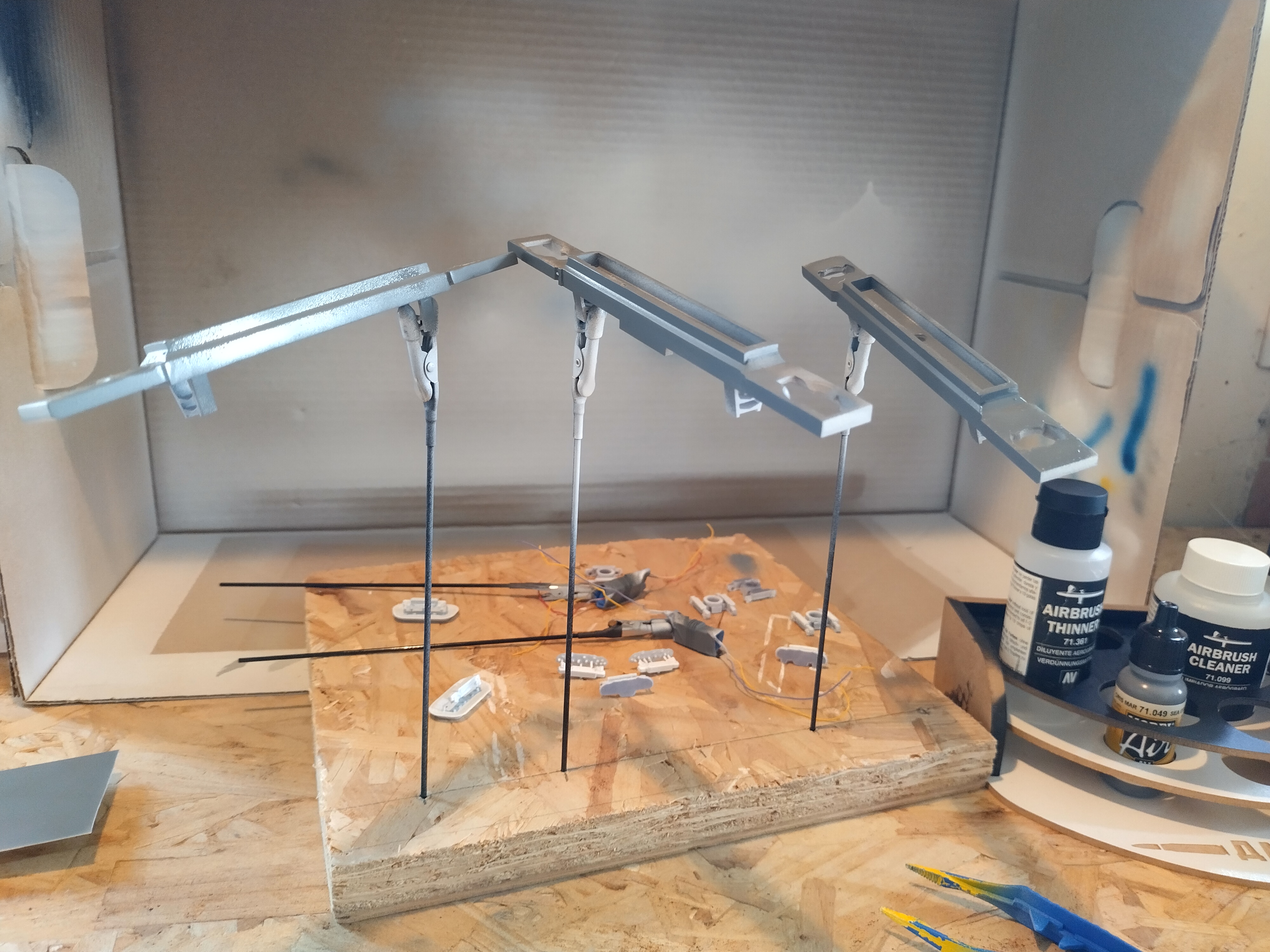

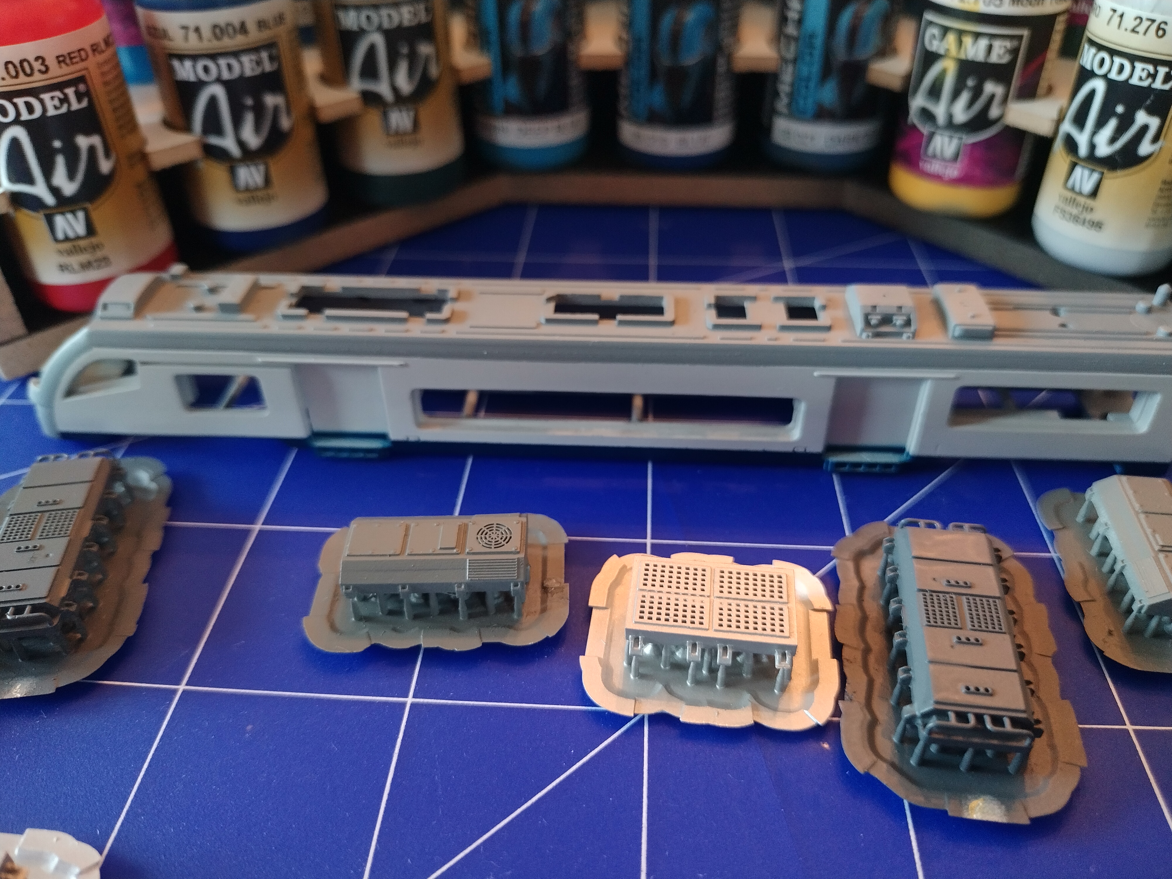

Je me suis occupé de la peinture pour
-les portes
-face d'about
-les châssis et petits accessoires divers
Puis petite étude de gris pour la peinture des éléments de toit.
J'ai essayé une quinzaine de gris.
Pour aboutir sur une sélection de deux.
Ne sachant pas choisir, j'ai choisi d'utiliser les deux coloris, un pour chaque type d'élément de toit cad Gris et Gris acier.
Ainsi qu'un mélange d'aluminium et gris_acier 50/50 pour élément réfrigérant.
Prochaine étape : éléments de détail en toiture, peinture pinceau et éventuelle retouche. Puis vernis.
Ensuite dossier peinture AM08 sera clos et il sera temps d'attaquer la suite du montage.

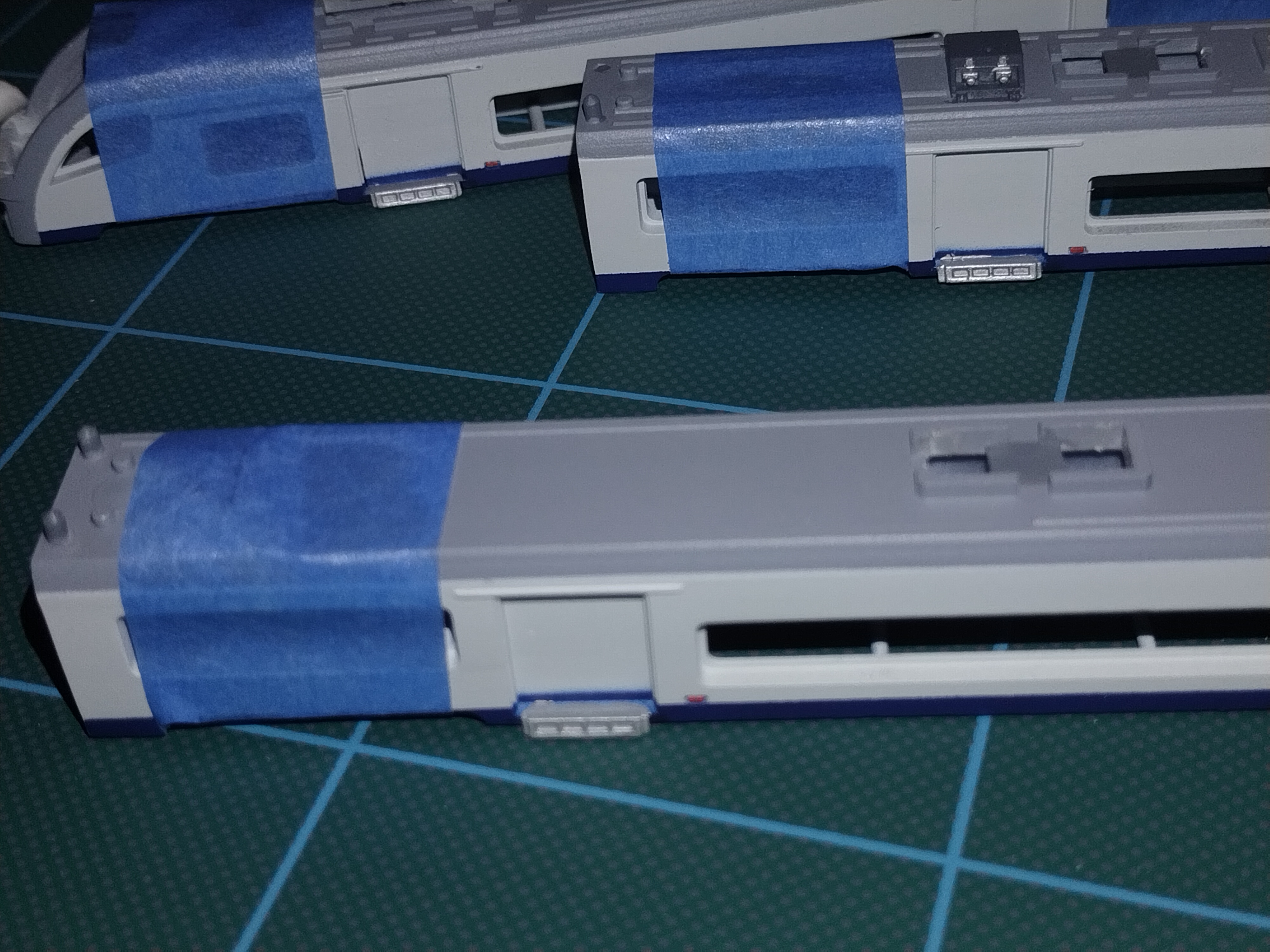

Après les éléments de toit imprimé à part, j'aurai pu m'arrêter là.
Mais il n'en est rien :mrgreen:

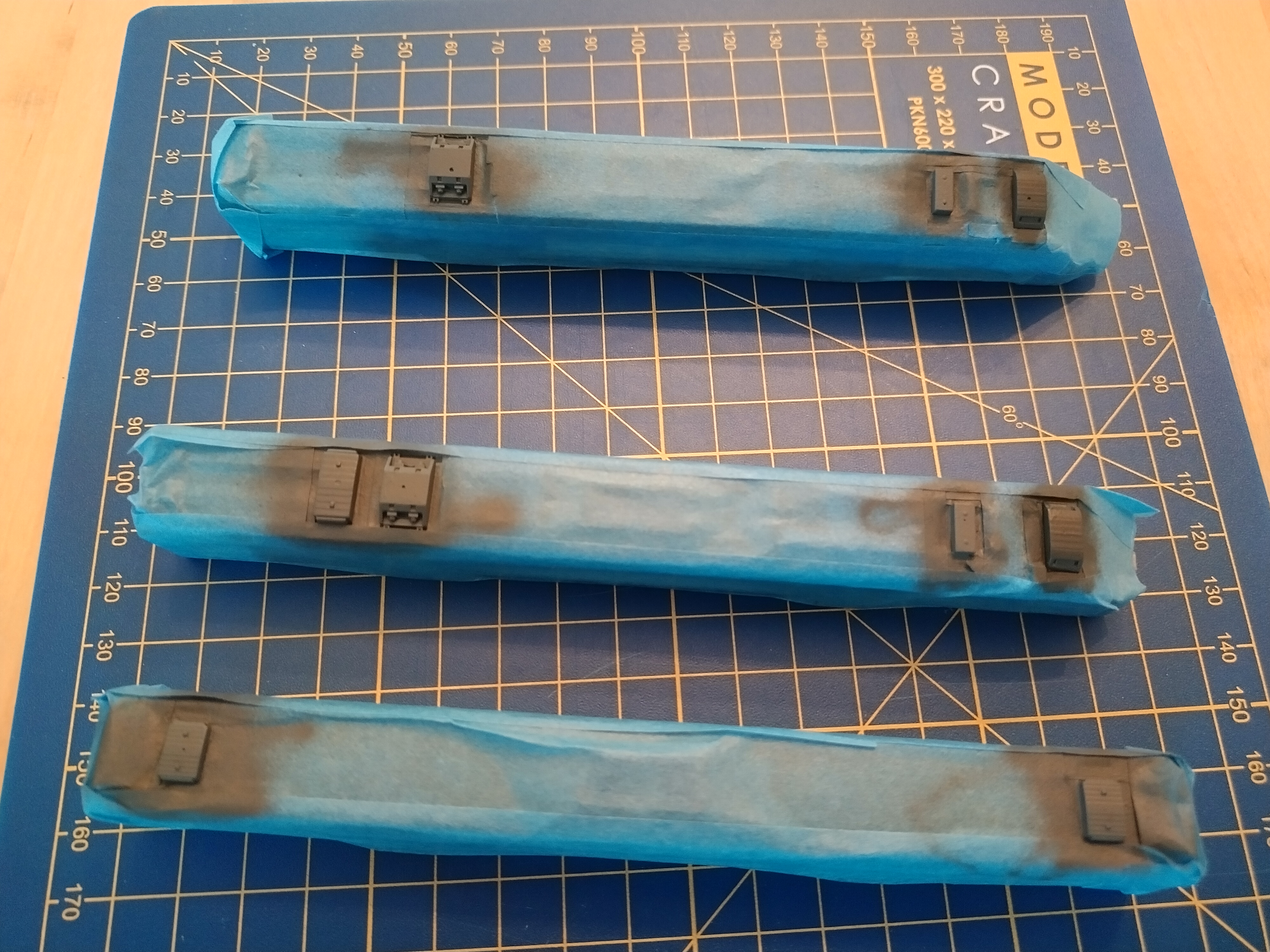

J'ai voulu aussi peindre les éléments de toit non dissocié.
Ce qui m'a permis de me rendre compte à quel point AGP a bien fait de dissocier les plus grands éléments pour faciliter la peinture :lol:
Avec de la patience on y arrive.
Patience pour masquage, peinture aérographe, éventuel 2em masquage et 2em couche.

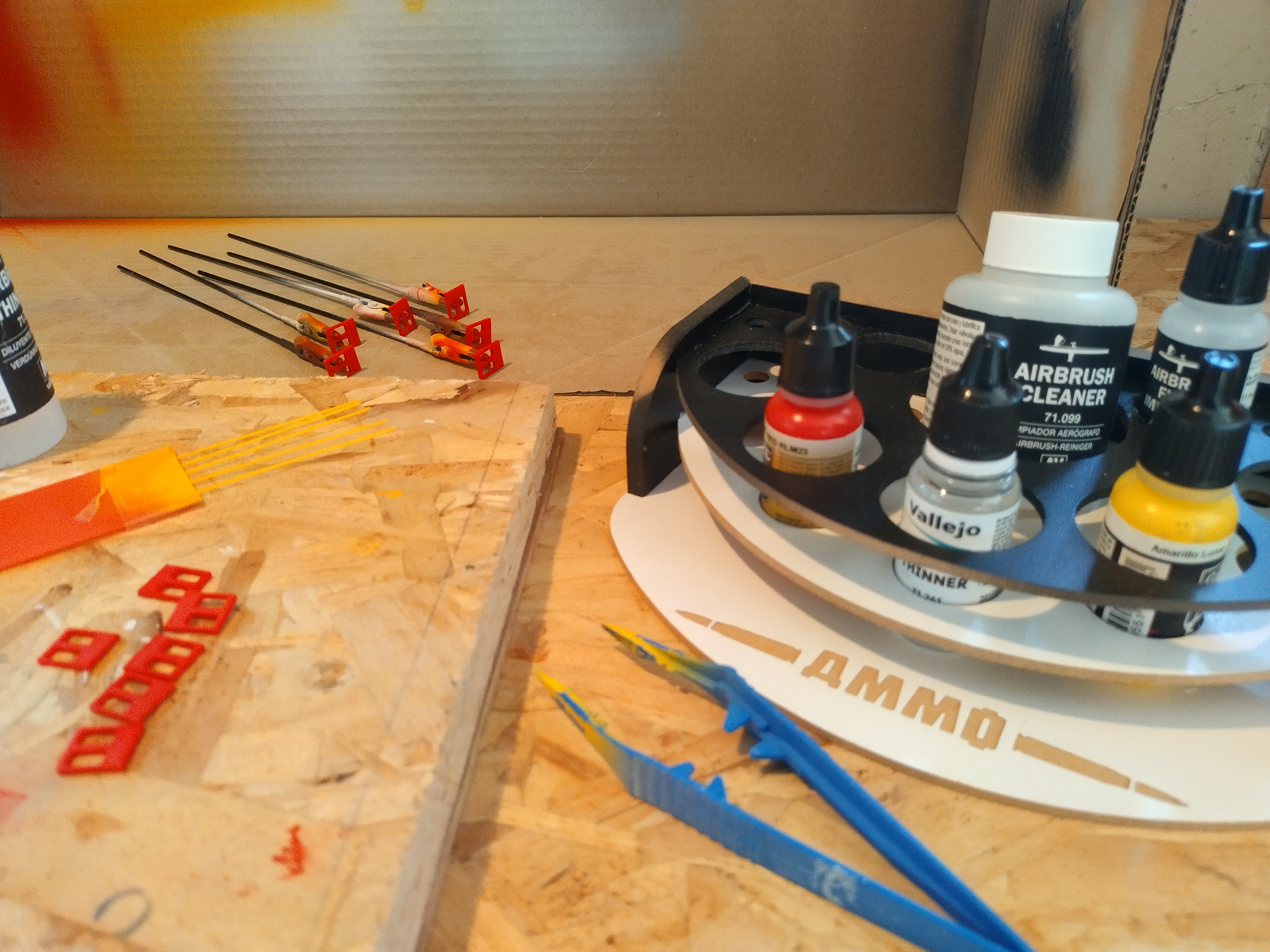

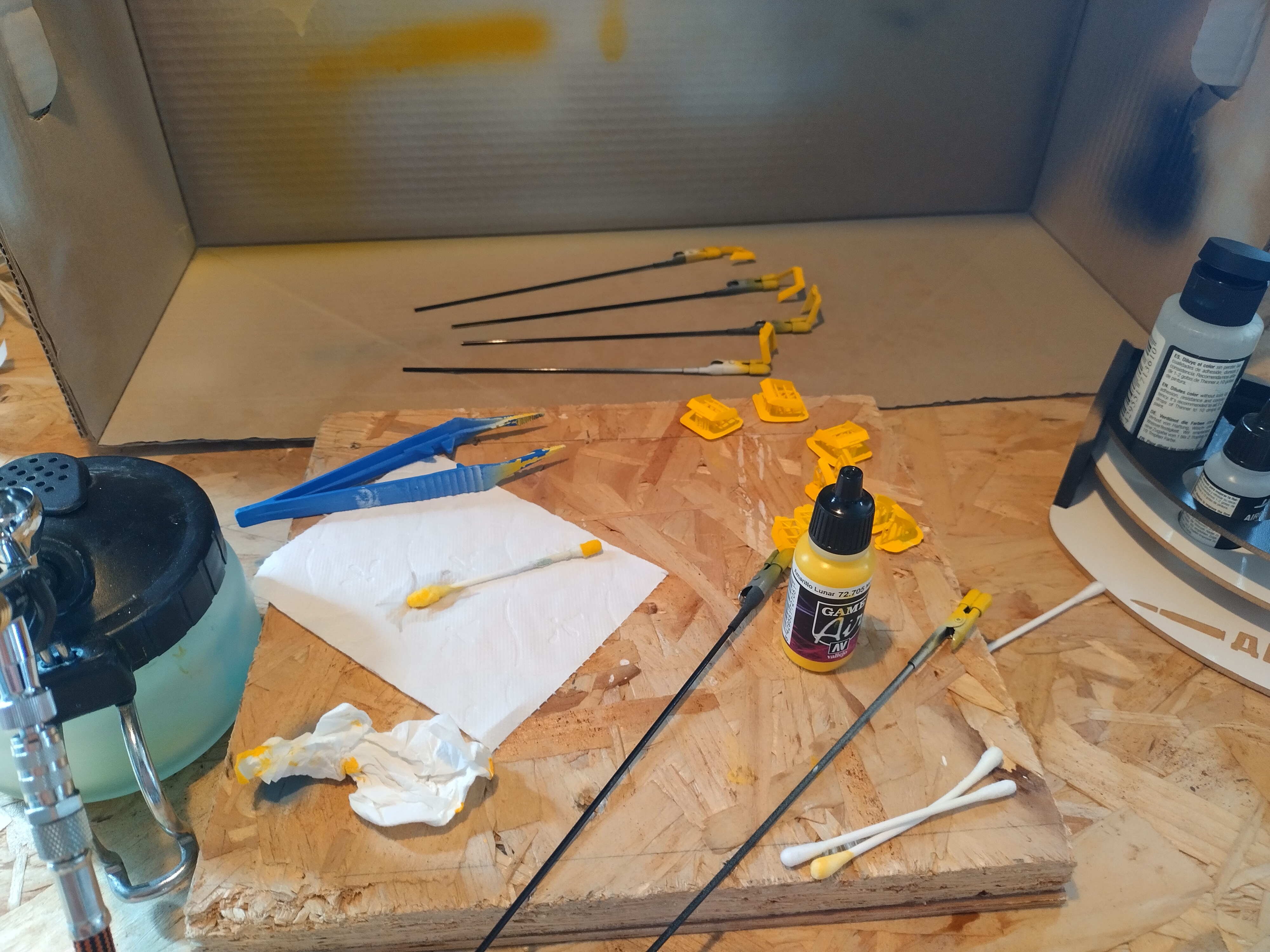

Dernière étape pour les caisses : les éléments de détail au pinceau.
Pour ceux-là aussi il faut de la patience.
Marche pied, isolateur, ouverture de porte et correction diverse sur les caisses.
Plus quelques petites libertés.
Astuce que j'ai mis en place pour cette dernière étape : pose de tape de masquage à des endroits non travaillé au pinceau pour faciliter manipulation des caisses.
