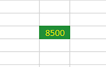

En effet la confection "maison" de decal clair (blanc, jaune, argenté) avec une imprimante à jet d'encre est pratiquement impossible
Par contre j'ai déjà utilisé la méthode suivante avec succès.
Pour ce faire j'utilise Excel.
Je rempli une case de couleur verte que je confectionne le plus rapprochant de la couleur de la machine.
Plusieurs essais seront nécessaires, mais finalement on s'y rapproche quand même.
Puis je tape l'immatriculation voulue en jaune.
J'imprime sur du papier decal vierge blanc.
Je rappelle que pour un bon résultat, il faut une imprimante "5 cartouches" (2 noirs, bleu, rouge et jaune), impression "Haute définition" "Papier glacé".
La decal se pose sur une surface brillante (vernie) et doit être revernie en satiné (aérographe ou aérosol).
De visu le résultat donne pas mal du tout.
Voilà une piste

Patou53
- Messages : 196
- Inscription : 04 mai 2021, 08:51
- Localisation : Wanfercee Baulet
Re: Décalcomanies SNCB
Super idée merci beaucoup
Ci joint la photo de la partie déjà finie fond vert et lignes jaunes après les chiffres doit encore être vernie, mat ou satin je ne sais pas ?
Pense tu que avec une laser couleur serait meilleure ?
- Messages : 3708
Effectivement, je pense qu'avec une imprimante lazer le résultat sera meilleur.
