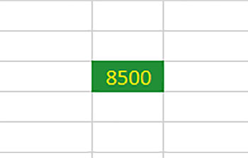

Pour ce faire j'utilise Excel.
Je rempli une case de couleur verte que je confectionne le plus rapprochant de la couleur de la machine.
Plusieurs essais seront nécessaires, mais finalement on s'y rapproche quand même.
Puis je tape l'immatriculation voulue en jaune.
Exemple décal jaune.jpg (17.45 Kio) Consulté 14002 fois
J'imprime sur du papier decal vierge blanc.
Je rappelle que pour un bon résultat, il faut une imprimante "5 cartouches" (2 noirs, bleu, rouge et jaune), impression "Haute définition" "Papier glacé".
La decal se pose sur une surface brillante (vernie) et doit être revernie en satiné (aérographe ou aérosol).
De visu le résultat donne pas mal du tout.
Voilà une piste :P !

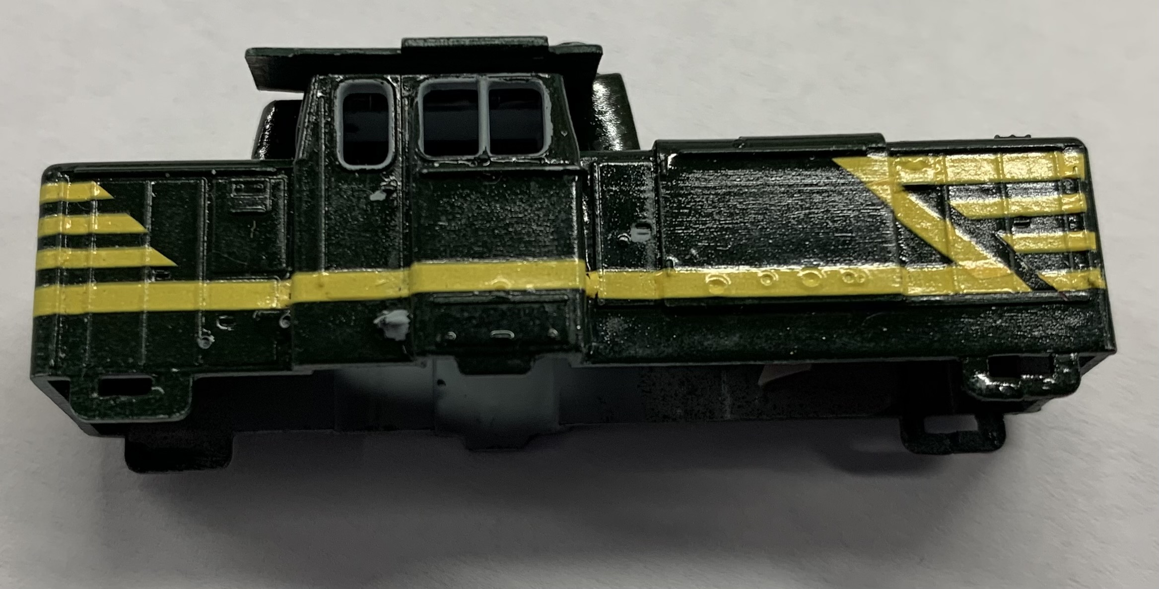

Ci joint la photo de la partie déjà finie fond vert et lignes jaunes après les chiffres doit encore être vernie, mat ou satin je ne sais pas ?
Pense tu que avec une laser couleur serait meilleure ?
Re: Décalcomanies SNCB
Publié : 07 août 2021, 12:32
Effectivement, je pense qu'avec une imprimante lazer le résultat sera meilleur.
