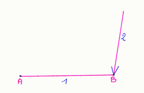

Je me suis mal exprimé Julien, alors j'ai fais un petit dessin.
En fait je voulais savoir si il y avait une manipulation pour démarrer une ligne à un point d'intersection, comme sur le dessin ci-dessous, tracer la ligne 2 exactement au bout de la ligne 1.
Lignes dessin.jpg (16.34 Kio) Consulté 17258 fois
Moi je zoom et le fais à l'œil, mais ça prend du temps et ce n'est pas toujours pile-poil juste.
Merci pour ta lumière ;)

En principe, si tu utilises la grille et le collage à la grille, ça tombe juste.
Beaucoup utilisent la grille 16 divisions de 1mm, c'est trop petit quand on sait que la précision de la Crafty est de +/- 0,1 mm. En utilisant 5 ou 8, c'est suffisant et ça se voit mieux au zoom.
Sinon, il y a la solution de l'outil polygone

On peut aussi sélectionner un objet et le déplacer avec les flèches du clavier.
Les mouvements se feront, suivant la subdivision de grille, choisie.
