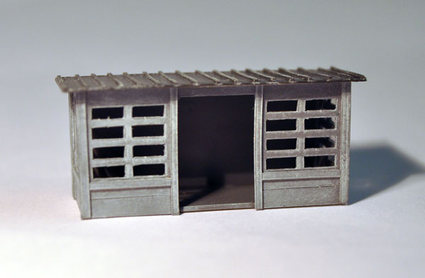

ABRI QUAI en béton.
Re: ABRI QUAI en béton.
Super, Juju!
C'est toujours après un premier proto, qu'on voit les choses à modifier et c'est pareil pour le wagon COLIS...... à refaire.
C'est bien pour ça, que j'ai fait une provision de CP, hier.
J'ajouterai juste quelques infos:
- Si on veut plus de finesse, pour les petits détails, il faut passer au Synaps, en CP c'est trop cassant.
- Du moment que les traits verticaux et horizontaux sont séparés, les découpes seront plus propres et les angles plus nets.
Du coup, les tracés rectangles et carrés complets, sont beaucoup à éviter, car la lame ne se relève pas entre chaque sens de coupe.
- Et si un dessin est réalisé avec des couleurs séparées en V2, les découpes le seront aussi.
L'avantage de la V3, c'est de pouvoir choisir la couleur d'actions à faire, de manière indépendante des autres + deux types de tracé en plus (arc de cercle et polygone paramétrable).
Merci pour la participation, Julien ;)

Par contre, ce serait bien de donner les infos concernant les divers réglages de lame.
J'ai oublié de le faire aussi :oops:

Guytoonet a écrit :Par contre, ce serait bien de donner les infos concernant les divers réglages de lame
Avec la version 2, j'utilise toujours le même réglage pour tout mes travaux : lame sur 9 - profondeur 29 - vitesse 1 - double coupe.
Si je vois que ce n'est pas assez taillé (suivant le type de carte plastique) et sans éjecter la feuille, je recoupe une fois en simple coupe.

Guytoonet a écrit :...
Hello Guy,
Peux tu nous en dire plus sur ce matériaux ?
Phil
Hello Guy,
Phil
Mais vouiiii cher Phil, c'est ICI ;)
marcgoovaerts
Messages : 166
Localisation : Antwerpen
Message par marcgoovaerts »
Synaps est un 'papier' sur base de polyester, fabriqué par Agfa et distribué par Igepa. Grand avantage de la version Synaps XM: il est imprimable avec des imprimantes laser (non, pas pour le jet d'encre).
C'est avec cette qualité que j'ai découvert le Crafty... Car c'est une des seules machines à découper qui peut couper suivant des marques de régistration. Combinant Synaps avec Crafty devrait donner la possibilité d'imprimer et de prédécouper par exemple des signaux routiers à échelle. Ou des plaques d' immatriculation. Le truc classique en coupant à la main du papier m'attrait pas. Sensible au UV, sensible à l'humidité, presque impossible de faire des coupes justes et nettes dans les coins arrondis...
