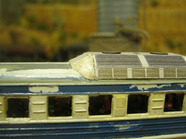

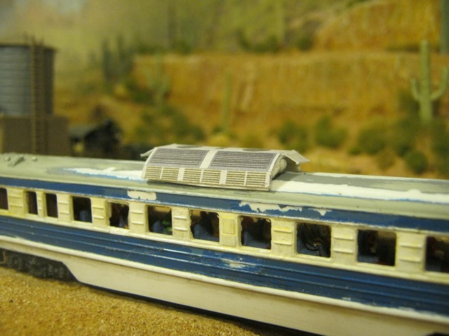

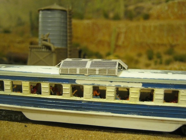

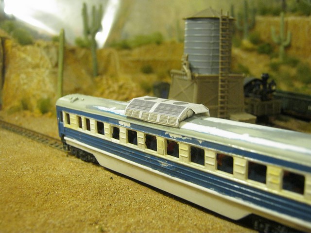

En fait, sur base de ces mesures, j'ai tracé avec Photofiltre la forme de la pièce formée par les 5 parties planes.
Sur ce gabarit, j'ai reporté des photos de grilles diverses trouvées sur le net pour donner la bonne texture. J'ai rectifié certaines couleurs donner de l'homogénéité à l'ensemble.
J'ai ensuite imprimé le résultat pour voir ce que cela pouvait donner. Ici, la pièce est en papier et rien qu'en papier.
J'ai vite constaté qu'il serait assez difficile d'obtenir un forme symétrique par manque de rigidité
Le papier imprimé est collé sur de fines bandes de styrène. Le styrène aurait dû être mieux ajusté, mais cela m'a permis de voir que le concept est bon et de prendre des mesures pour les autres pièces. Je vois mieux aussi quelles sont les parties à découper et à imprimer en double pour donner du relief par collage en sur-épaisseur.
Après une petite modification de la pièce en carton imprimé (allongement des éléments joignant le dessus du "carter" à la toiture du wagon et utilisation d'un profil de styrène sous les deux ventilos pour avoir une base solide pour le collage, les derniers éléments sont réalisés en milliput.
Un petit ponçage et un peu de couleur seront nécessaire, mais ce sera pour demain.

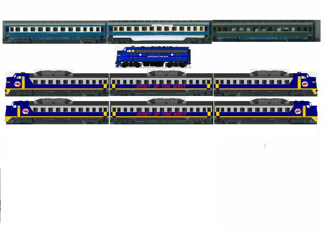

Mise à jour de l'illustration avec une autre solution (on ne sais jamais, si les F7 se révélaient sous-dimensionnées ou à la bonne échelle mais inadaptées aux châssis Kato) avec des cabines de type Nohab.
C'est vraiment bien parti, François!
