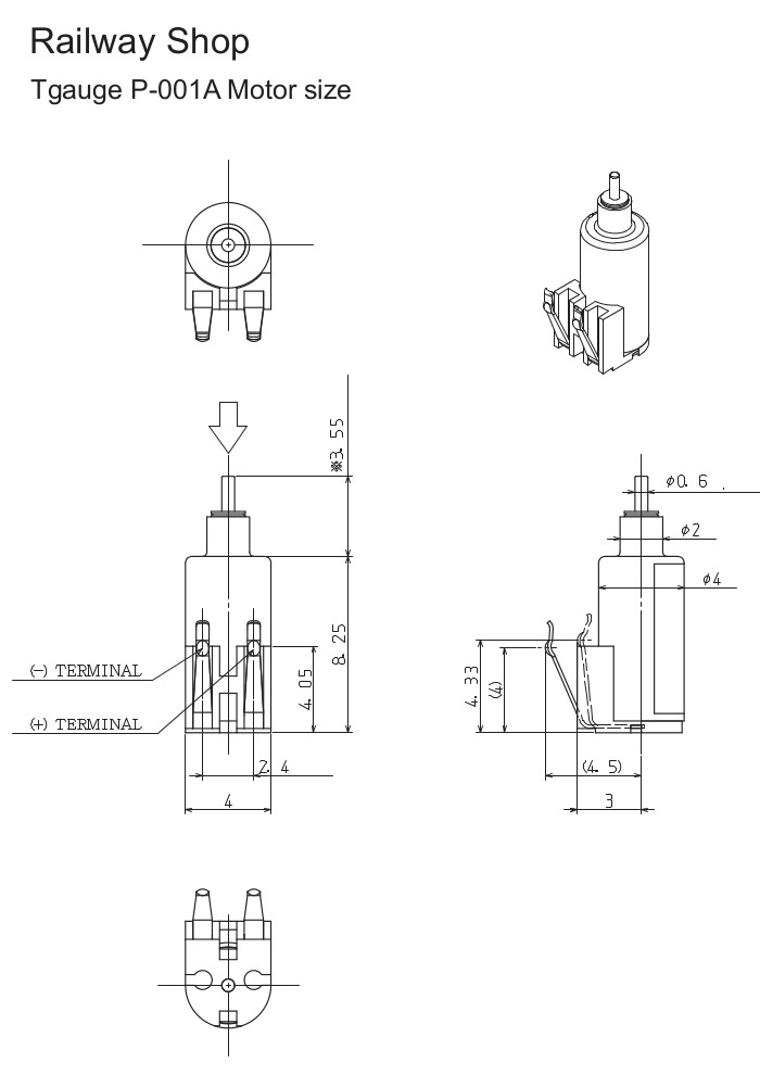

J'ai trouvé les dimensions (en mm) du moteur actionnant les locos au 1/450.
Moteur P-001A.jpg (59.73 Kio) Consulté 5875 fois

Merci pour l'info Jepe, mais ce moteur sera-t-il suffisamment puissant ? Cela me semble tellement petit.

Philippe a écrit :Merci pour l'info Jepe, mais ce moteur sera-t-il suffisamment puissant ? Cela me semble tellement petit.
En principe le locotracteur n'est pas destiné à tracter des wagons, donc avec une démultiplication adéquate cela devrait aller.
Le tout est aussi de faire passer la traction du moteur vers les roues :geek: , et aussi de digitaliser l'engin :? !

JEPE a écrit : Le tout est aussi de faire passer la traction du moteur vers les roues :geek: , et aussi de digitaliser l'engin :? !
J'ai pas mal de petites moteurs, récupérés sur du matériel vidéo ou HiFi, avant que ça passe à la casse.
Mais l'idéal est de trouver une solution, qui puisse être utile à tout le monde.
Ensuite, une fraiseuse Proxxon, pour réaliser le châssis de traction :P

Bonsoir sur les vieux gsm il y avais un moteur pour le vibreur;dessus il suffit de démonter le poids mais la tension risque d’être faible ...

MARC a écrit :Bonsoir sur les vieux gsm il y avais un moteur pour le vibreur;dessus il suffit de démonter le poids mais la tension risque d’être faible ...
en effet, la plupart de ces moteur travail en dessous de 1.5V mais leur couple est très faible
par contre le faible encombrement est hallucinant, j'en ai récupéré qui faisait 2mm de diamètre

Bonsoir chez micro model il y a ça aussi ..http://www.micro-modele.fr/index.php?op ... 19&lang=fr" onclick="window.open(this.href);return false;

Guytoonet a écrit : Mais l'idéal est de trouver une solution, qui puisse être utile à tout le monde.
Merci de penser aux autres Guy ;) .
En effet une bonne solution est une solution valable pour tous.
Les moteurs de chez "Micro-Modele" sont pas mal.
Seul inconvénient ils tournent tous très vite (16.000 rpm).
Trouver peut-être un système avec une vis sans fin :ugeek: .
