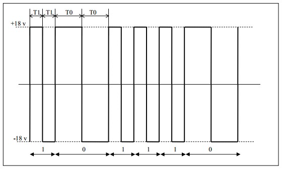

JEPE a écrit : Petite précision, en DCC (dit "numérique" ou "digital") il s'agit d'un courant continu "pulsé".
Désolé d'insister Jean-Paul mais le courant DCC est loin d'être continu :?
Sa tension entre les 2 rails, varie entre +18v et -18v (+16v et -16v pour le N).
Il s'apparente donc plus à un pseudo alternatif.
Re: renseignement courant CA/DC
Publié : 16 oct. 2014, 08:08
Oups !
Quelle boulette j'ai écris là :oops: !
Merci pour la correction Guy ;) .
