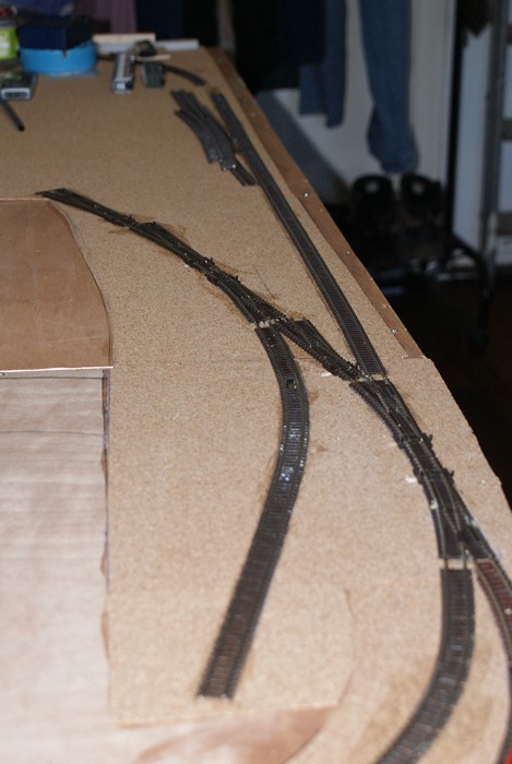

Les aiguilles de la gare du bas sont toutes montées ,et une voie de la gare aussi .

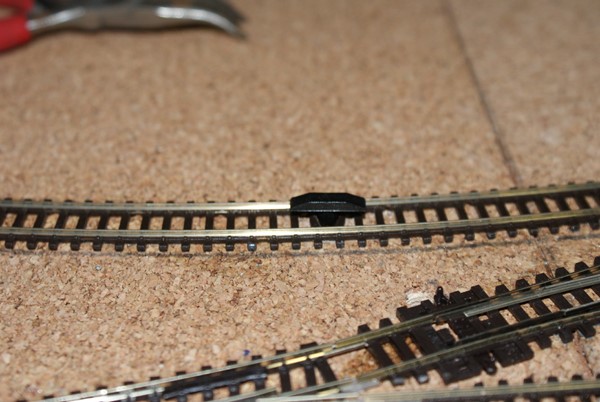

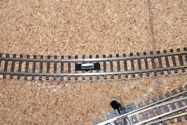

Ainsi que la première voie de garage ,sur lequel j'ai monté un dételeur électrique .
Ce sont des Herkat 2073,le montage ne pose pas trop de problème .
Pour le perçage en forant le long du rail a 6 m/m de diam c'est bon le patin se trouve bien au milieux de la voie .J'ai couper quatre traverses entre les rails de façon a laisser les parties extérieur de ceux-ci.

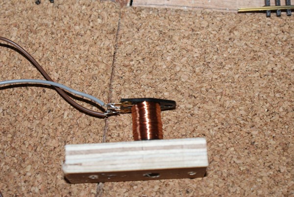

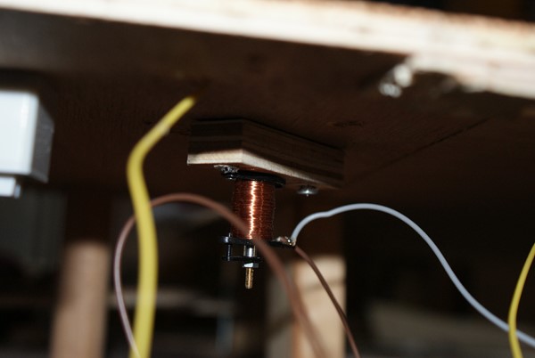

La bobine a été montée sur un bout de ctp de 12 m/m d'ép et il reste assez de réglage .
Puis pour bien centrer la bobine j'y ai mis la mèche dans le trou forer sur le plateau c'est facile a faire :P
J'ai alimenté avec le transfo acheter chez Philippe et qui me donne du 5 v ac sa marche nickel :lol:

Pas mal ce système qui à l'air d'être très simple à monter.
Même au niveau visuel ça ne dérange pas du tout, on dirait un "crocodile".
Je sens que je vais venir inspecter cela 8-) (mais je te téléphone avant ;) ).
La porte est ouverte
Messages : 1474
Je vais tester ce système sur ma butte de triage, voir si ce n'est pas plus efficace qu'un dételeur Fleischmann, je pense qu'il se lève plus. Merci pour ces photos Didier et belle mise en place.
