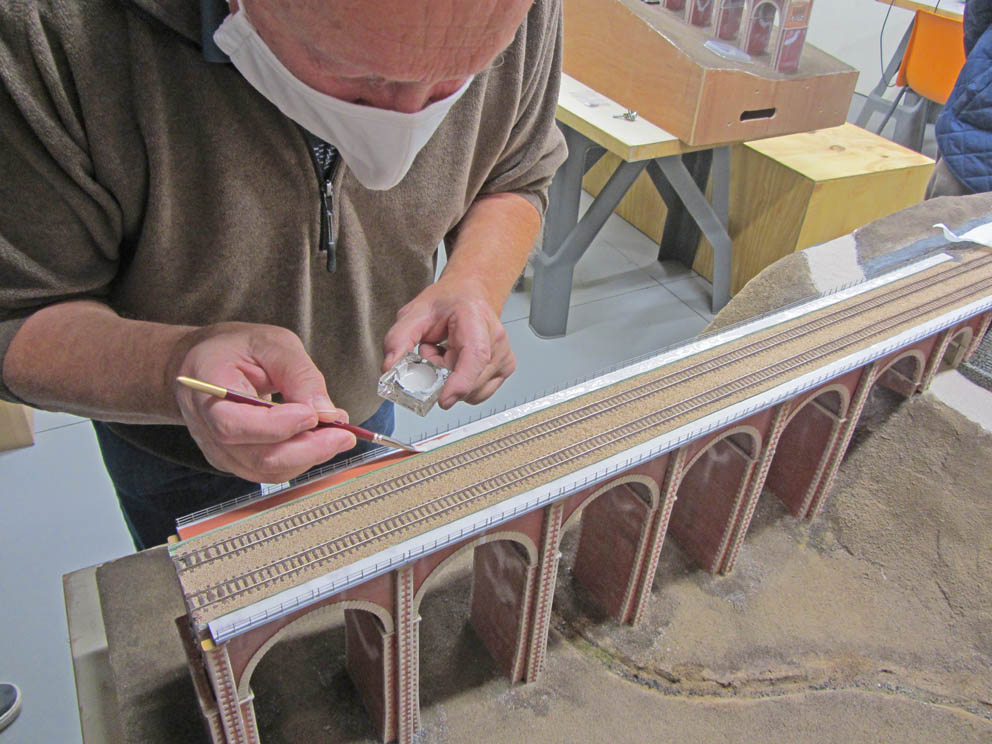

les "trottoirs" attendaient encore leur peinture, ça se fait

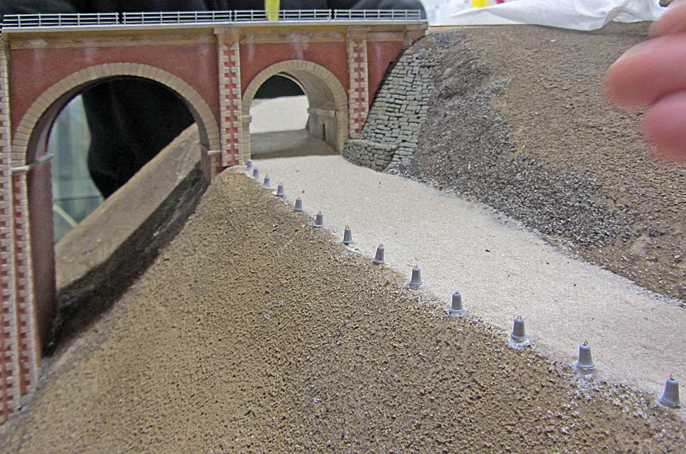

en bref, on va essayer de lui donner l'aspect qu'elle devait avoir avant les rails de sécurité, avec les vieilles bornes en pierre et les grosses barres en fer.

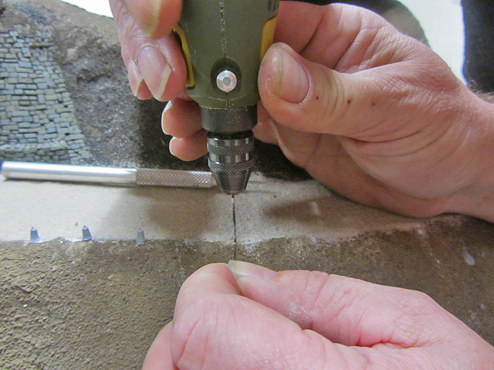

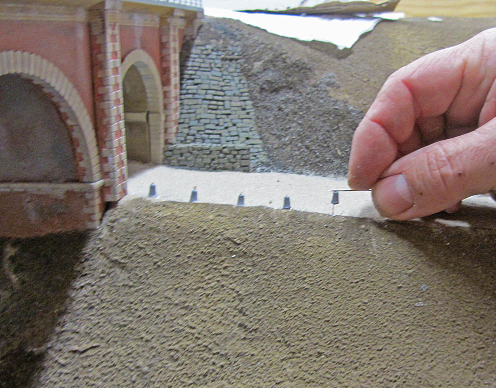

Les plots sont une réalisation en 3D ?
Les photos du réseau
Les vidéos du réseau
Le concept SceNic
Messages : 462
Les bornes sont en 3D
Un fil de bobinage traverse la borne verticalement en formant une boucle au sommet pour recevoir une barre de laiton de 0.5mm.
Les deux brins du fil se prolongent sous la borne afin de créer une tige rigide (cyanolit) et bien fixer le tout dans le décor (colle blanche)
