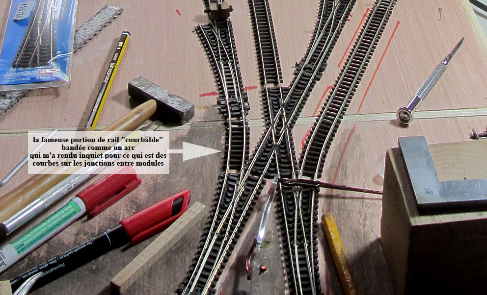

Mais... cette manœuvre m'a fait découvrir un problème que vous avez déjà tous rencontré je présume :
la pointe de cet aiguillage était reliée avec la déviation de l'aiguillage précédent par un coupon de rail long d'un peu plus de 8 cm et forcé en très légère courbe... et là surgit le problème, les 4,5 cm restants ne veulent manifestement plus reprendre cette courbure... punaise que ce fut difficile de persuader les rails qui veulent absolument sortir de leurs fixations plastique. Actuellement ils sont contraints par des tronçons de clous fichés à l'extérieur,

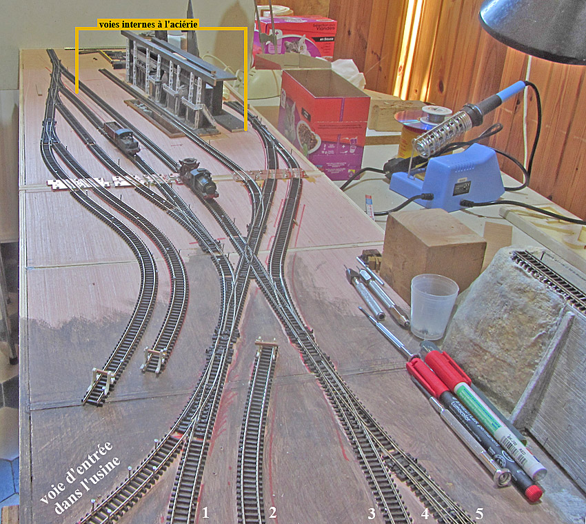

On va se remettre les idées en place pour ce qui concerne le plan des voies et leur raison d'être là où elles sont :

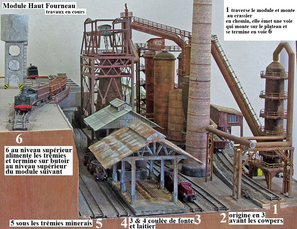

Avant de décider la reproduction de l'aciérie, voici pour mémoire comment se présentait l'interface du module Haut Fourneau

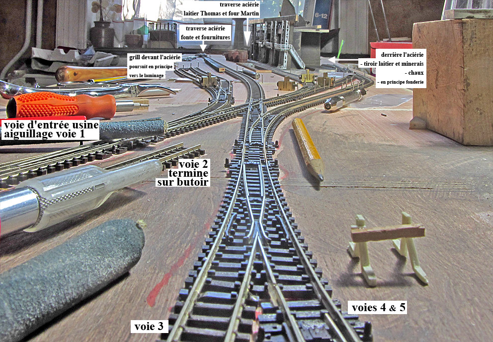

et voici les voies du module qui fait jonction avec l'aciérie telles que je les retrouve

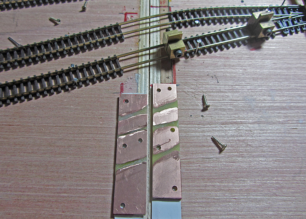

c'est aussi la première fois que je découpe du CI et je trouve que c'est costaud
un petit problème, c'est que l'épaisseur de plaque est 1/2 mm trop peu épaisse pour égaler l'épaisseur des traverses. J'ai arrangé ça en collant du PVC de l'épaisseur adéquate sous les CI, mais curieusement ce collage n'est pas nécessaire partout. Ce qui démontre que la construction des modules en contreplaqué n'est pas ouvrage d’horlogerie...
Comme c'était la première fois que je me suis attelé à ce genre de travail, j'ai bien entendu essuyé des plâtres. Rien de grave, mais des obligations de chipotage, par exemple les petites mises au point du tracé des voies qui font que les trous et enlèvements du cuivre sur les CI ne se trouvent plus au bon endroit lorsque on est enfin content du tracé... donc, les trous pour les vis, bien réfléchir et pour enlever le cuivre attendre d'être certain de son tracé.

Mais on y arrive, on fini même par établir un protocole à suivre et on a un certain résultat
voici le chantier un peu dégagé,
et vu d'un peu plus près

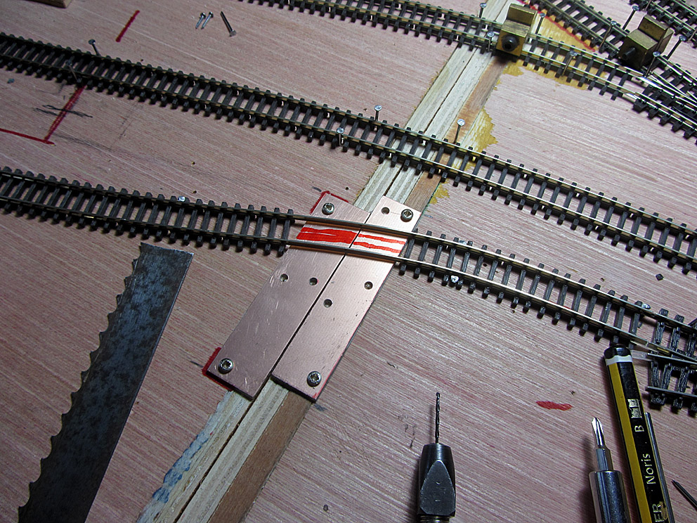

mais ne célébrons pas encore la victoire car il reste à souder les rails dénudés sur les morceaux de CI et puis de scier 16 rails...
L'accès perpendiculaire avec disque n'est pas évident, je pense faire ça prudemment à la main et on croise les doigts,

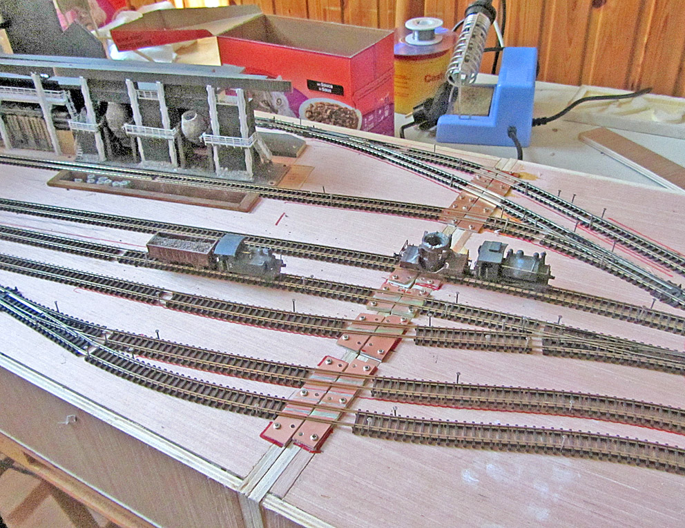

alors je me suis rabattu sur ma petite scie Xacto, j'ai fait un petit essai sur un bout de rail soudé de la même façon sur une chute de CI, je l'ai scié à moitié sans problème et je me suis dit : on y va
seul petit souci, la difficulté de mouvements amples, mais avec un peu de patience j'y suis arrivé et
seulement deux rails ont du recevoir un point de soudure. Un petit d'ailleurs, on sentait seulement à
l'ongle une certaine vibration au gratouillis
ça m'a pris beaucoup moins de temps que je pensais :)
