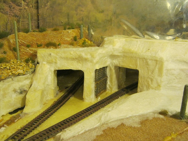

Les travaux ont continué avec la suite de la remise en état du module "Village"

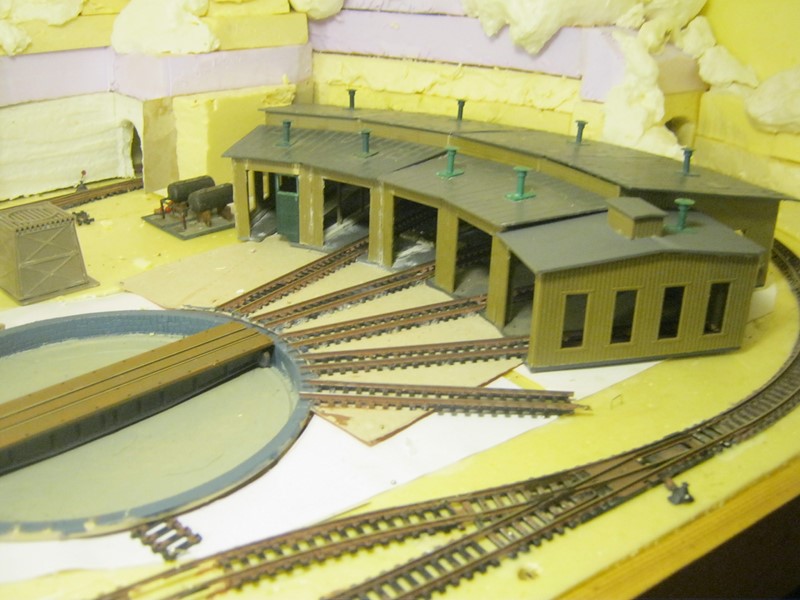

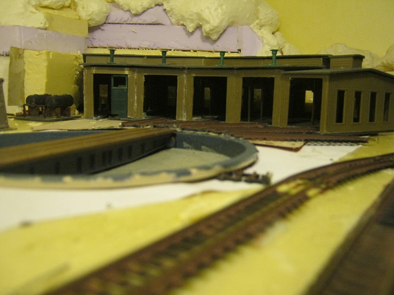

Ce soir, ayant reçu une rotonde Arnold gentiment fournie par West'N, j'ai entrepris le "mariage" de cette rotonde avec celle que j'avais pu reconstruire après le week end mouvementé de la semaine dernière.
Ce n'est pas terminé, mais cela donne déjà un idée de l'objectif à atteindre. Tout le "gros oeuvre" est solidarisé.

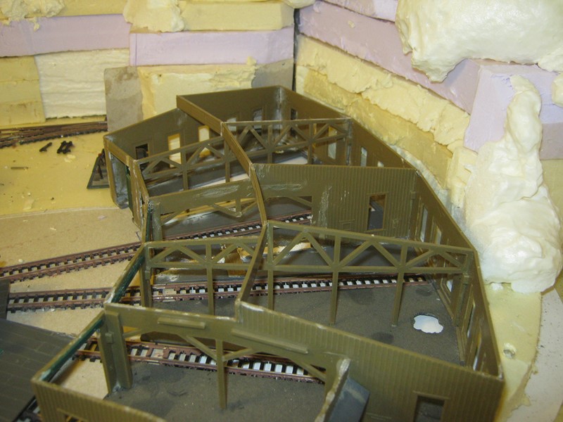

Comme je devais retirer une voie (pas moyen d'installer une rotonde à 6 voies sur l'espace disponible), j'ai sacrifié l'abri de la voie courte sur la rotonde reconstruite la semaine dernière.
Je n'ai fait qu'une transformation majeure sur la rotonde reçue aujourd'hui. J'ai remplacé le grand côté par le panneau qui séparait les voies longues des voies courtes de la rotonde reconstruite. Cela permet d'éviter d'avoir un mur fermé au milieu du bâtiment
Il y aura du boulot à l'intérieur, mais tout cela s'ajuste mieux que lors de ma première tentative.
Pour finir la journée, j'ai récupéré quelques "débris", plus les pièces retirées pour la transformation des deux rotondes pour assembler un atelier qui prendra place au dessus de la fosse à gauche du module

Dis-moi, comment vas-tu fixer les rails ?
Comme sur les autres modules.
Un point de colle blanche de chaque côté du coupon au centre et aux extrémités pour stabiliser (ça c'est déjà fait sauf pour les voies de la rotonde et des fosses), ensuite, c'est le ballastage qui fixera le tout définitivement.
