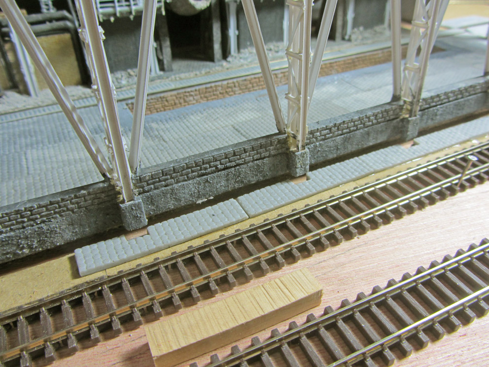

Aujourd'hui, je ménage mon encre...
on a encore un peu travaillé.
Un peu... enfin pas mal... mais peu de mots seront nécessaires :
Pavage de la halle terminé, je suis passé à l'extérieur, ce qui a le double don de faire joli et de maintenir
les quatre façades ensemble (elles sont assemblées en plus)
autour de cette halle, enfin, à l'avant, j'ai pavé le trottoir. Ensuite, j'ai commencé la partie vers le haut fourneau
et celle de l'autre côté mais qu'est ce qu'il y a encore du boulot...

Fumigène en N? Fabrication maison j'imagine.
Je ne travaille pas avec les vapeurs mais ca ajoute à l'ambiance.

Salut Arnaud,
- ne fume pas
- ne purge pas ses cylindres
- est silencieuse
- en fait, ne roule pas...
das ist nur eine große Tricherie mit Photoshop
excuse je...
Mais c'est marrant, ça décore et ça donne du cœur à l'ouvrage
- ne fume pas
- est silencieuse
excuse je...
