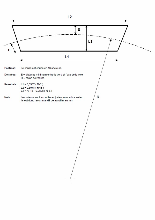

Bonsoir Michiel,
impressionnant de qualité et de "propreté" dans ton travail.
peux tu expliquer comment tu as calculé les dimensions des trapèzes utilisés pour tes hélices.
Merci.

@Oups, les calcules sont de trigonometrie de base, et j'ai fait les calcules de dimension specifique pour ma situation. Je pourrais extraire les formules plus général, si tu veux. Je devrais alors retrouve la feuille avec mes calcules.

J'ai trouvé ce schéma qui semble simple à calculer.
juste retenir que les angles sont de 45°.... et ajuster éventuellement L1 ou L2 en conséquence.
Calcul secteur.jpg (50.26 Kio) Consulté 6439 fois

360° diviser par 16 cela fait 22,5°?????

Oups, ton plan calcule des trapèzes différent que les miennes. Tes trapèzes sont fait pour placer l'un contre l'autre. Mes trapèzes sont fait pour placer parciellement l'un sur l'autre, pour en construire une chaine sans fin. Tes trapèzes ont besoin d'une forme de construction de join en plus, qui prendra de la place et d'épaisseur additionelle.
Voici en desous la feuille avec mes calcules (assez brouillon, encore avec les corrections des fautes ...). Tu vois que les trapezes sont utilisés avec leurs petite base face à l'extérieur du hélice, non à l'intérieur. ;)
