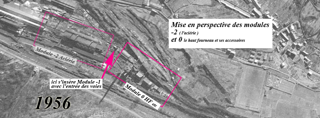

Pas beaucoup de nouveauté sur mon projet de modules qui doivent suggérer l'usine sidérurgique disparue de Vireux-Molhain.
Pas beaucoup, mais un petit peu quand même, surtout la continuation du pavage des surfaces nécessairement pavées

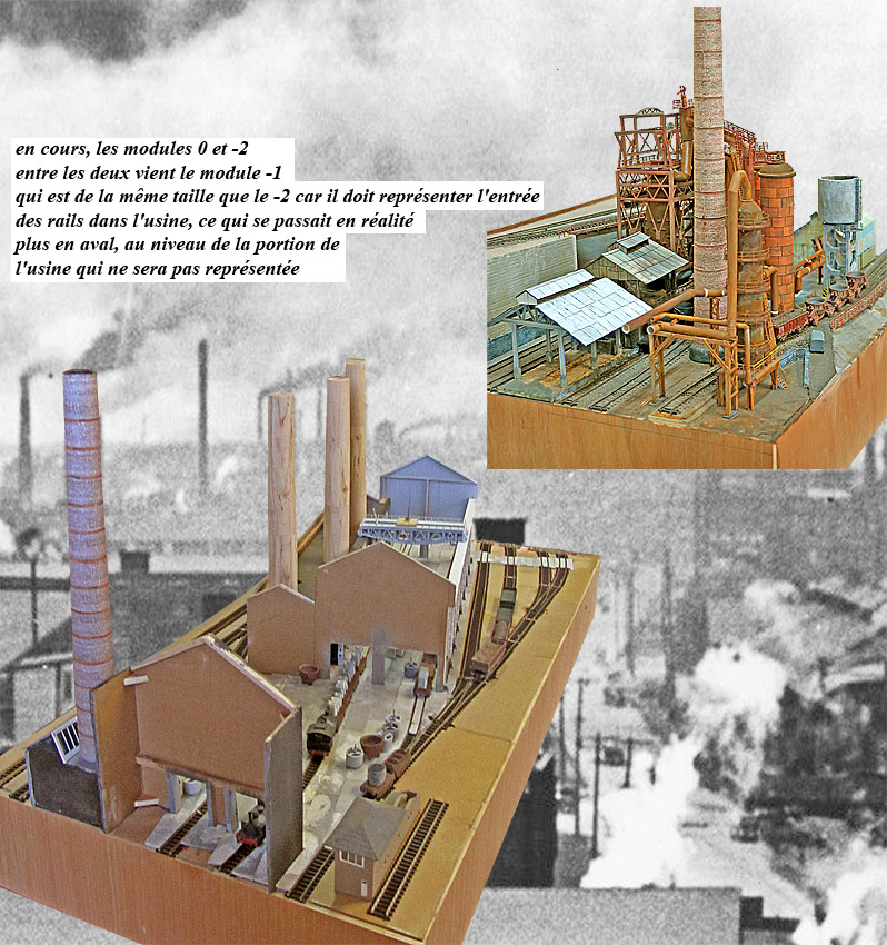

Il faudra bien penser à finaliser les modules larges de 40 centimètres qui se suivent pour représenter la partie faut fourneau et aciérie de l'usine de Vireux.
Je dois faire une remarque sur le module qui fait la jonction entre ces deux pôles, il est un peu trop long, mais c'était nécessaire
afin d'y inscrire le trajet des voies entre ces deux centres d'intérêt, et y placer l 'entrée, qui à partir de la ligne 132 belge franchit en diagonale le Viroin sur un pont et est situé plus en aval .

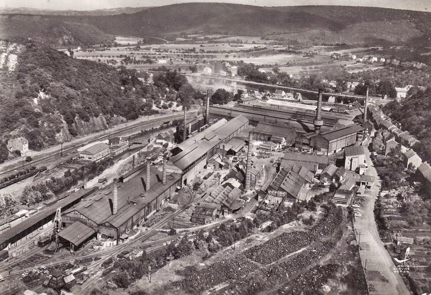

On voit ce qui était la réalité sur la photo qui suit
Photo 1956.jpg (163.57 Kio) Consulté 3128 fois
entrons un petit peu dans le détail du bâtiment que j'ai commencé ainsi qu'il était en 1956

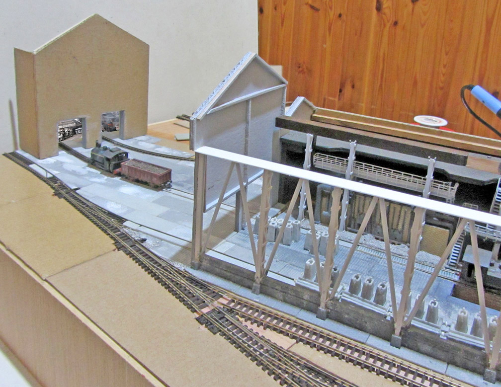

Au moment où j'écris, le bâtiment d'aciérie que je veux suggérer, celui qui est le plus proche du HF est en voie d'achèvement
et il faudra, comme je l'ai écrit, inventer un bord final à ce dernier module.
Une bonne technique pour avoir une idée, sera de procéder comme pour l'invention du module de jonction dont il est question
un peu plus haut : je ferai une photo du module plus ou moins à son aplomb et sur ce document, je vais essayer d'imaginer un bord final qui sera censé faire penser à la suite du bâti de l'usine.
Une première idée, c'est d'habiller le bord avec les pignons des bâtiments qui font suite à l'aciérie déjà construite,
pour au moins y faire disparaître les voies sortant du bâtiment d'aciérie en cours.

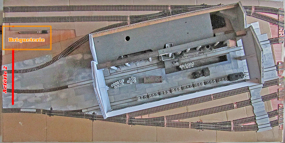

Briquetterie sortie des autres bâtiments copie.jpg (191.4 Kio) Consulté 3128 fois
déplacement briqueterie vu depuis HF.jpg (215.65 Kio) Consulté 3128 fois

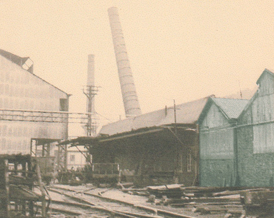

Lors de la démolition de l'usine, vers 1982, une photo me montre certains détails :
les pignons colorisés en gris vert ne font pas partie de la suggestion.
La toiture shed est plus nue que je ne l'imaginais, seule la partie arrière aura trois ou quatre aérateurs.
Le mur sous le petit auvent est percé de 2, ou 3 petites ouvertures assez verticales, genre fenêtres avec 3 carreaux
et il existe certainement plus ou moins caché par le wagon vu en bout ce qui doit être une porte d'accès coulissante, avec à ce niveau un élargissement de l'auvent.

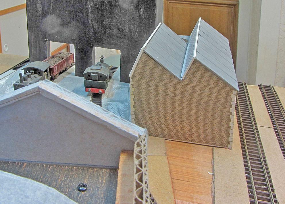

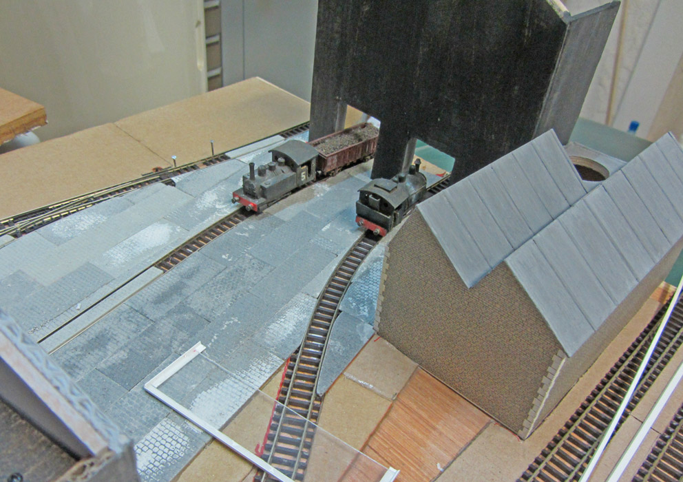

la forme générale est en bête carton et je ne peux mettre que deux corps qui seront avec toiture shed
Les murs sont habillés par un imprimé de briques
Curieusement, sur les témoignages, les portions plus redressées ne comportent pas de vitrages.
Mais je les mets quand même vitrées, c'est plus joli et il faut bien éclairer l'intérieur :shock:
les fenêtres dont on parlait plus avant sont insérées
Les bâtiments ne seront pas absolument fidèles à ce qu'ils ont été : l'auvent n'est pas agrandi dans sa partie distale,
je ne suis plus très certain du nombre des fenêtres visibles et je devrai bien composer avec l'espace disponible...
mais je crois que en fonction de la photo de démolition on reconnaît un petit peu

cette photographie n'est pas une découverte récente, elle m'a déjà servi pour décider comment faire le bâtiment de l'aciérie. Elle doit dater entre 1956 et 1961,
les forges en....jpg (233.41 Kio) Consulté 2649 fois
Nous allons un peu voyager dans cette photo en partant du coin inférieur gauche :
Hors cadre, au niveau de ce coin se trouve la halle de coulée du haut-fourneau. Elle est encore présente sur une photo aérienne de 1956, mais elle va disparaître.
Lors de cette prise de vue, elle n'est vraisemblablement plus là, sinon le sommet de son pignon dépasserait un peu.
Si nous abordons les bâtiments qui s'étendent en diagonale vers le centre de la photo, on observe la présence d'un auvent de petite surface incliné d'un seul côté. C'est ainsi que je le représenterai (encore un peu plus petit), c'est aussi son aspect sur la photo aérienne de 1956. En 1961 cet auvent est à deux versants et il est également de plus grandes dimensions.
Si on continue l'observation des longs bâtiments disposés en diagonale, on reconnait l'aciérie à laquelle je suis occupé pour le moment en 2022/2023. Les détails de toiture et de la façade arrière, celle qui est visible sur cette photographie, ne seront pas vraiment fidèles car ils ne sont pas très visibles sur la façade et ceux de la toiture sont différents sur une autre photo qui m'inspire plus.
Les trois cheminées qui percent la toiture sont classiques et en briques. Elles sont plus petites que j'avais cru au départ, j'en ai déjà parlé et j'en fabrique des nouvelles en fonction de cette observation. Elles ne sont pas non plus toutes trois bien alignées comme je le pensais, j'en tiendrai compte aussi.

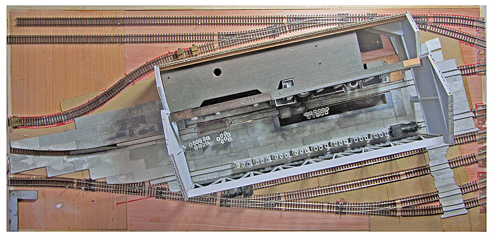

Mod 0 et -2.jpg (293.94 Kio) Consulté 2649 fois
agencement -2 et 0.jpg (190.64 Kio) Consulté 2649 fois

Le deuxième bâtiment d'aciérie qui fait suite dans la grande diagonale apparaît déjà prolongé sur cette photo, il colle au premier hall d'aciérie. Corollaire, la voie en courbe pénètre de biais dans le bâtiment... j'ai choisi un état antérieur bien visible sur la photo aérienne de 1948 où les deux bâtiments sont bien séparés...
On devine la raison, c'est parce que je glisse dans cet espace l'atelier avec sheds et la grande cheminée qui l'accompagne.
Le groupe duquel j'extrais cet atelier, et la grande cheminée, est bien visible un peu à droite de la jonction des deux corps de l'aciérie, c'était un atelier qui s'occupait des briques réfractaires abondamment utilisées en sidérurgie.
Je vais maintenant vous laisser, je suis pour le moment occupé avec le bâtiment aux trois nouvelles cheminées, je lui offre une toiture et j'y insère ces trois conduits de fumée.
