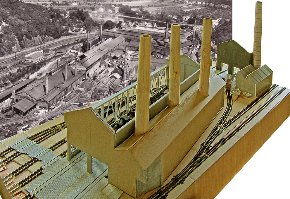

Voilà maintenant le truc que j'ai du trouver pour placer ces 3 cheminées
Ce que vous voyez dépasser est du même calibre que les cheminées, 27 mm. Les cheminées se fixent sur la partie tournée avec épaulement. Le canal central est de 6,5 mm réduit au fond à un conduit de 3 mm par lequel la vis de fixation remplit sa fonction.
Mais… à la partie basse de la toiture comment faire pour cacher la jonction avec la garniture en briques ?
L'explication suivra, mais la raison pour laquelle j'ai donné ce profil avec cette hauteur, c'est afin de pouvoir les positionner le mieux possible lors de leur première fixation sur la planchette de base afin que ça coïncide avec le trou ovale dans la toiture.
Voici une vue par l'autre côté qui permet de distinguer les jonctions entre les bases et les corps de cheminées
2744 avec photo années 50.jpg (337.24 Kio) Consulté 4205 fois
Maintenant, on va retoucher les bases afin de cacher sous la surface du toit les jonctions base-cheminée
J'ai tiré quelques photos qui expliqueront sans doute mieux que ma bafouille
Bon…. begrepen ?
Ouais… on a aussi un peu amélioré l'aspect de la surface de toiture (colle PVA-eau- blanc de Meudon +ou- à parts égales avec en plus un peu de pigment noir)

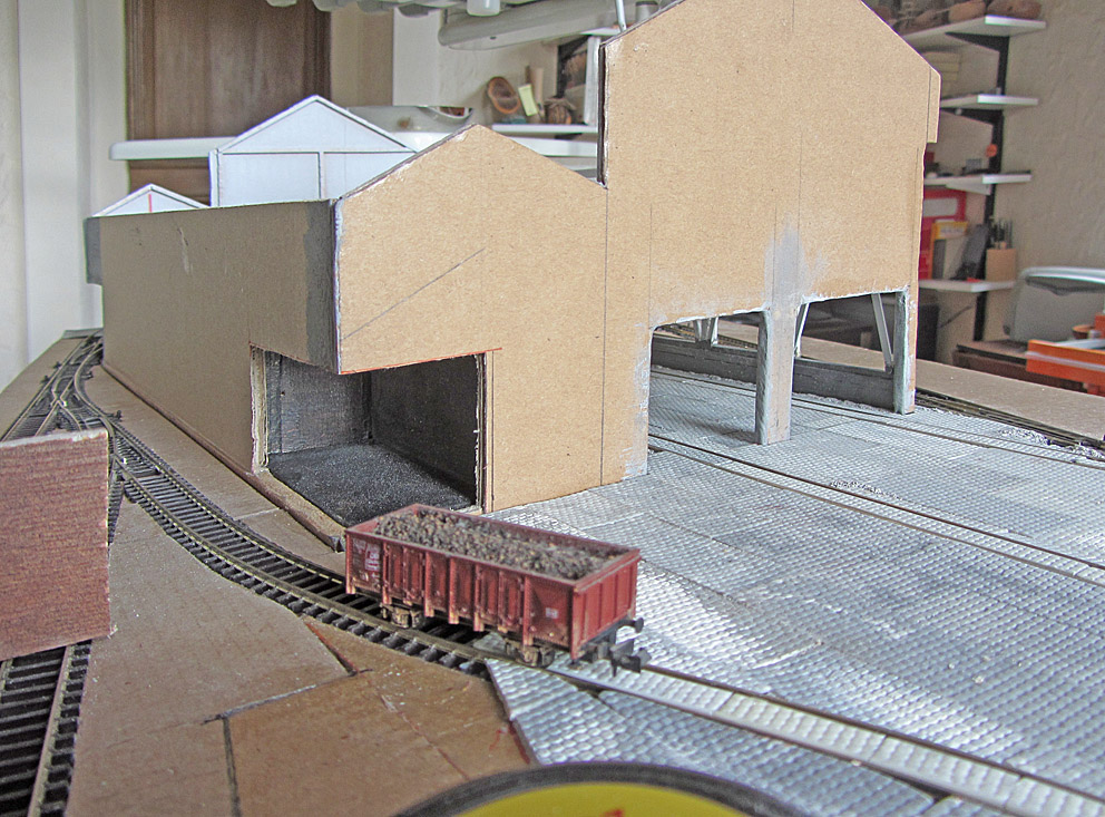

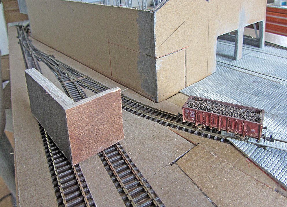

Lorsque je vous ai laissés au bout de la dernière intervention, j'étais occupé à tapisser de coupons de tôle le pignon du bâtiment qui suggérera le deuxième grand hall d'aciérie en finale et toile de fond du dernier module.
Sur la dernière illustration, le coin est encore occupé par un ancien essai carton en N du poste d'aiguillages sud de la gare de Givet.
Il est là pour que ça ne fasse pas trop vide... :lol:
Cependant, le but n'est pas de remplir n'importe comment, mais d'essayer de coller au mieux à l'aspect que devait présenter cette usine...
Au coin du module, je dispose de 6 à 7 cm d'espace entre le pignon de l'aciérie 2, la voie qui le longe, et le bord avant du module.
Dans un premier temps, je pensais suggérer le long abri qui jouxte l'aciérie 1 (voir sur la photo l'option 2)
Mais pour cet abri, l'espace existe aussi, et à peu près à l'endroit où il existait en réalité…
détails module aciérie 1_arrangements.jpg (350.37 Kio) Consulté 3745 fois
J'ai plutôt choisi comme solution, un hall plus étroit qui jouxte l'aciérie 2, l'option 1 sur la photo.
Dans ce cas, la voie qui disparaît au bout du module se glisserait entre ces deux bâtiments. Une simulation est faite pour voir si cela ne choque pas.
Et, ça ne choque pas… pas moi en tout cas.

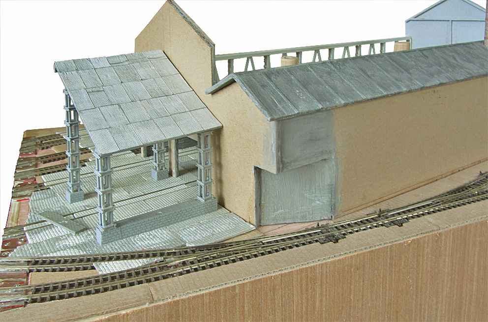

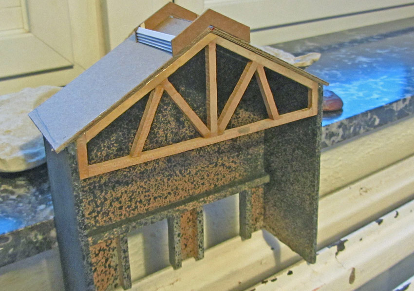

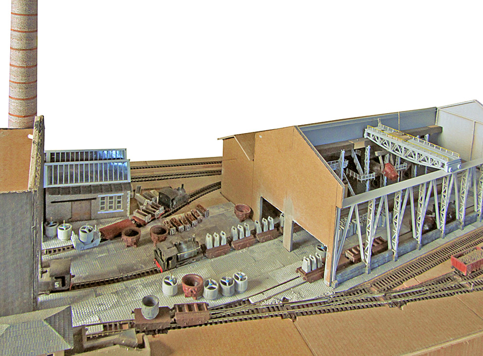

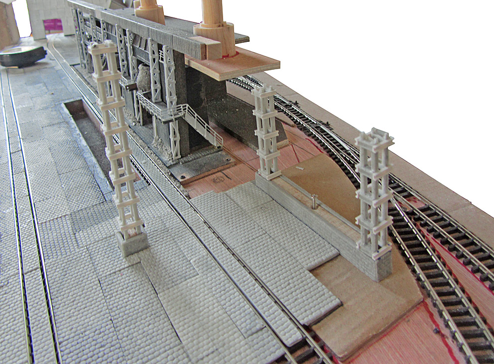

À l'autre extrémité du hall d'aciérie 1, il faut placer un abri sous toit qui correspond au mieux à celui qui est visible sur la photographie présentée en début de cette intervention.
Les piliers seront obligatoirement plus "calibrés" qu'ils le paraissent, échelle oblige… pour faire plus fin, seule la technique de gravure acide du métal serait possible et je ne la possède pas :( !
L'abri empiétera un peu sur le petit pignon. Les piliers du côté bas de cette toiture seront solidarisés pour raison de solidité (relative) de l'ensemble. Les piliers hauts resteront individualisés afin que la vue sous cette toiture reste dégagée.
Il faudra composer avec la différence d'avec l'aspect général du pignon de l'aciérie 1

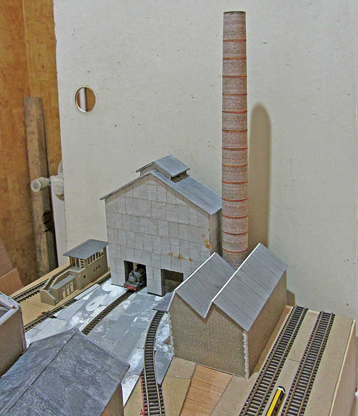

Lorsque j'ai décidé de monter une suggestion du hall d'aciérie pour mon usine de Vireux, je ne disposais que de très peu de documentation... vraiment très peu.
Le hasard a aidé un certain bon sens pour permettre que je ne m'éloigne pas trop de la réalité qui fut aux alentours des années 50/60.
Contraint par l'espace disponible, j'ai du ménager un volume un peu différent de celui que montrent les photos qui sont arrivées petit à petit en ma possession :
En gros, le bâtiment est moins long, moins large. Le hall est en proportion plus haut que celui qu'on découvre, ceci afin de pouvoir y loger un pont roulant sous la toiture.
J'ai aussi du légèrement écorner un coin afin de permettre le passage de la voie qui, comme dans la réalité, passe à l'arrière de l'aciérie...
J'avais aussi un doute pour l'autre coin arrière, celui qui est visible sur la photo qui précède,
mais j'avais décidé de faire l'impasse sur ce détail et j'avais gardé le format parallélépipédique aux murs de ce côté là, c'est à l'arrière, c'est peu visible, et la construction en avait été rendue plus facile...

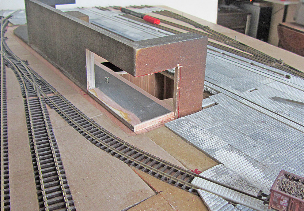

N’empêche... sur des documents arrivés il n'y a pas bien longtemps en ma possession, on voit clairement que au niveau du sol, ce coin n'est pas muré, et que l'étage est monté sur pilastres métalliques.
aciérie 1 vue coin Nord-Est.jpg (200.97 Kio) Consulté 3543 fois
J'ai décidé en conséquence d'au moins suggérer cette disposition du bâti, sans pouvoir respecter l'ajourage important qui donnait une large vue sur les voies à l'arrière de l'aciérie.
Cet espace était occupé par le volume qui maintient les murs extérieurs, qui maintient l’appareillage d'aciérie et sert aussi de support des cheminées qui surmontent la toiture.
C'est de cette intervention, du moins de son début un rien stressant que parlent les illustrations de ce chapitre :
dépose de l'aciérie et découpe de ce qu'il est possible de dégager dans le volume de maintien
repositionnement des murs extérieurs et traçage de la découpe correspondante sur ceux-ci. Prudence, c'est en carton :roll:
découpe et cloisonnement afin de ne pas voir l'arrière du four Martin et des convertisseurs
entôlage de cette portion du pignon et pose des pilastres métalliques.
