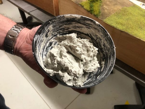

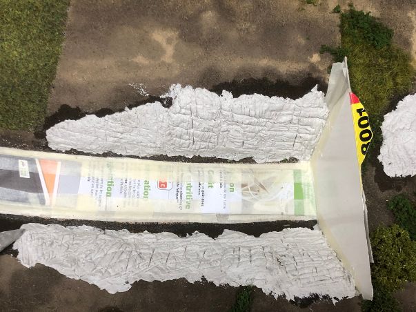

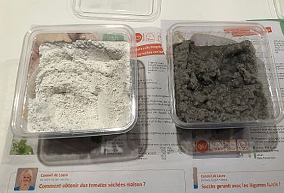

Vous prenez une part de plâtre, ici du KNAUF Goldband j'imagine (parce que je le répète : j'étais pas là mais j'en avais entendu causer) et dans un autre récipient, dans un fond d'eau (du robinet) vous montez une pâte à partir de cartons d’œufs réduits en charpie.
Laissez un peu reposer et dans un bol à plâtre, incorporez progressivement le plâtre Goldband.
Si le mélange est trop sec et rend l’homogénéisation difficile on peut toujours ajouter prudemment un peu d'eau afin de donner à la pâte une consistance qui permette son étalement

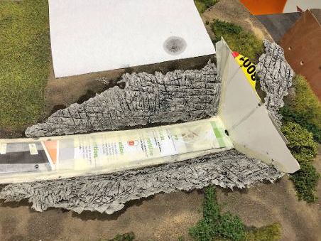

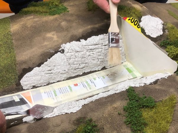

L'application se fait à la truelle avec régularisation de la surface par coups d'estoc du pinceau, l'effet en strates est donné par le tranchant de la truelle
Voici l'effet obtenu, on réserve pour séchage
Le masquage de la plateforme des voies reste en place pour l'étape suivante qui donnera toute la subtilité des tons d'une roche patinée, avec des mousses dans les creux.
Je vous souhaite une bonne dégustation :D .

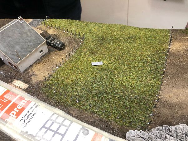

parallèlement, le gars de chez Vilmorin est passé avec sa jîîîp qu'il a récupéré au fond du ravin
on va pouvoir admirer la "maison du boxeur" dans l'état où elle se trouvait à l'époque III ou IV

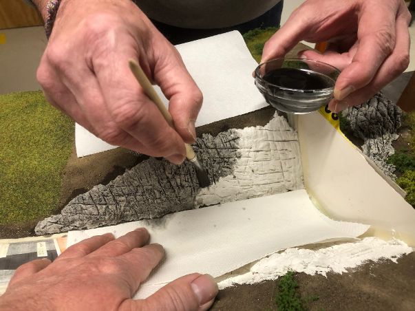

Meuh non ce n'est pas terminé.
Le noir est pour foncer les creux des rochers, ensuite différentes colorations des pierres pour finir avec du blanc pour soutenir le relief et pour finir les plantes qui poussent dans les anfractuosités.
Publié : 24 mai 2021, 10:47
En effet le noir va donner du relief.
Je suis sûr que l'on aura une photo du résultat ;)

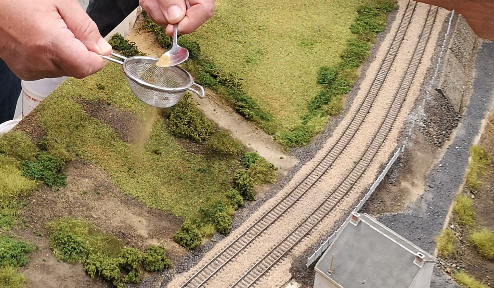

Ici en bas, saupoudrage afin de casser l'uniformité de la verdure

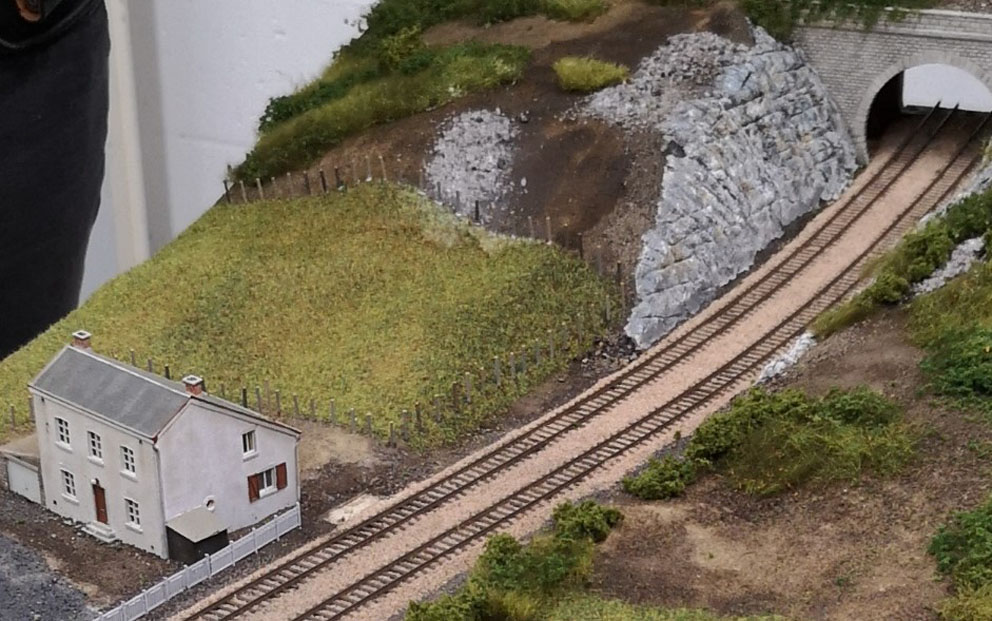

et habillage rocheux de l'entrée de tunnel qui marquera la sortie en coulisses

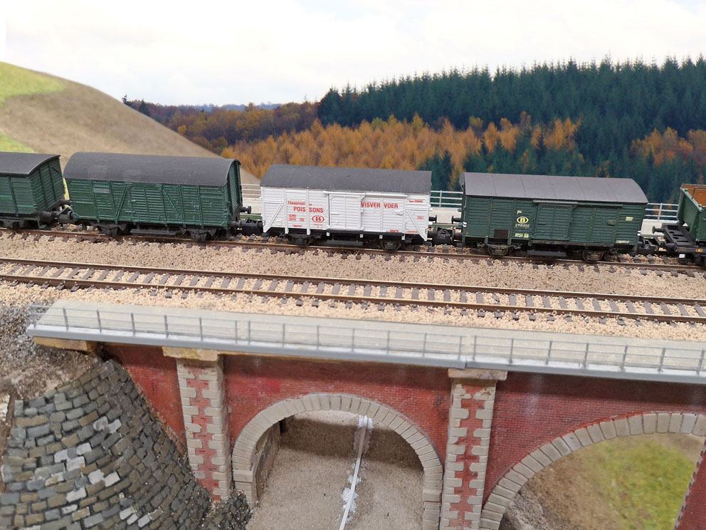

néanmoins, on peut déjà admirer des convois divers sur ce viaduc dont l'extrême finesse des rambardes nécessitera un peu plus de respect de la part des équipes de voie
N 210709 12.jpg (730.96 Kio) Consulté 15761 fois

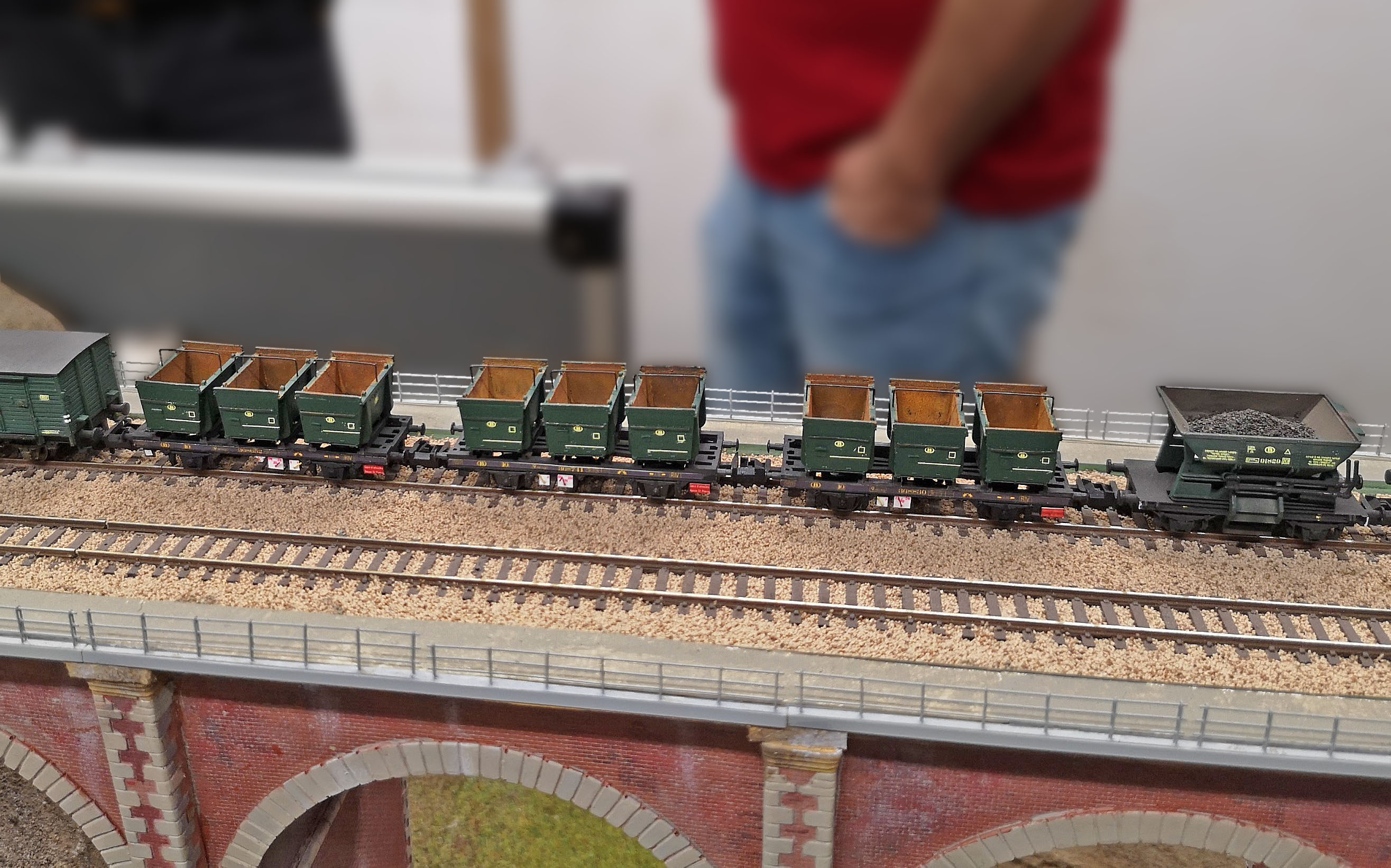

allez encore une photo.
visvervoer-on avance.jpg (227.58 Kio) Consulté 15761 fois
