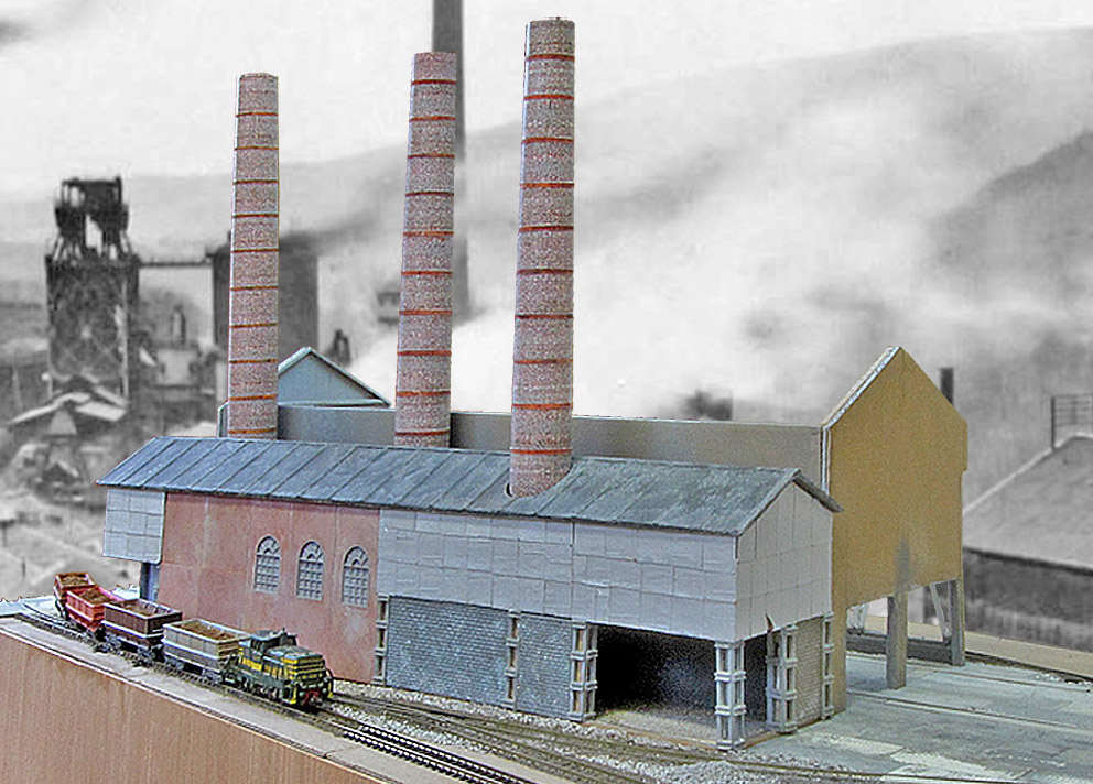

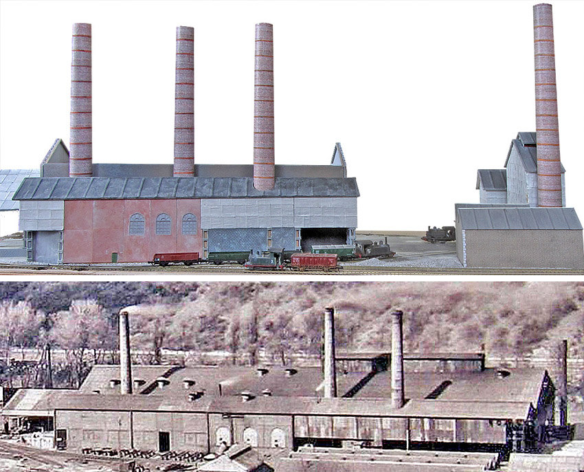

Les arrangements mineurs, c'était que la façade arrière de l'aciérie avait été complétée, comme je le
pouvais en fonction de la taille imposée pour loger ça sur un module, l'important à mes yeux étant de
suggérer au mieux l'aspect de ce bâtiment industriel.

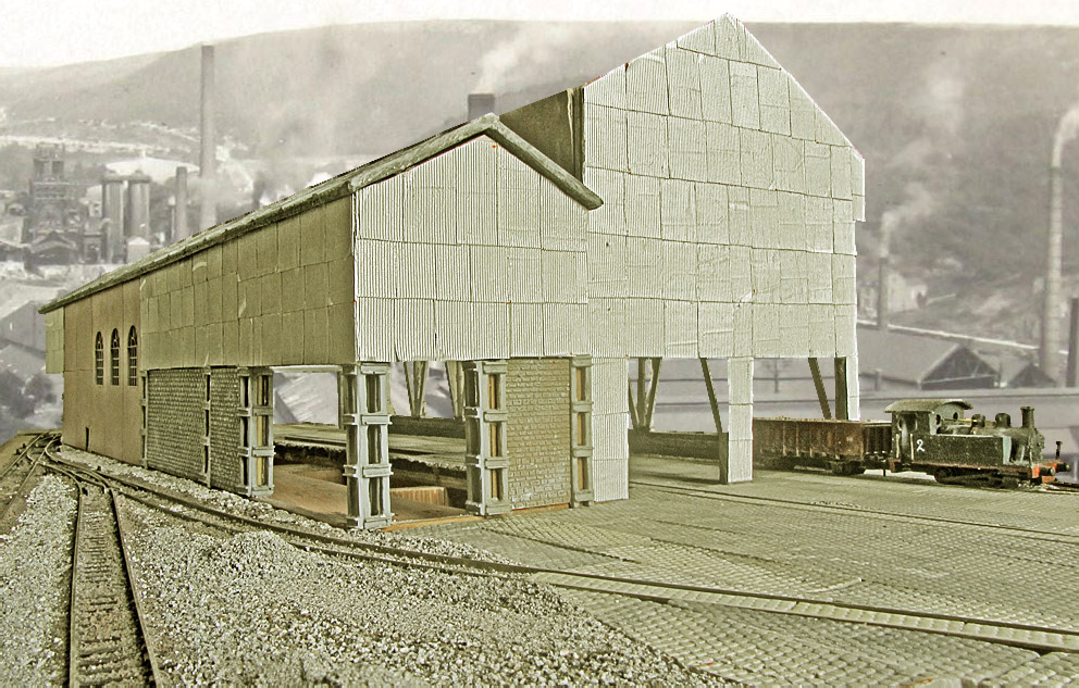

et, pour encore chipoter un peu, j'avais mis de la tôle sur un pignon.
Ne reste donc plus à revêtir que celui qui regarde vers le haut-fourneau
