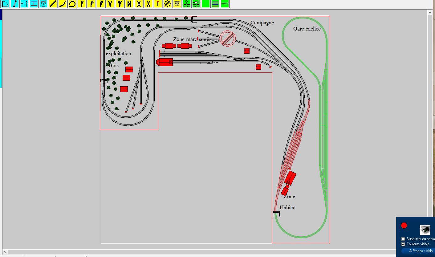

Premier réseau vogele
- tazoonet
- Messages : 678
- Localisation : france
Re: Premier réseau vogele
superbe tracé , bravo sur la conception et la réflexion
la voie unique donne un caché particulier sur un réseau
Bravo Didier, c'est très bien vu.
Merci a tous pour le coup de pouce .
Ya plus qu'a :
Tracer et découpe des bandes de liège pour préparer les deux modules de gauche .
Contrôler le matériel récupérer du démontage précédent .
Et positionner les appareils de voies et coller tout cela .
Bon week-end a tous
Ya plus qu'a :
Bon week-end a tous

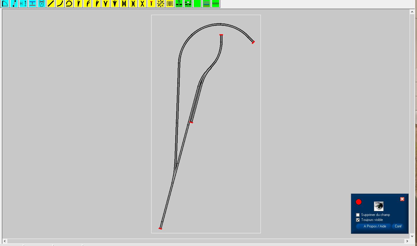

- Messages : 1474
Didier, avant de tout lancer, vérifie quand même la longueur de la voie de gauche de la gare voyageur, car c'est par cette voie que les trains marchandises vont s'engager sur le réseau, elle me semble très courte;
Bon W-E.
Bon W-E.
- vogele
- Messages : 947
Oui Philippe , je trouve aussi alors j'ai fait la même chose que pour la gare cachée .
J'ai mis l'aiguillage en sortie et cela m'allonge la voie .
- 17-05-13 20 24 53.jpg (104.46 Kio) Consulté 6242 fois
- Messages : 1474
Didier, tu as maintenant le même problème avec ta 2 ème voie à gauche qui devient également trop courte, supprime l'aiguillage supérieur et l'aiguillage supérieur de la 3 ème voie.
Ces deux voies seront plus longues.

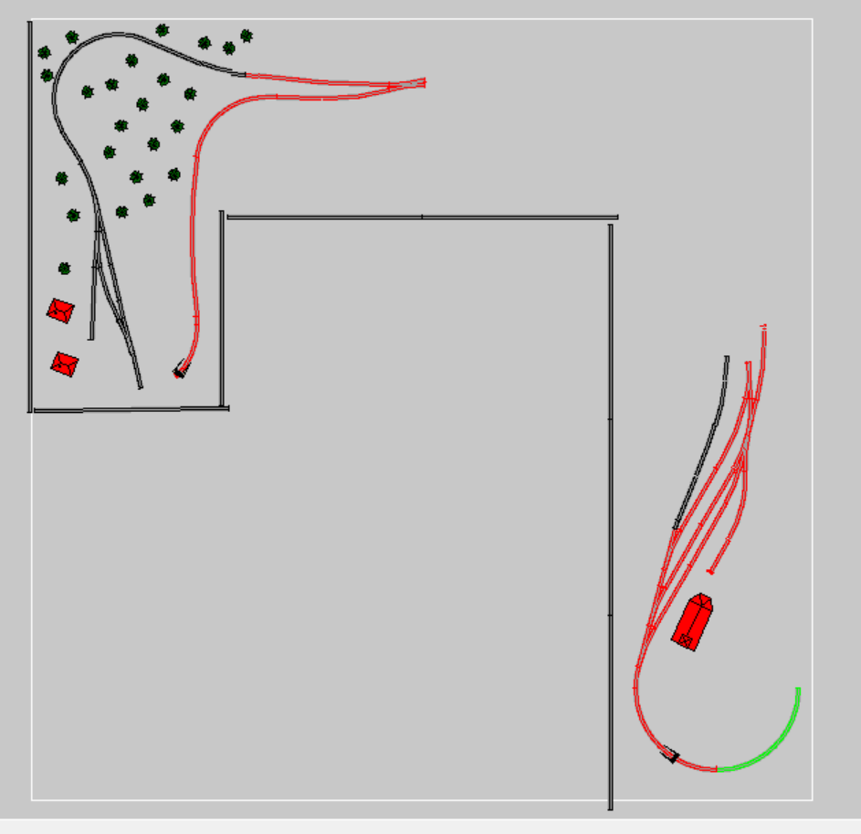

- Messages : 726
- Localisation : Lierneux
Je suis comme Philippe il faut reculer les aiguillages un peut plus vers le nord. De plus il manque un peu de place entre les voies de la gares pour les quais.
Pour le coin forestier, je verrais bien la voie partir du du même endroit mais passer dans le font du bois en demi cachée pour réapparaître là où l'exploitation se trouve actuellement mais avec une voie d'évitement pour replacer la loco en tête. Et mettre ce raccordement en cum de sac, supprimer le raccord près du tunnel.
Le reste me plais bien. C'est un chouette tracé.
en image ça donne une meilleur idée
- vogele.PNG (64.49 Kio) Consulté 6228 fois
- vogele
- Messages : 947
Thierry,
Je souhaite garder la partie la plus a gauche pour y faire circuler un locotracteur en voie Z que je ne sais pas ajouter
sur le dessin . CDM ne veut pas changé de voie en cours de réalisation .
Pour la gare de passage les voies seront bien espacée je n'utilise que de la voie flexible et les appareils de voies en code 55 .
Le plan n'est que représentatif ,le réseau ne sera pas gérer par PC .
Le but que je recherche n'est pas d'avoir des trains qui circulent dans tous les sens en même temps .
En laissant la voie qui déserts la scierie de cette façon je peut faire suivre deux trains ,et puis manœuvrer en refoulement vers la scierie et de la sortir vers la zone fret et y refouler aussi le convoie vers les quais . Et de la repartir vers la gare et refaire le tour du circuit en passant pas la gare cachée .
Bonne journée a tous,
