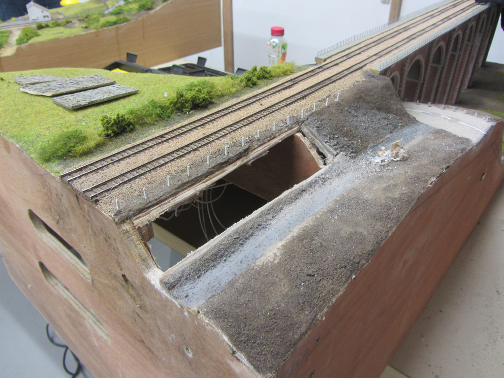

C'était hier. Lors de la séance de travail précédente sur les modules du viaduc de Thanville, nous avions constaté
avec horreur que les tronçons du petit chemin qui conduit à la maisonnette cohabitaient un peu mal (c'est vraiment
peu dire) lorsque les modules étaient assemblés. La cause, les modules ont été traités séparément, funeste erreur du
point de vue de leur jonction.
La décision a été prise immédiatement : il faut porter le fer dans la plaie :twisted: !
Et nous voilà hier...
C'est assez facilement et rapidement que la découpe a pu s'opérer autour des pans de maçonnerie en cause.
Opération propre et économe : c'est un peu comme si on te fait une résection du maxillaire et t'as pas une ratiche
qui reste sur le carreau... je parle des petits piquets plantés au sommet du talus... oui, ils ont un peu de mobilité,
mais, ça cicatrisera.
Pour la technique, c'est : dégagement du Polyphylla sous le bord des plaques, création d'une battée à leur base au
niveau du chemin et découpe à l'aide de l'outil Proxxon OZI/E équipé de la lame vibrante HSS de 65 mm.
Cette combinaison permet beaucoup de petits travaux dans notre domaine, on le verra plus loin.
Bon, le trou est fait, les plaques sont dégagées entières, ouais... lors du curage des traces de colle y en a bien une
qui a déclaré forfait, mais la fracture est nette et propre, ça ira.

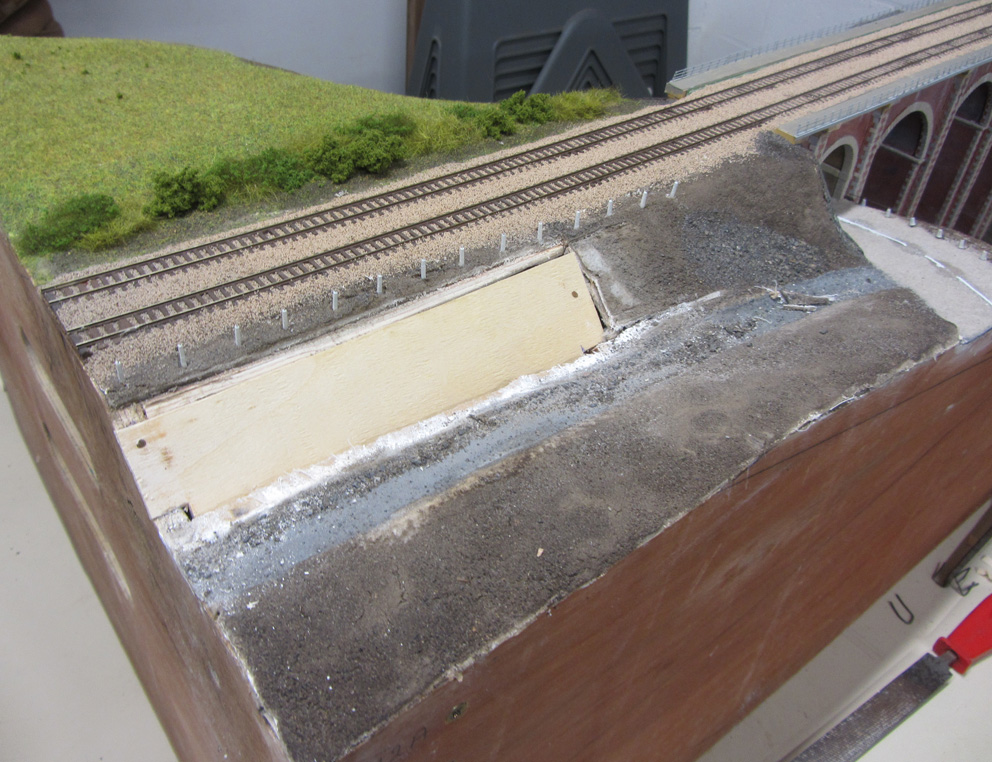

Avec Jacques qui endossera la responsabilité de la réhabilitation, on a contrôlé la continuité d'avec les plaques du module voisin
et comme avec quelques retouches du site ça paraissait très bon, il a un peu insisté pour qu'on finalise le talus où il
va recoller les plaques prélevées ( la raison pour laquelle nous récupérons les anciennes plaques, c'est parce que la
nuance de peinture est difficile à reproduire)

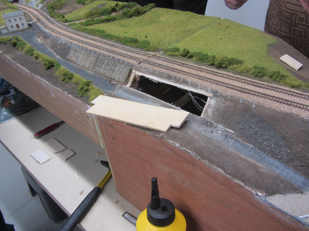

Mais, pour avoir un talus valable il vaut mieux qu'il soit soutenu de manière suffisamment ferme, alors question :
- quelqu'un a t'il une planchette de bois assez mince pour y découper la base de soutien ?
Je ne sais pas si vous, vous avez habituellement des fines planchettes en poche, moi non. Et à première vue, y a pas
grand monde...
C'est alors qu'un membre qui avait laborieusement travaillé au réseau H0 est passé devant nous pour regagner son
véhicule. Dans ses bras il tenait un de ces petits cageots qu'on utilise pour les légumes sur les marchés,
dans le cageot, ses outils... :roll:
Au moins six paires d'yeux se sont tournées vers cette caisse... et Claude Riguelle n'a pu que laisser Didier prélever
une planchette en faisant sauter les agrafes avec son couteau de Rambo ;
Ah... merci Claude... ;)

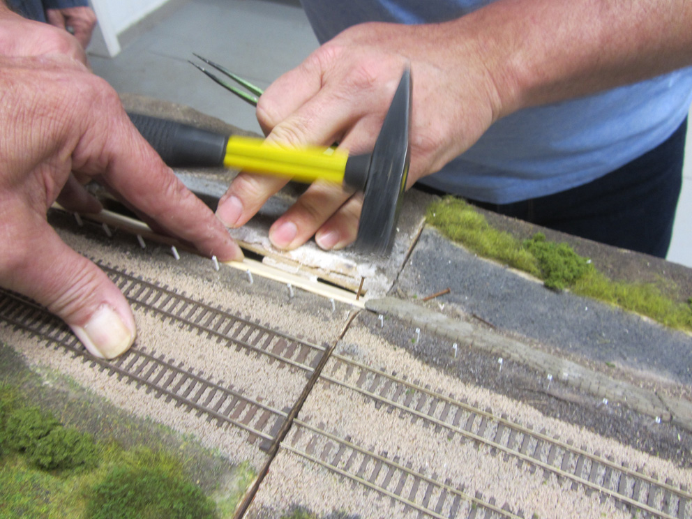

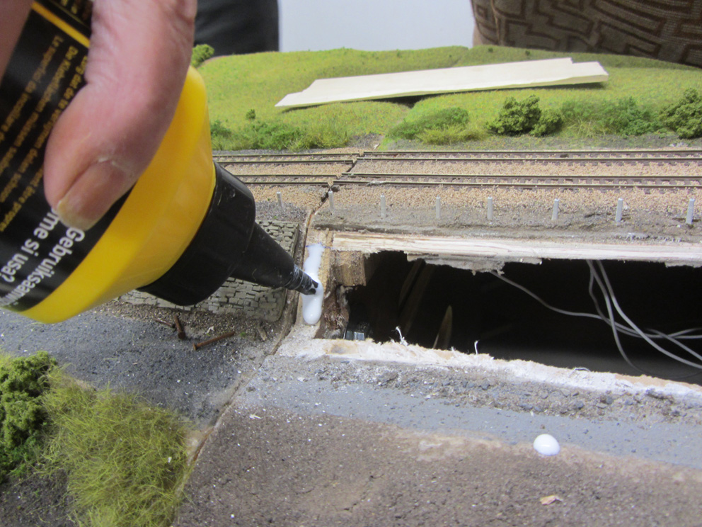

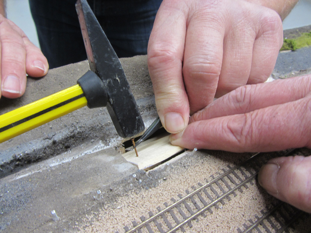

Le reste n'a plus été que technique, estimation des mesures précises, vous admirerez la recherche de détails pour
une échelle au 1/160... 1 mm c'est 16 cm quand même... et dire qu'on pinaille sans fin au sujet de la précision d'un
pied à coulisse ou d'un vernier... Quand on veut (ou quand on doit ?) on sait être néandertalien et inventer des
méthodes. C'est ça le génie.
Bref, au couteau, à la scie vibrante et avec deux clous rouillés, c'est fait.
La semaine prochaine on garnit !
