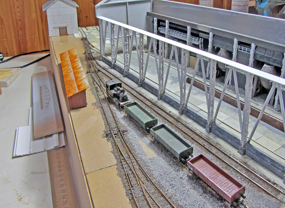

Salut les amis,
C'est pas du Dilz :(
C'est pas grand chose, mais c'est pour montrer que je ne me désaffecte pas de mon projet...
Ce que je montre n'a rien à voir avec le bâtiment le long de l'aciérie dont je parlais précédemment.
Non, on change de secteur pour aussi se changer un peu les idées.
Pour Michiels qui apprécie les retours en arrière dans le temps quand je le peux, je situe : on est à l'autre bout
de l'usine, au module qui suggère la décharge du laitier.
Le bâtiment dont on voit plus ou moins la forme, je n'en ai aucun témoignage, alors, j'en ai fait un selon
mon idée avec ce que je chipotais pour le moment ;)
J'espère ne pas trop tarder pour la suite...

Transposition très intéressante et bien menée au départ d'une photo aérienne ! Top.
(j'en suis au même stade de l'interprétation pour certaines portions de bâtiments ...)
Publié : 23 sept. 2023, 07:38
Toujours aussi impressionnant,
Publié : 23 sept. 2023, 19:43
J'aime beaucoup ce petit bâtiment.

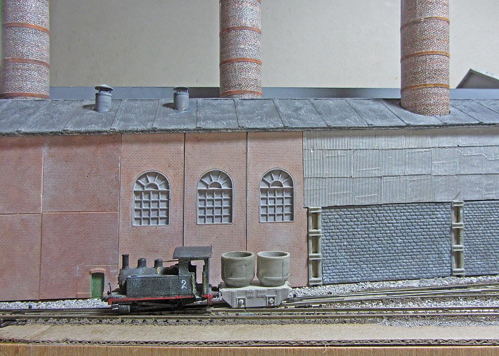

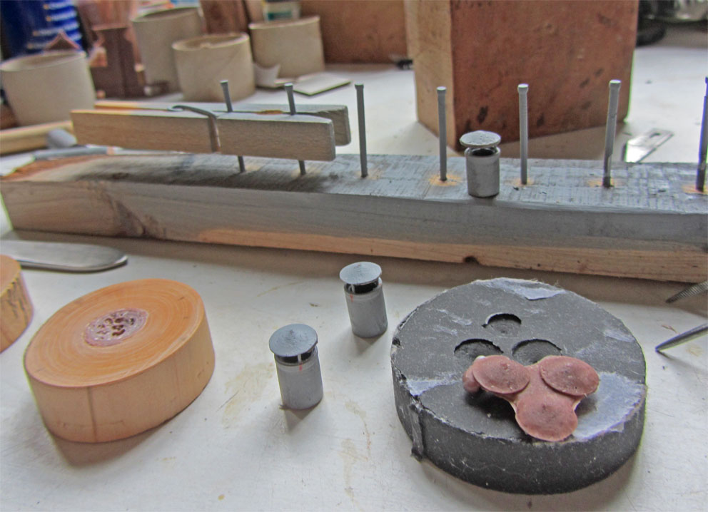

Je reviens sur le petit essai d'extracteur de fumée qu j'ai montré en page 26, quatrième photo, je vais un petit peu en causer :
cet essai était influencé par le modèle visible sur la 7ème photo de la page 25
viewtopic.php?t=2121&start=240
Comme souvent, c'est par estimation que j'ai inventé les dimensions.
J'ai eu certains problèmes avec la fabrication du couvercle en chapeau chinois... je sais qu'on peut y arriver à partir de plasticarte adroitement découpé et collé délicatement. Mais j'aurai besoin de plusieurs de ces appareils alors, ce chapeau chinois j'ai essayé de le produire par la technique de l'empreinte silicone et de la coulée résine
Pour ce qui est de leur implantation et de leur nombre... j'ai l'impression que cela a changé beaucoup au cours du temps en fonction de l'équipement matériel du bâtiment. ça ne devait pas être bien difficile à enlever et déplacer

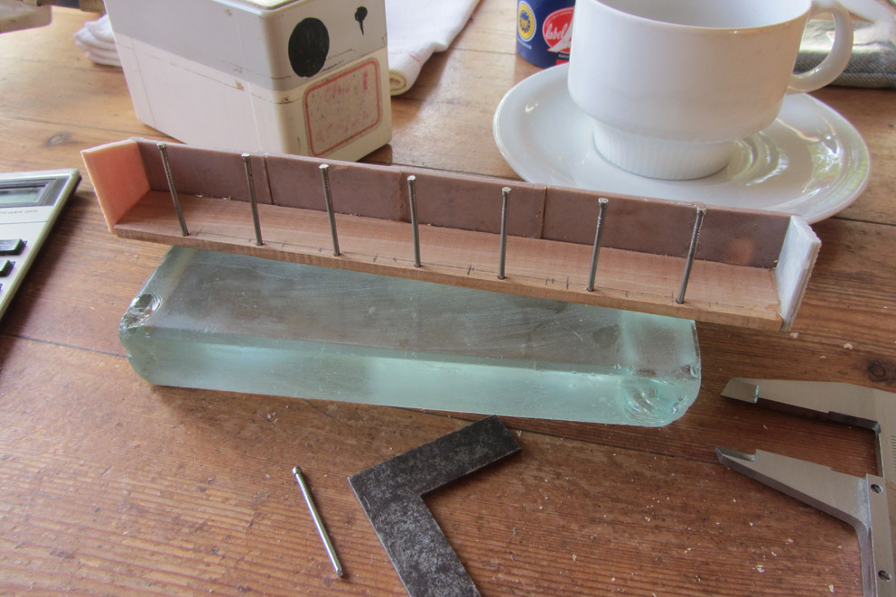

J'avais aussi joint un petit montage mais, à l'aspect, ça n'a pas l'air "à sa place" alors je vais tâcher de me rapprocher au moins de l'aspect visible sur la photo du "vrai" abri
remise aux bandages.jpg (91.99 Kio) Consulté 2548 fois

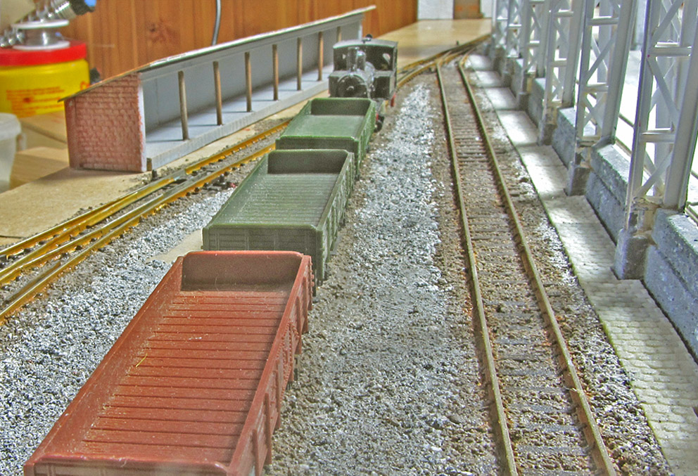

en clair, cela veut dire que je vais essayer de faire un abri en longueur, mais quand même moins long que le vrai n'était.
Appuyé sur un mur briques du côté viroin et soutenu côté aciérie par une file de colonnades métalliques (clous rouillés ;) ).
La toiture débordera un peu de ce même côté.
On aura compris la raison pour laquelle j'ai construit le petit bâtiment du crassier :D , c'était pour faire un essai de ce genre.
En regardant; je me dis que ça aurait pu être un peu plus long... mais alors je devais faire face à un gros risque de cintrage de la toiture lors du collage des plaques de tôle ondulée
et de toute façon, la place est comptée sur le petit module...
voilà la "remise aux bandages" avec un peu de rouille
Je vous souhaite un bon WE et à plus tard pour la suite.

J'aime beaucoup ton idée de faire le "chapeau chinois" en silicone.

Bonjour à tous, je suis heureux de constater que le sujet continue de vous intéresser, ça motive :D
Attention attention...
le chapeau chinois n'est pas en silicone
la forme noire avec en creux les chapeaux, elle, est le silicone coulé sur trois chapeaux chinois déjà réalisés en résine (ils pourraient être fabriqués en n'importe quoi et de n'importe quelle façon.
C'est dans ces ceux que je coule de la résine et après la polymérisation de cette résine j'obtiens les trois chapeaux qui tiennent ensemble. Eux sont en résine polyuréthane.
Puisque je suis en train de parler de ces trucs, je profitte de l'occasion pour expliquer le petit cylindre en buis avec un bidule bizare dedans :
j'ai tourné deux formes de chapeau chinois un peu plus larges que ceux montrés et j'ai aussi mis de la résine dedans après avoir isolé avec un spray de cire.
une coulée a été extraite et récupérée. Ce que vous voyez est la suivante, pleine de bulles à cause de je ne sais pas bien quoi, sans doute des traces d'humidité ? et inextractibles* ça colle :( .
Donc, rapel : silicone = matière de l'empreinte
*je viens d'y arriver mais ce n'est pas exploitable, c'est moche !
