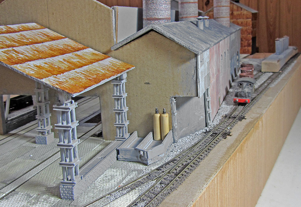

Toujours sur le module qui portera l'aciérie, toujours dans le cadre des petits détails (on en oubliera un tas quand même) on va maintenant se tourner vers le pignon du grand hall qui regarde vers le Haut-Fourneau.
J'ai déjà signalé certains détails que je n'aborderai pas : petit bureau sous l'auvent et autres chipotages qui rendraient l'accès très malaisé aux doigts...
Toutefois, il y a certains de ces détails visibles qui ne sont pas difficiles à essayer de reproduire et qui donnent une idée de ce qui fut.
En plus, dans le cas présent, voilà que je dispose de deux photos pour m'éclairer.

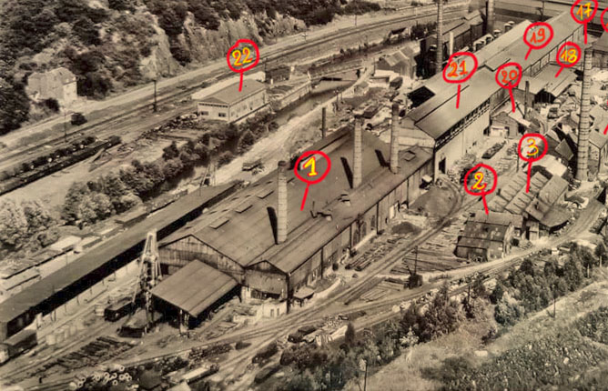

La quelle est la plus ancienne ? je pense que celle qui est la plus nette est antérieure parce que sur l'autre on distingue des traces de démolition du petit bâti que j'ai choisi de représenter (explication suplémentaire : ces photos sont des détails de vues plus larges et celle que je juge plus récente montre hors du champ visible ici, une configuration qui ne changera guère dans les années qui suivent)
Comme d'habitude, je dois un peu comprimer et je vais seulement essayer que ça "ressemble un peu"
J'ai en premier construit un volume d'encombrement pour voir... ça a un petit peu l'air, je n'identifie pas les formes verticales adossées à la cloison et je décide arbitrairement que ce doit être des bombonnes. De quoi, j'ignore, mais je décide de faire deux grosses bombonnes.
L'enclos qui est plus proche de l'abri sous tôles a les murs moins hauts, je fais dans le genre et je comprime un peu le tout... surtout cette partie là L'utilité de cette installation, je l'ignore. Je peux sans garantie dire que les deux bombonnes pourraient être des cuves à air comprimé, on a toujours besoin d'air comprimé. Je les ai faites plus grosses que ce qui paraît sur la photo, because il faut quon les voie
ça avance un peu, mais il y a encore bien du chemin...

Concernant les deux photos du début, la plus récente est celle de droite.
En effet ont distingue de nouvelles grosses cheminées d'aération dans les toitures.
Pas de trace sur celle de gauche.

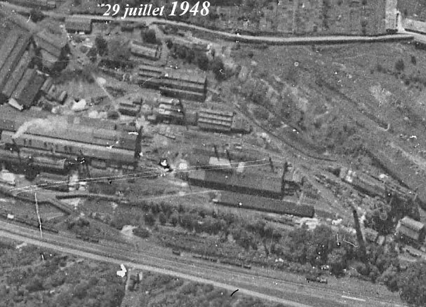

Salut Jepe, merci pour ce renseignement. C'est bien possible et tant mieux pour moi
Voici encore un beau cas de figure de l'interprétation des photographies anciennes ou des photographies
aériennes...
Mais il y a un autre "détail" que je m'attends à voir surgir.
La dernière photo ne vous choque pas un peu ? En principe c'est JM qui bondit dans ces circonstances,
et pour mon plus grand bien d'ailleurs...
Qu'on se souvienne de la 53 et de ses baies latérales trop anguleuses
Bon retour sur la photo et le petit auvent qui protège mes "bombones"
J'étais un peu fatigué hier soir et je l'ai collé à l'envers
Bon, c'est corrigé, maintenant il est tout rouillé, c'est plus correct.
Re-bonjour Jepe, because que j'édite après enquète approfondie
approfondie parce que ça donnerait facilement mal à la tête. Allez, je vais partager ma migraine
c'est parti !
revenons un peu sur les dates possibles de ces deux photos (c'est palpitant)
en 1948 - il existe un grand espace entre les deux halls d'aciérie
- les cheminées de ventilation sont détectables (trois taches noires à l'endroit où elles sont présentes)
- présence du long abri aux bandages
- petit auvent à un seul versant à l'avant de l'aciérie
en 1956 - l'espace entre les deux halls est toujours là
- les points noirs des cheminées de ventilation ne sont plus visibles
- le long abri aux bandages est toujours là
- toujours l'auvent à une seule pente est toujours là
en 1961 - l'espace entre les deux halls est fermé par prolongation de l'arriére du second hall
- pas trace des cheminées de ventilation
- le long abri aux bandages a fait place à un grill de voies
- à l'avant de l'aciérie l'auvent est plus important et à deux versants.
En fait on a carrément prolongé le premier hall
Ce que nous pouvons en déduire, c'est que la photo de gauche peut être d'avant le 29 juillet 1948
et peut être postérieure au 11 mars 1956 mais n'est pas postérieure au 25 février 1961
J'ai parlé de la photo générale dont elle est un détail et qui montre une datation certaine d'après le 11 mars 56 La photo de droite serait certainement antérieure au 11 mars 1956 de par la disparition des cheminées
de ventilation (entre les deux photos elle n'ont pas été placées, mais plutôt elles ont été supprimées
Voilà, c'était un véritable policier à suspens
