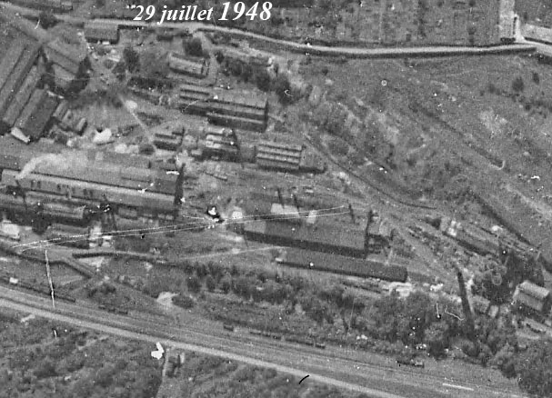

revenons un peu sur les dates possibles de ces deux photos (c'est palpitant)
en 1948
- il existe un grand espace entre les deux halls d'aciérie
- les cheminées de ventilation sont détectables (trois taches noires à l'endroit où elles sont présentes)
- présence du long abri aux bandages
- petit auvent à un seul versant à l'avant de l'aciérie

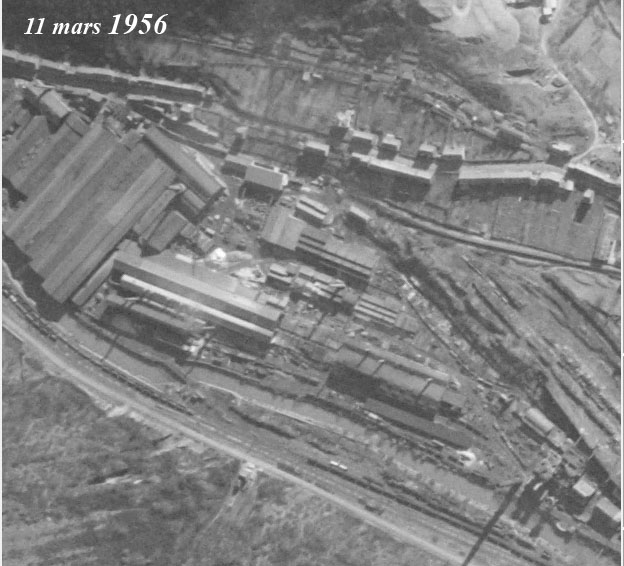

en 1956
en 1956.jpg (106.7 Kio) Consulté 2297 fois
- l'espace entre les deux halls est toujours là
- les points noirs des cheminées de ventilation ne sont plus visibles
- le long abri aux bandages est toujours là
- toujours l'auvent à une seule pente est toujours là

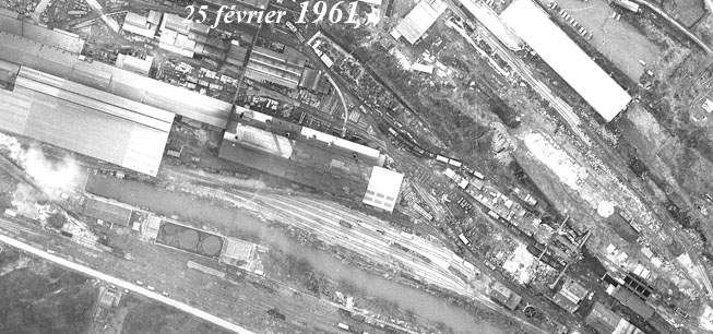

en 1961
en 1961.jpg (104.35 Kio) Consulté 2297 fois
- l'espace entre les deux halls est fermé par prolongation de l'arriére du second hall
- pas trace des cheminées de ventilation
- le long abri aux bandages a fait place à un grill de voies
- à l'avant de l'aciérie l'auvent est plus important et à deux versants.
En fait on a carrément prolongé le premier hall
Ce que nous pouvons en déduire, c'est que la photo de gauche peut être d'avant le 29 juillet 1948
et peut être postérieure au 11 mars 1956 mais n'est pas postérieure au 25 février 1961

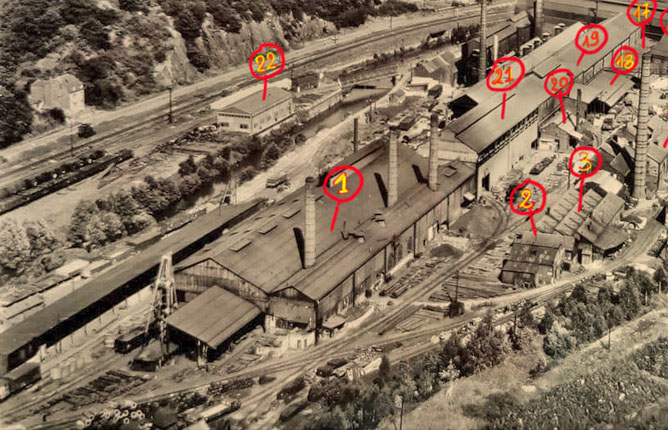

J'ai parlé de la photo générale dont elle est un détail et qui montre une datation certaine d'après le 11 mars 56
photo de gauche.jpg (146.02 Kio) Consulté 2297 fois
La photo de droite serait certainement antérieure au 11 mars 1956 de par la disparition des cheminées
de ventilation (entre les deux photos elle n'ont pas été placées, mais plutôt elles ont été supprimées 8-) )
Voilà, c'était un véritable policier à suspens :lol:
