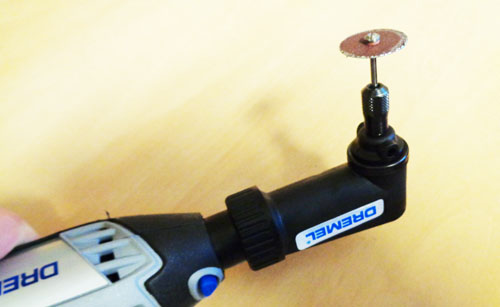

Publié : 27 avr. 2017, 18:22
Comme toi Dirkh, j'ai eu des problèmes de jonction de rails.
Après avoir raccordé mes modules j'ai parfaitement aligné les rails en les soudant carrément.
Puis bien fixé sur la base.
Ensuite j'ai monté sur ma Dremel un "renvoi d'angle" sur lequel j'ai mis un disque de 0,4 mm d'épaisseur.
Ainsi j'ai pu couper le fil du rail bien perpendiculaire, et du coup le raccord entre mes rails ne fait que 0,4 mm d'écartement.
Dremel angle 001b.jpg (38.12 Kio) Consulté 7811 fois
