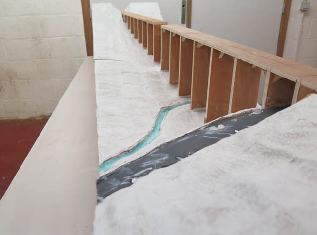

Messages : 407
Bonjour tout le monde,
Chose promise...
Ah, Jean marie, y a un coup qu'a foiré... :lol:
bon, j'achève la bête
en fait seule la bande des pierres de taille a reçu de la peinture acrylique.
Il en ressort que cette peinture adhère assez mal et qu'on va devoir peindre aussi les briques pour uniformiser les teintes que j'ai essayé de donner à la résine avec des pigments. Du boulot en perspective :roll:

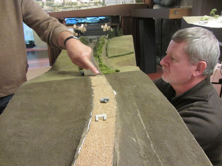

Messages : 407
mais, j'oublie de donner des nouvelles :? ,
Les modules étaient un peu en stand by comme j'ai écrit par pudeur (ils étaient en rade... :oops: )
On s'est remotivé et voilà, c'est reparti
On peut remarquer qu'une couche de terre est déjà présente, le liège de la plateforme des voies est collé...

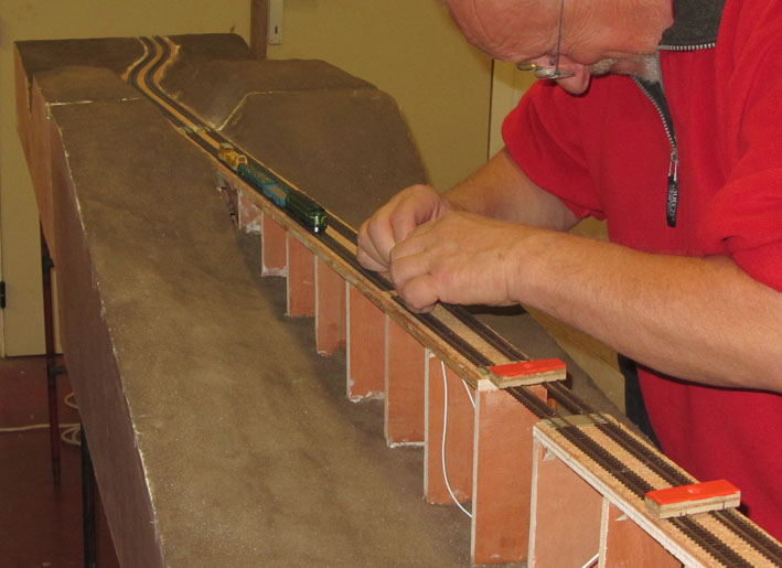

alors, on y va pour la voie :

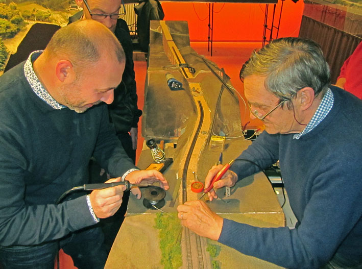

on raccorde le premier module au réseau existant,
aux interfaces des modules, les rails sont soudés sur une petite plaque de circuit imprimé qui simulera les traverses et présente les ruptures adéquates
le viaduc est équipé d'une traite afin d'assurer l'alignement des rails.
Le coupon de l'arche de jonction sera enlevé après fixation des voies.

Messages : 461
Il est prévu de construire une arche amovible qui doit se glisser verticalement dans l'espace qui lui est réservé, quatre patins ( ou des connecteurs électronique si la place est suffisante) seront prévus dans chaque côté des piles pour les prises de courant, de cette manière nous doublons les contacts pour alimenter les rails. Aucune éclisse ne devra se placer à ce niveau. Tout comme d' ailleurs dans le cas de tous les modules de ce réseau: à chaque extrémité des modules les voies sont soudées sur un circuit imprimé, nous utilisons la même technique que vu dans le sujet de la gare de Bruxelles / Luxembourg
