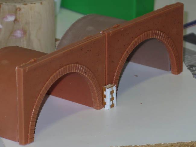

Bonsoir la compagNie,
Lors de notre dernier contact, nous nous sommes séparés sur la vue des modèles de maçonnerie en construction.
Pour résumer, il y en a quatre et sur cette dernière photo on en voyait trois (la voûte étant encore à l'état de tube à cette date)
La production a démarré
ce sera un travail de Romain (je pense au pont du Gard :roll: )
et pendant ce temps, les modules sont en chantier au club, mais tout travail est stoppé par les intempéries
Vert Noël, blanches Pâques
à suivre, om te volgen...

La seconde y intègre deux arches moulées par Lionel et qui attendent leur peinture finale

bon, j'achève la bête
en fait seule la bande des pierres de taille a reçu de la peinture acrylique.
Il en ressort que cette peinture adhère assez mal et qu'on va devoir peindre aussi les briques pour uniformiser les teintes que j'ai essayé de donner à la résine avec des pigments. Du boulot en perspective :roll:

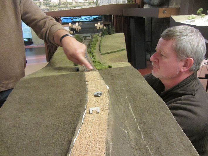

On peut remarquer qu'une couche de terre est déjà présente, le liège de la plateforme des voies est collé...

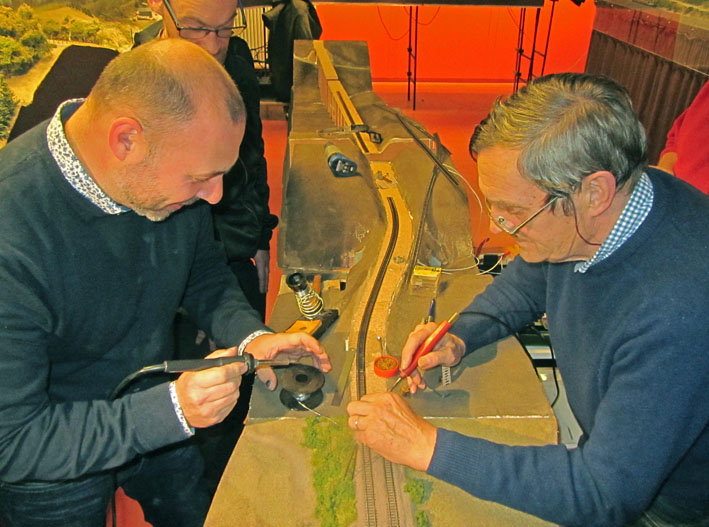

alors, on y va pour la voie :
on raccorde le premier module au réseau existant,
aux interfaces des modules, les rails sont soudés sur une petite plaque de circuit imprimé qui simulera les traverses et présente les ruptures adéquates

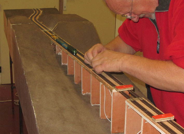

le viaduc est équipé d'une traite afin d'assurer l'alignement des rails.
Le coupon de l'arche de jonction sera enlevé après fixation des voies.
