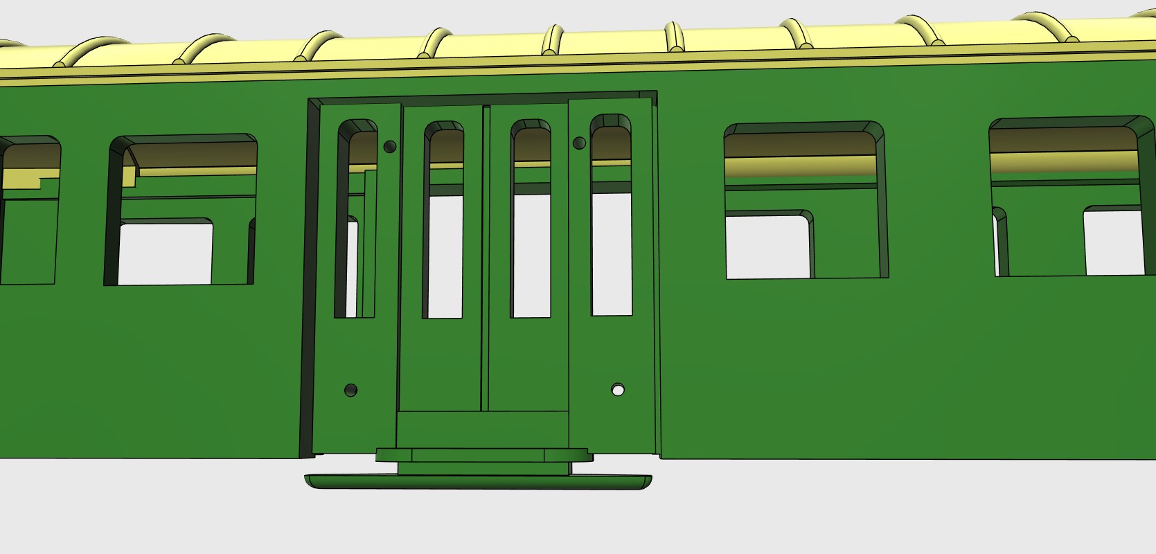

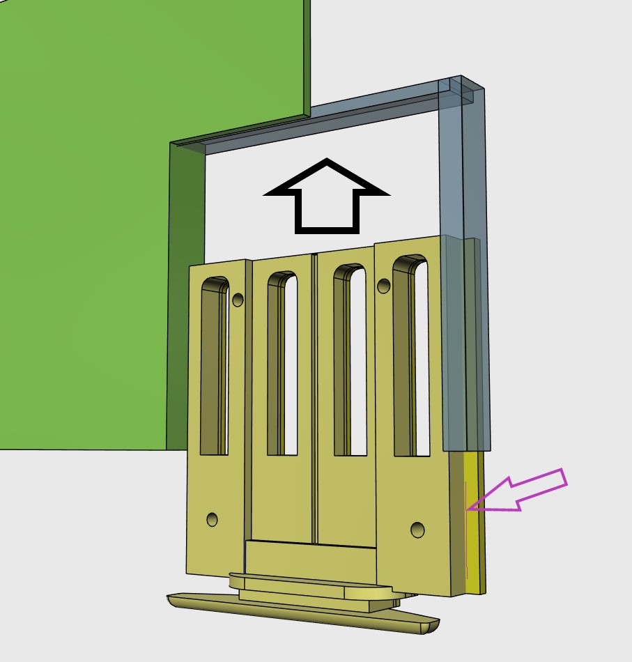

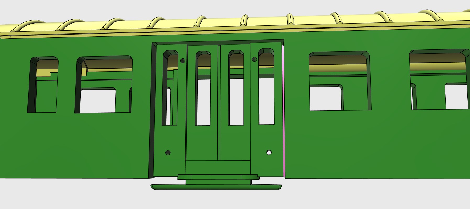

Le concept est de permettre la mise en peinture des portes ( et des autres accessoires séparés) avant collage.
car l'idée est de faciliter cette mise en peinture et son post traitement ( ponçage, ..) tout en permettant ensuite un positionnement correct (dans les trois axes) de la pièce lors de son collage sur la caisse.
cela donne dans le cas d'une porte de M1 où son cadre de positionnement a été rendu visible :
Nous comprenons que la petite tolérance de 0.15mm (en violet) puisse paraître un peu perturbante
elle a été volontairement accentuée içi :
Ce qui, après mise en peinture et collage correctement réalisé, se réduit visuellement à :
Reste à chacun à estimer si c'est rédhibitoire. Pourquoi pas. Il serait alors nécessaire de passer à une caisse complète qui nous semble plus destinées aux pro du ponçage et de la peinture.

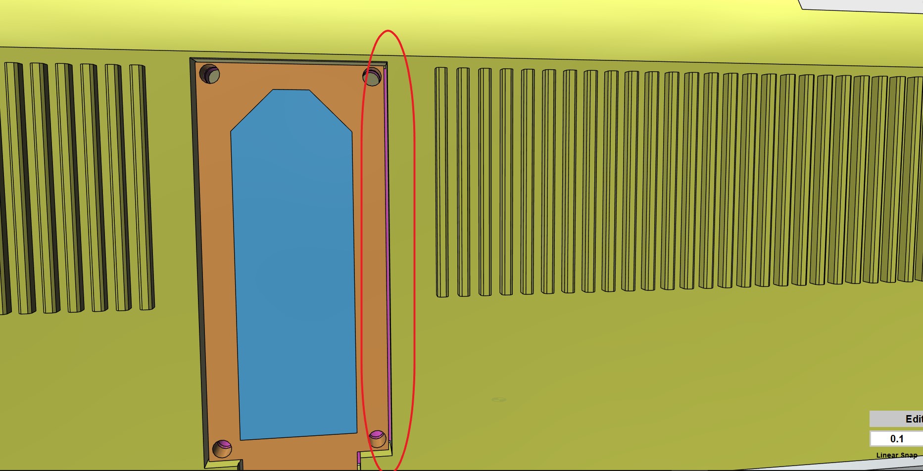

Pour la HLE13, nous l'avions déjà diminué à 0.10mm et la présence des mains courantes devait terminer de camoufler le tout (les emplacements sont déjà pré-forés)
La tolérance est magnifiée içi en violet et n'est pas un vide mais un léger creux ( cnf la porte M1) :
PORTE HLE13 tris.jpg (269.37 Kio) Consulté 6066 fois
Cet "écart assez important" nous surprend. As tu bien centré ta porte pour répartir la tolérance d'impression des deux cotés ?
Peux tu prendre une photo de cet écart pour vérifier que l'impression de ton exemplaire n'a pas foiré ?
De notre coté, nous avons remis un exemplaire en impression pour cross check. Etant absent jusque milieu de semaine prochaine, les résultats ne seront publiés qu'en fin de semaine. désolé.

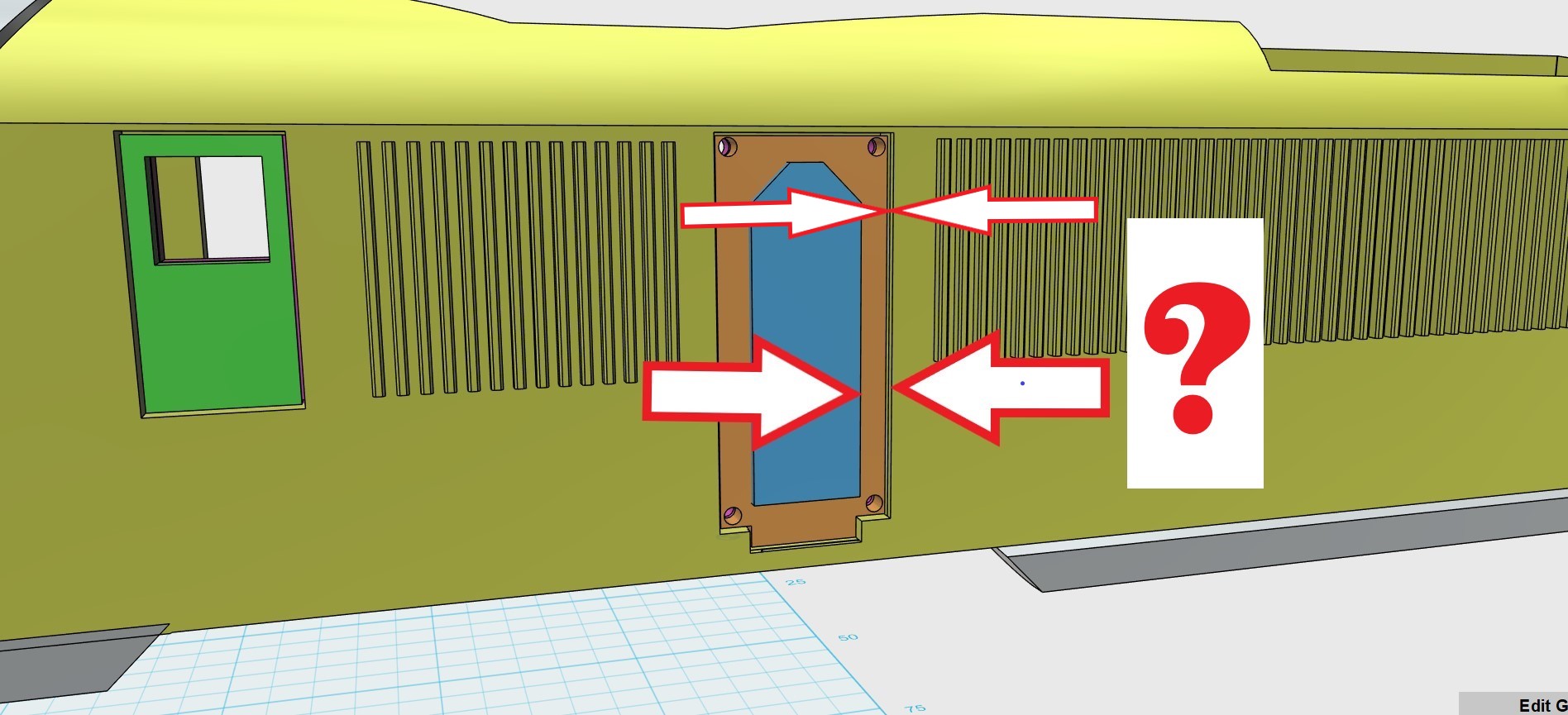

La grande porte est représentée ci-dessous en orange, avec sa partie en relief en bleu, la petite porte étant en vert.
A la réflexion, on se demandait si tu n'avais pas confondu l'espace entre porte et caisse avec l’espace entre le bord du relief de la porte (en bleu) et la caisse.
ESPACE PORTE d.jpg (244.18 Kio) Consulté 5999 fois
Lors de notre séance d’introspection d’hier, nous nous sommes dit qu’on pourrait essayer d'améliorer un peu le look de ce panneau en relief. Il avait été dessiné initialement pour une impression à la verticale (caisse d'une pièce), ce qui explique son épaisseur. En profitant du concept «éclaté» qui permet d’imprimer les portes à plat, on peut envisager de réduire de moitié ce relief …. avec le risque de le voir presque disparaître après peinture.
Tant qu'à chipoter sur le modèle, quels sont vos avis ?
Merci à vous.

Avec le soucis d'amélioration du modèle, j'ai emprunté une 13 HO de chez LS models pour comparer. Modèle identique à celui de la photo.
Après observation , les panneaux de portes sont simplement peints en "trompe l’œil" aucune épaisseur ! juste un cadre en tampographie.
Ceci est valable pour du HO mais pas pour du N où les détails doivent être accentués pour rester visibles. Sauf pour ceux qui maîtrise la tampographie.
Nous jouons ici avec des épaisseurs de 0.10 ou 0.15 m/m. ;)
Comme le souligne Oups65, nous pouvons réduire l'épaisseur du panneau si vous jugé celui-ci trop important, au risque que après peinture le relief disparaisse.
Toujours le compromis entre visuel et réalité :evil:
Nous attendons donc vos retours afin d'améliorer ce modèle.
Merci ;AGP.
