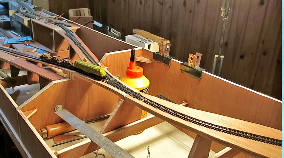

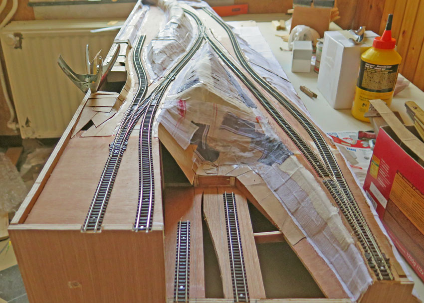

Ces modules qui prolongent ce qui nous a tenu jusqu'à présent, vers l'amont du Viroin sont construits pour faire la jonction avec le niveau supérieur et pour reproduire le crassier où était versé le laitier.

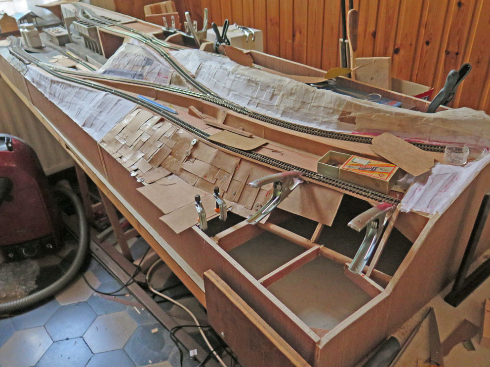

Les caisses sont en contreplaqué de 8 mm, comme pour les modules "Vonèche" un plan est tiré avec des repères d'altitude le zéro étant le plan de roulement au niveau du module HF.
Le relief sera esquissé sur les couples qui soutiennent la plateforme des voies. Des chandelles qui supportent cette plateforme sont réglées/collées sur ces couples en 8mm. On place la plateforme
C'est 8 centimètres que nous devrons escalader, j'ai été obligé de créer une rampe assez raide, plus de 40/1000, mais elle permet à des BB et CC de faire l'ascension avec des cuves à laitier (qui n'ont pas un roulement très cool faudra améliorer ça)

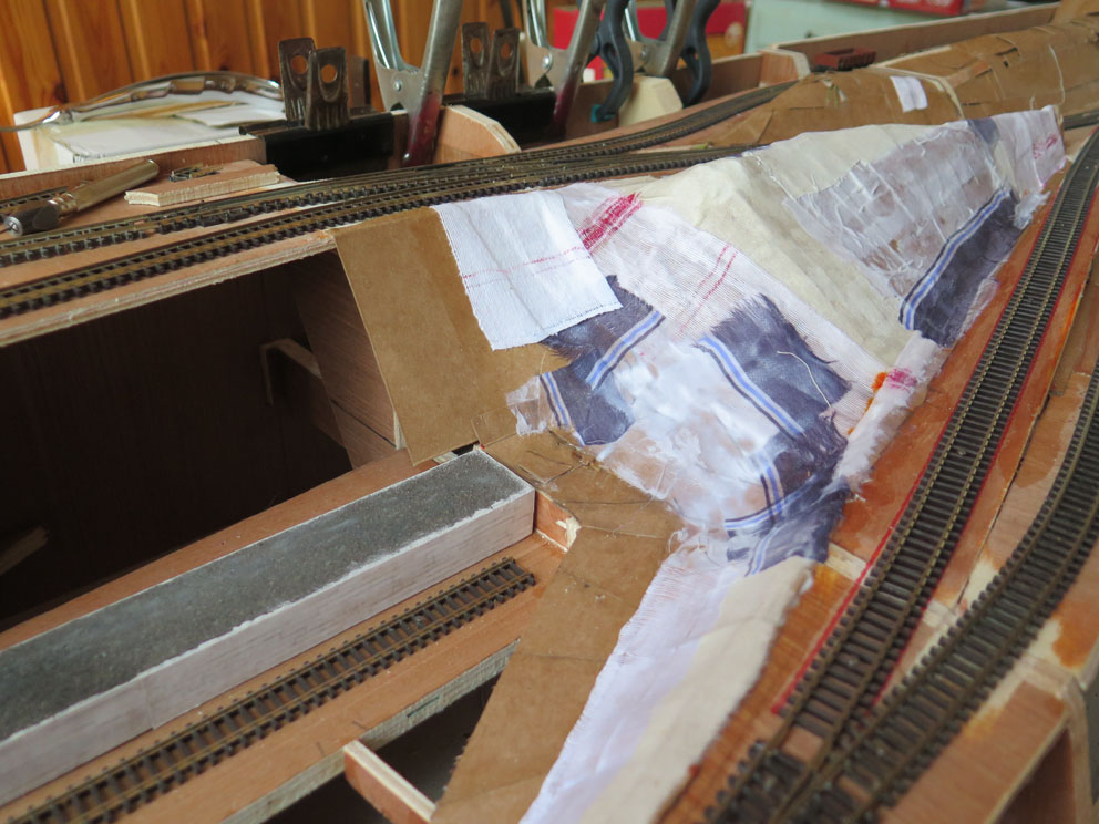

En prenant appui sur les bords de cette plateforme et sur les couples on construit un squelette de relief avec des languettes découpées dans des chutes de contreplaqué 5 mm ensuite on recouvre ce squelette avec des languettes de carton jointives(merci Chouffe... à votre bonne santé :mrgreen: )
J'écris jointives car je ne jouerai pas avec le papier craft ni les bandes plâtrées
je profite de cette photo pour détailler un peu le terrain :

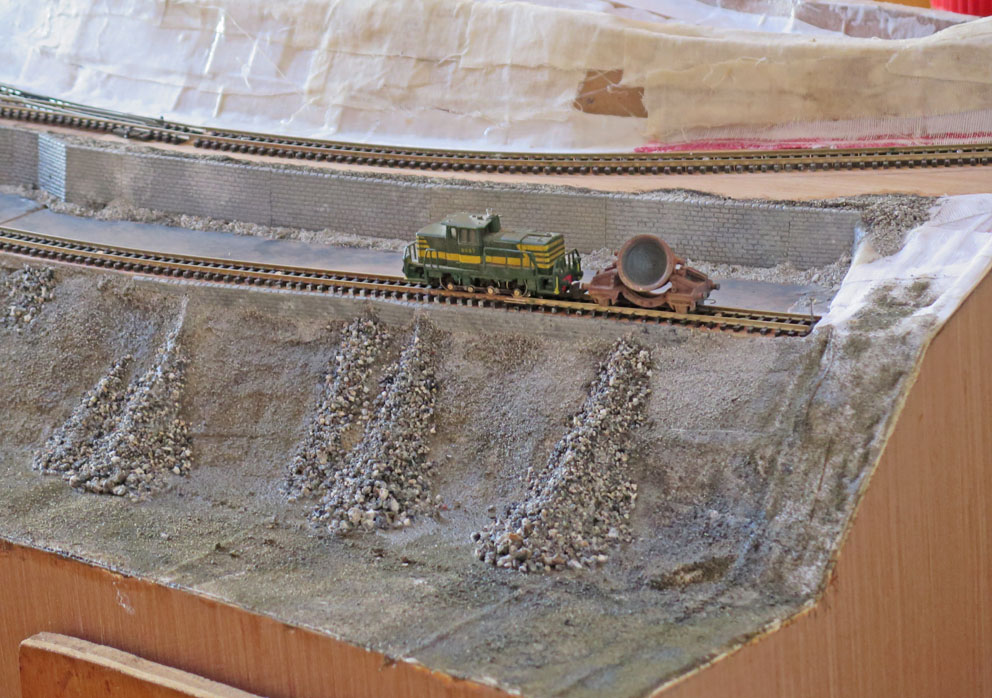

Après avoir dépassé le bâtiment posé, on aborde toujours en rampe raide une aiguille à gauche. La voie normale est à gauche, l'autre conduit au crassier et passe tout doucement en palier. En réalité cette voie n'existe pas, le crassier était au bout de la voie normale
Après être passée sur le second module, la voie normale rencontre une aiguille en Y. Tout droit, c'est un tiroir (en réalité la voie abordait le crassier un peu plus loin) la voie à rebours reprend son ascension et est en tranchée. Tout ceci est absolument conforme à la réalité qui a existé, la tranchée est toujours là, envahie de ronciers, prunelliers et autres sympathiques.
Au sortir de la rampe en tranchée, une voie à rebours conduit à deux voies d'attente. En réalité ces voies d'attente étaient dans la continuité bien plus que deux et s'étalaient sur le plateau en arrière des cases à minerais.
Séparation en deux voies qui surmontent les cases (vidange par gravité) et en réalité la voie se prolongeait bien au delà de la confluence de ces deux voies.
Mais moi, j'ai pas la place pour tout ça...
Le relief est ensuite tapissé de petits coupons de vieux tissus encollés à la PVA

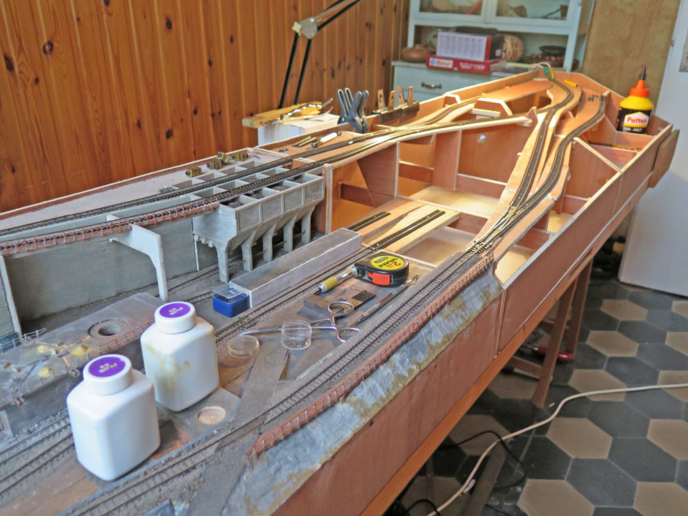

La voie est ballastée et pour le fun on va finir plus ou moins le site du crassier
j'ai poussé l'orthodoxie à l'excès (prononcez 10x de suite rapidement) le crassier est en laitier figé récolté sur le site même

Bon, résumons où nous en sommes : les deux nouveaux modules ont été équipés de leurs rails, le relief est créé, la voie est ballastée et même l'éboulis du crassier prend un air publiable...
Les rails ont été coupés délicatement car la pose s'était faite modules assemblés.
Reste à peaufiner l'interface avec le module 1 (HF)
On aura remarqué que la planche de contreplaqué du mod 1 a été retaillée pour correspondre à celle du module voisin.

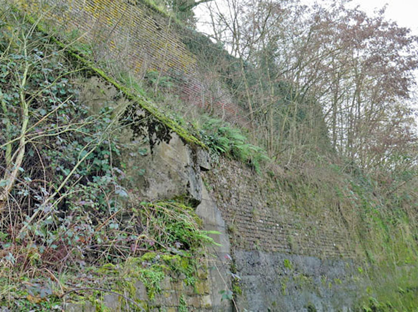

Nous avons encore maintenant une assez bonne idée de la topographie des lieux

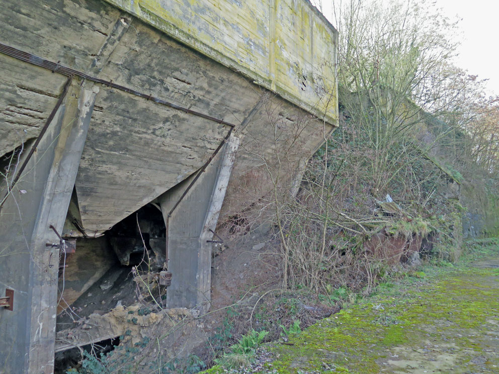

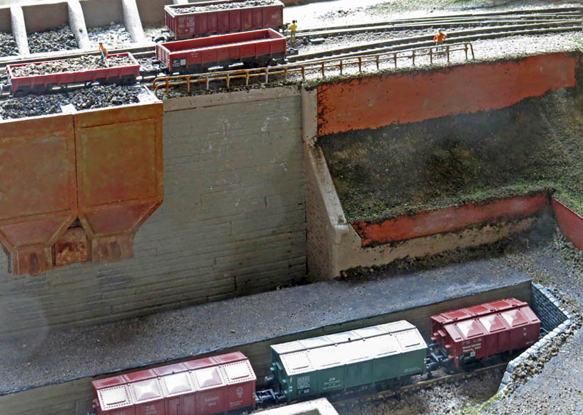

le quai haut qui longe les cases à minerais se mue en chemin (c'est par là que nous avons accédé pour photographier les cases et l'arrière du bâtiment survivant) et la différence de niveau d'avec le plateau où courent les voies de déchargement est racheté par une structure en gradin.
Le bas est en béton moussu qui retient un talus actuellement broussailleux surmonté d'un mur en briques.
Je vais devoir sortir quelque chose d'à peu près ressemblant à partir de ça.
de bric (ques) et de broc avec du scratch et de la colle on y arrive
et avec un début de floquage ça prend un petit air
Les trémies et les cases sur le plateau sont pure invention (faut bien s'amuser un peu) mais peut-être pas aussi éloigné de ce qu'était la vérité.
Si on regarde attentivement la photo, on verra les dépouilles de deux berlines à moitié enfouies sous un éboulement venant du plateau.
J'ai donc essayé de reconstruire quelque chose ayant pu exister à cet endroit.
