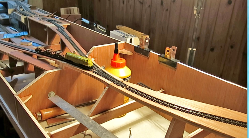

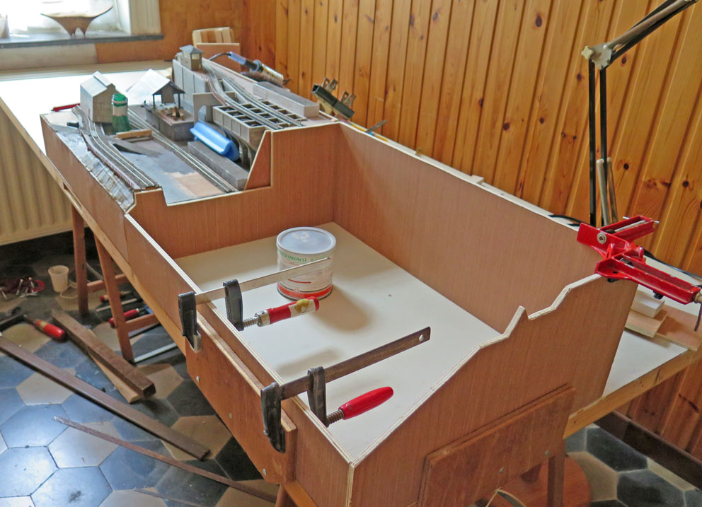

Ces modules qui prolongent ce qui nous a tenu jusqu'à présent, vers l'amont du Viroin sont construits pour faire la jonction avec le niveau supérieur et pour reproduire le crassier où était versé le laitier.
Les caisses sont en contreplaqué de 8 mm, comme pour les modules "Vonèche" un plan est tiré avec des repères d'altitude le zéro étant le plan de roulement au niveau du module HF.

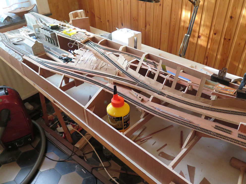

Le relief sera esquissé sur les couples qui soutiennent la plateforme des voies. Des chandelles qui supportent cette plateforme sont réglées/collées sur ces couples en 8mm. On place la plateforme
C'est 8 centimètres que nous devrons escalader, j'ai été obligé de créer une rampe assez raide, plus de 40/1000, mais elle permet à des BB et CC de faire l'ascension avec des cuves à laitier (qui n'ont pas un roulement très cool faudra améliorer ça)

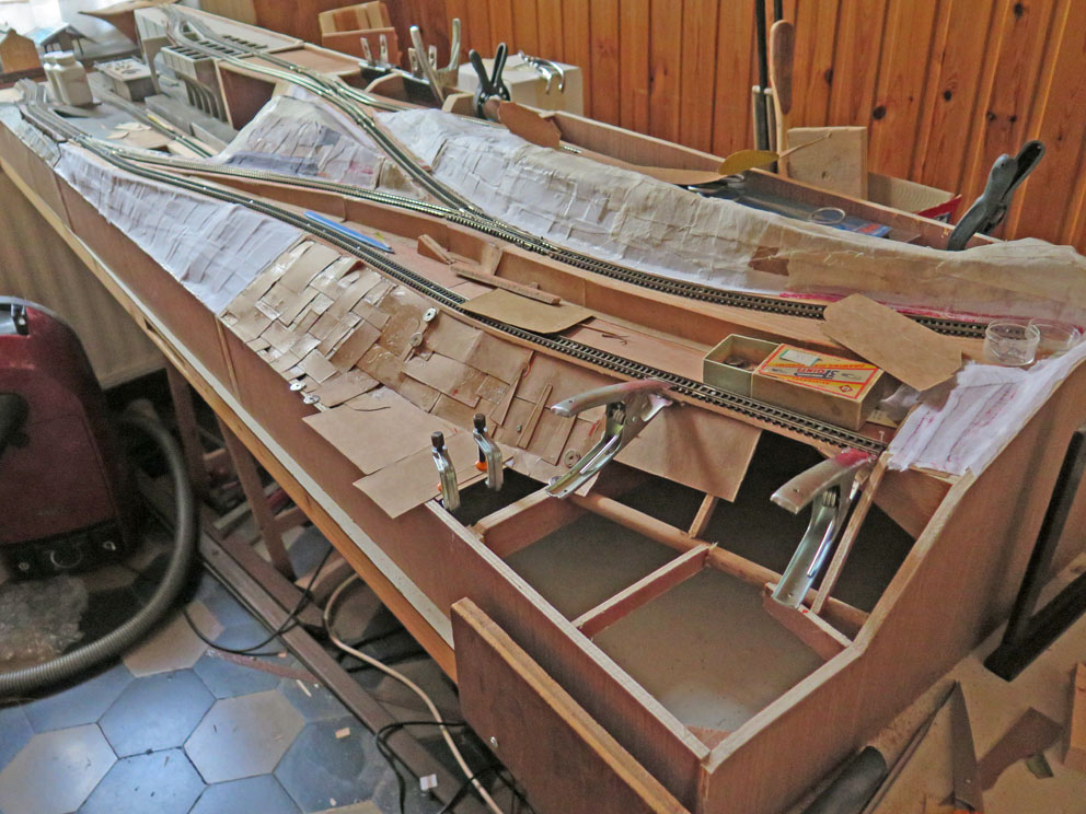

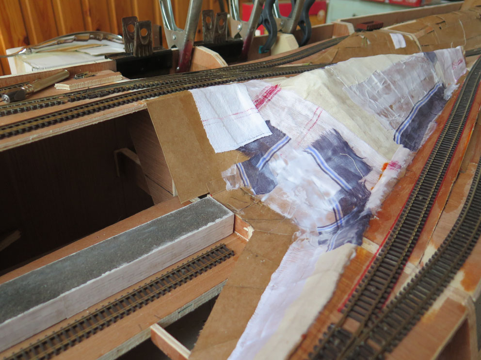

En prenant appui sur les bords de cette plateforme et sur les couples on construit un squelette de relief avec des languettes découpées dans des chutes de contreplaqué 5 mm ensuite on recouvre ce squelette avec des languettes de carton jointives(merci Chouffe... à votre bonne santé :mrgreen: )
J'écris jointives car je ne jouerai pas avec le papier craft ni les bandes plâtrées

Le relief est ensuite tapissé de petits coupons de vieux tissus encollés à la PVA

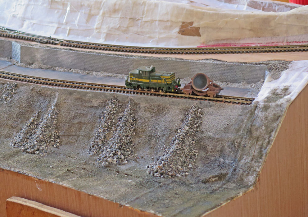

La voie est ballastée et pour le fun on va finir plus ou moins le site du crassier
j'ai poussé l'orthodoxie à l'excès (prononcez 10x de suite rapidement) le crassier est en laitier figé récolté sur le site même

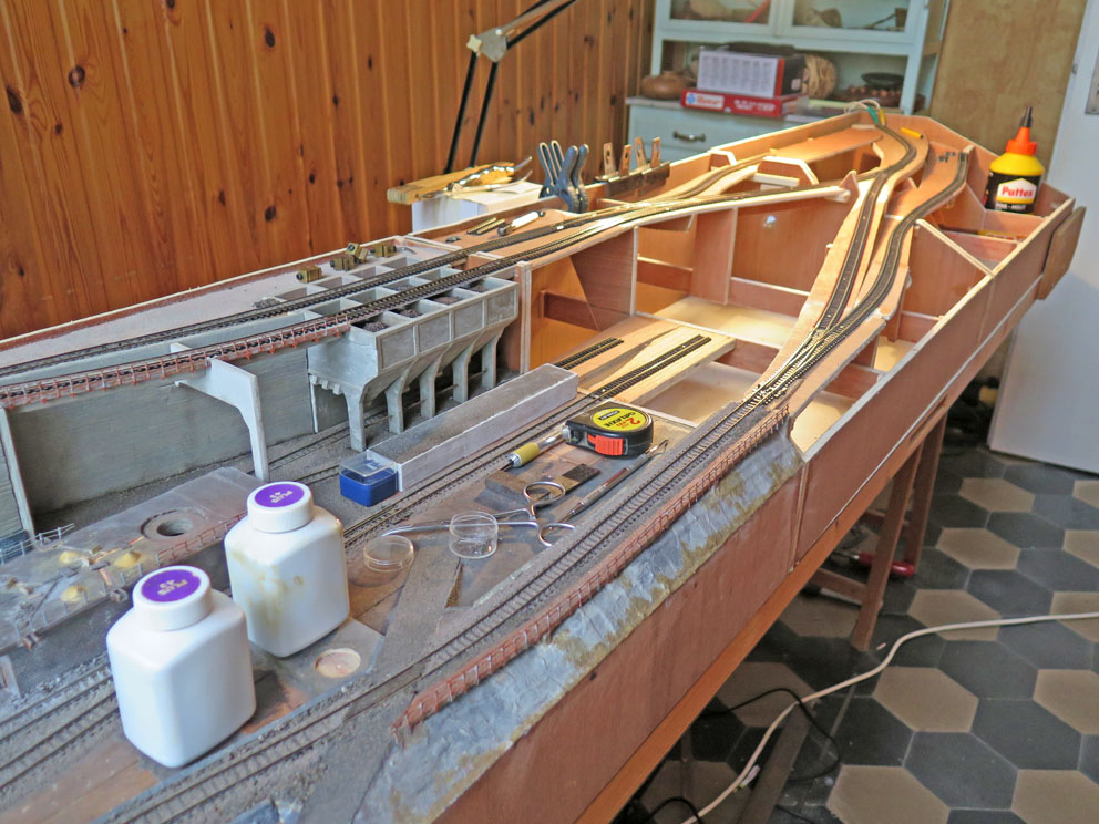

Bon, résumons où nous en sommes : les deux nouveaux modules ont été équipés de leurs rails, le relief est créé, la voie est ballastée et même l'éboulis du crassier prend un air publiable...
Les rails ont été coupés délicatement car la pose s'était faite modules assemblés.
Reste à peaufiner l'interface avec le module 1 (HF)
On aura remarqué que la planche de contreplaqué du mod 1 a été retaillée pour correspondre à celle du module voisin.
