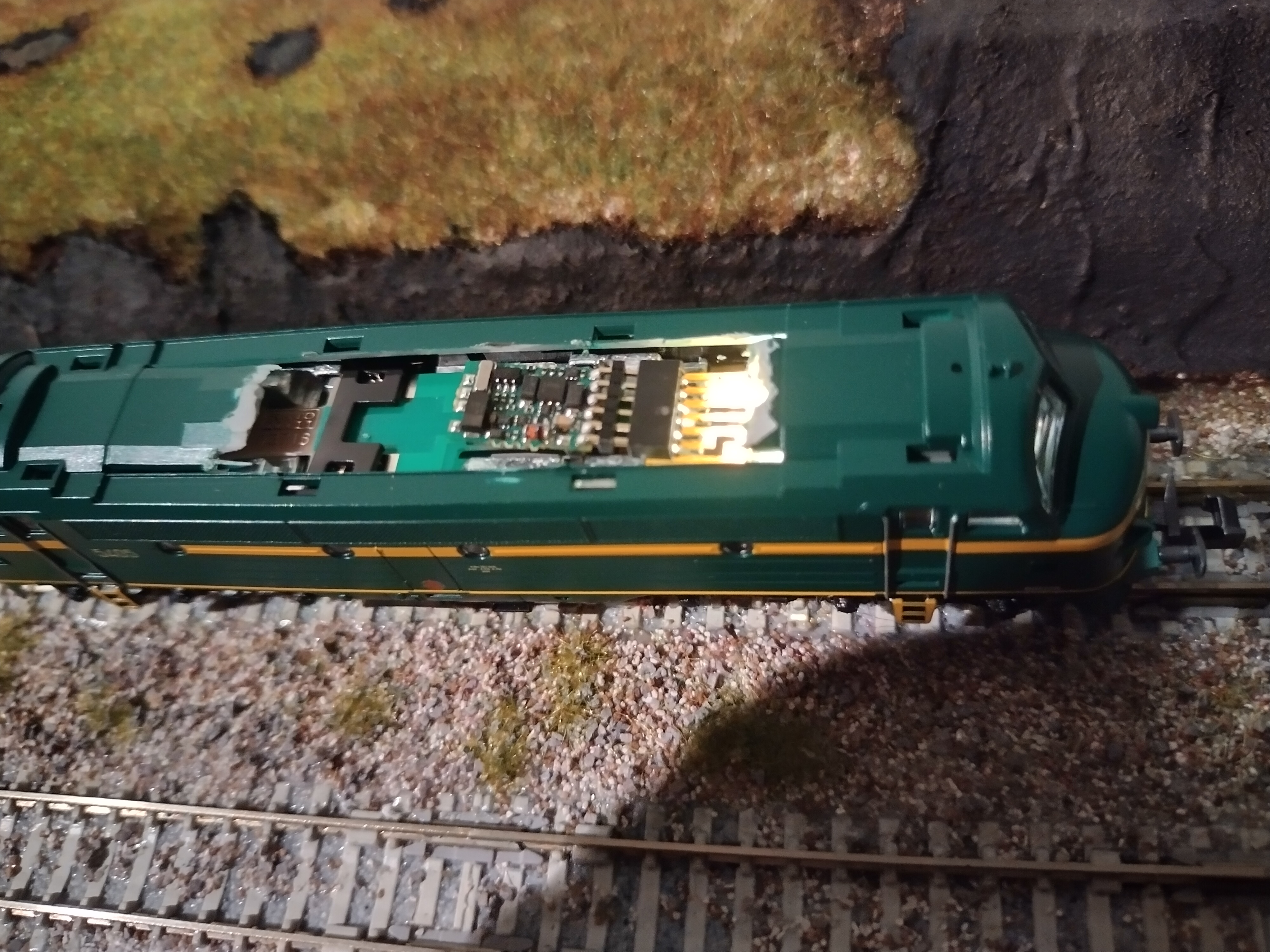

Digitalisation faite hier soir... C'est pas plug&play :mrgreen:
Ouverture de la caisse, je place un décodeur NEM651... zut pas possible de replacer la caisse.
Je prends un décodeur moins épais, idem.

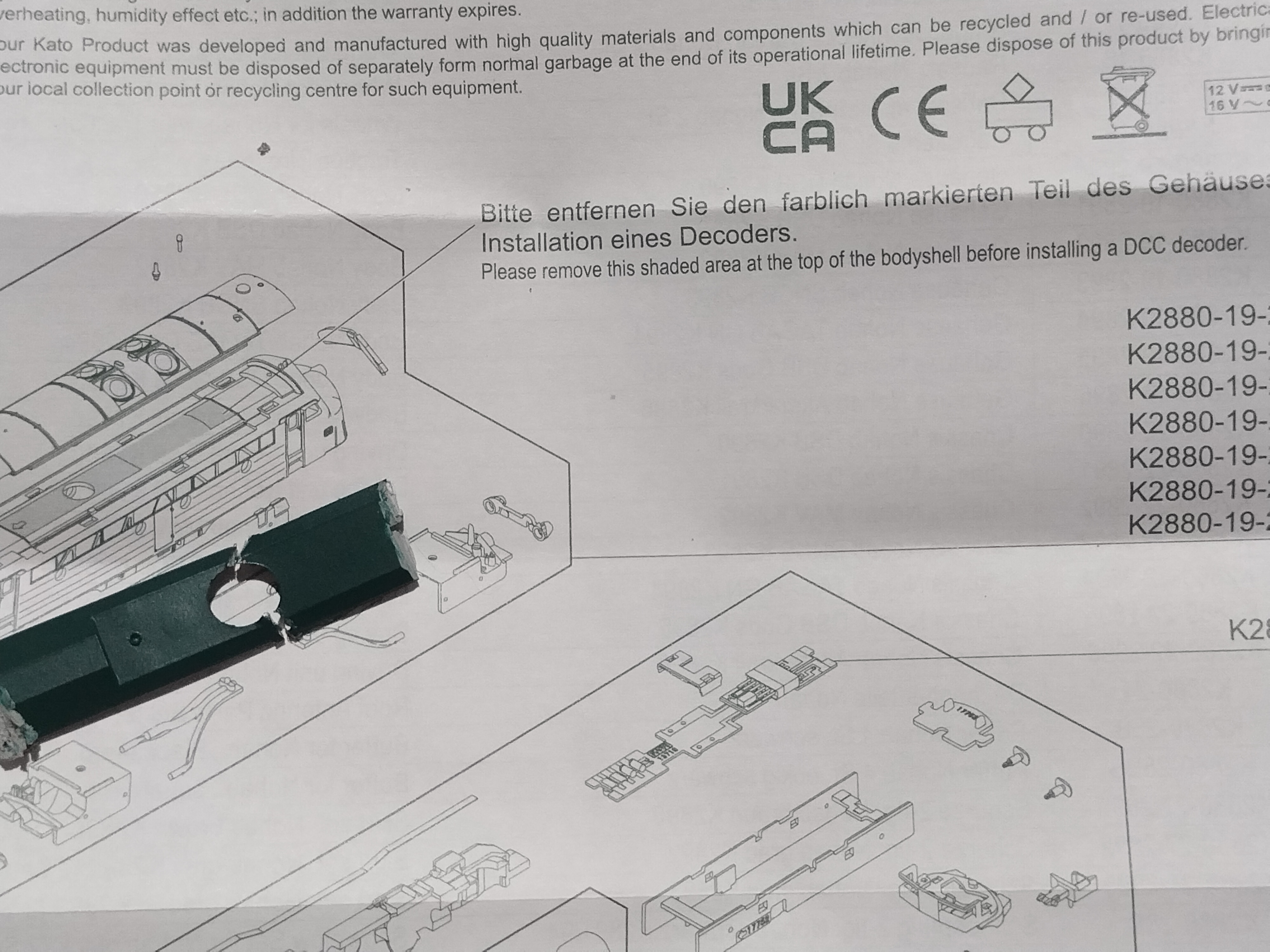

Ok. Regardons la notice kato :geek:
Ah oui il faut enlever une partie du dessus de la caisse avant d'installer le décodeur. Et ce n'est pas pré découpé :lol:
Avant de pouvoir opérer il faut enlever la partie noire supérieure, il y a quatre petits ergots.
Un petit coup de pince sur les côtés, au milieu.. zut alors ca ne se détache pas.
Ok, dremel action, avec précaution et c'est parti, je tranche perpendiculaire à la caisse pour pouvoir finalement enlever la partie qui empêche la fermeture de la caisse.
Le résultat n'est pas super clean mais ca ne se verra pas.
Et voici le résultat final, tout fonctionne comme attendu.
Elle roule encore mieux en digital, quel plaisir :P réponse aux variations de vitesse en douceur.

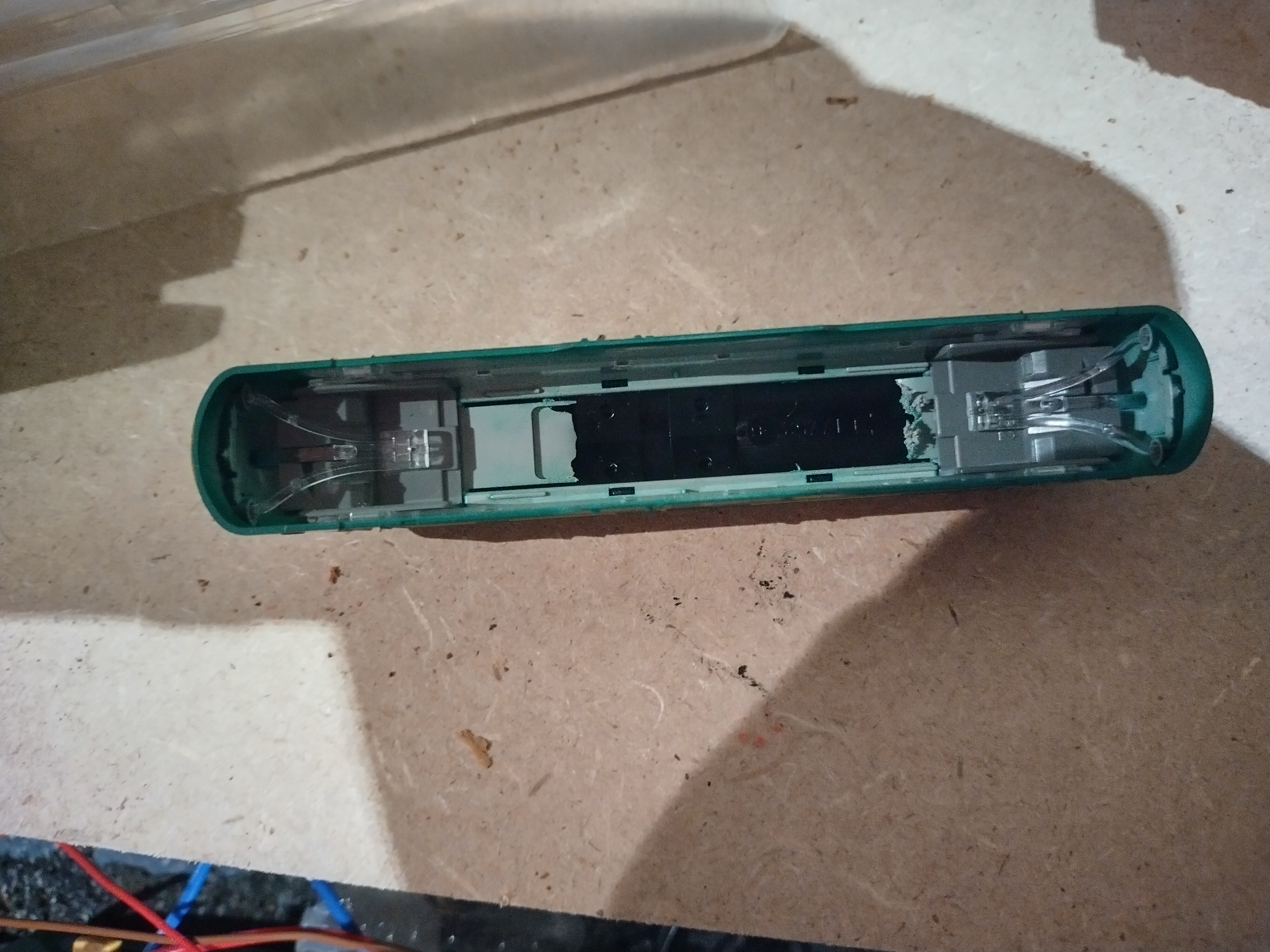

Pauvre Nohab ....! Charcutee! Perso j’ai mis un decodeur et j’ ai rien du couper .il y a même un petit emplacement Dan la coque .
Kato preconise tout les decodeur a 6 pin , et recommande ESU ZIMO .
