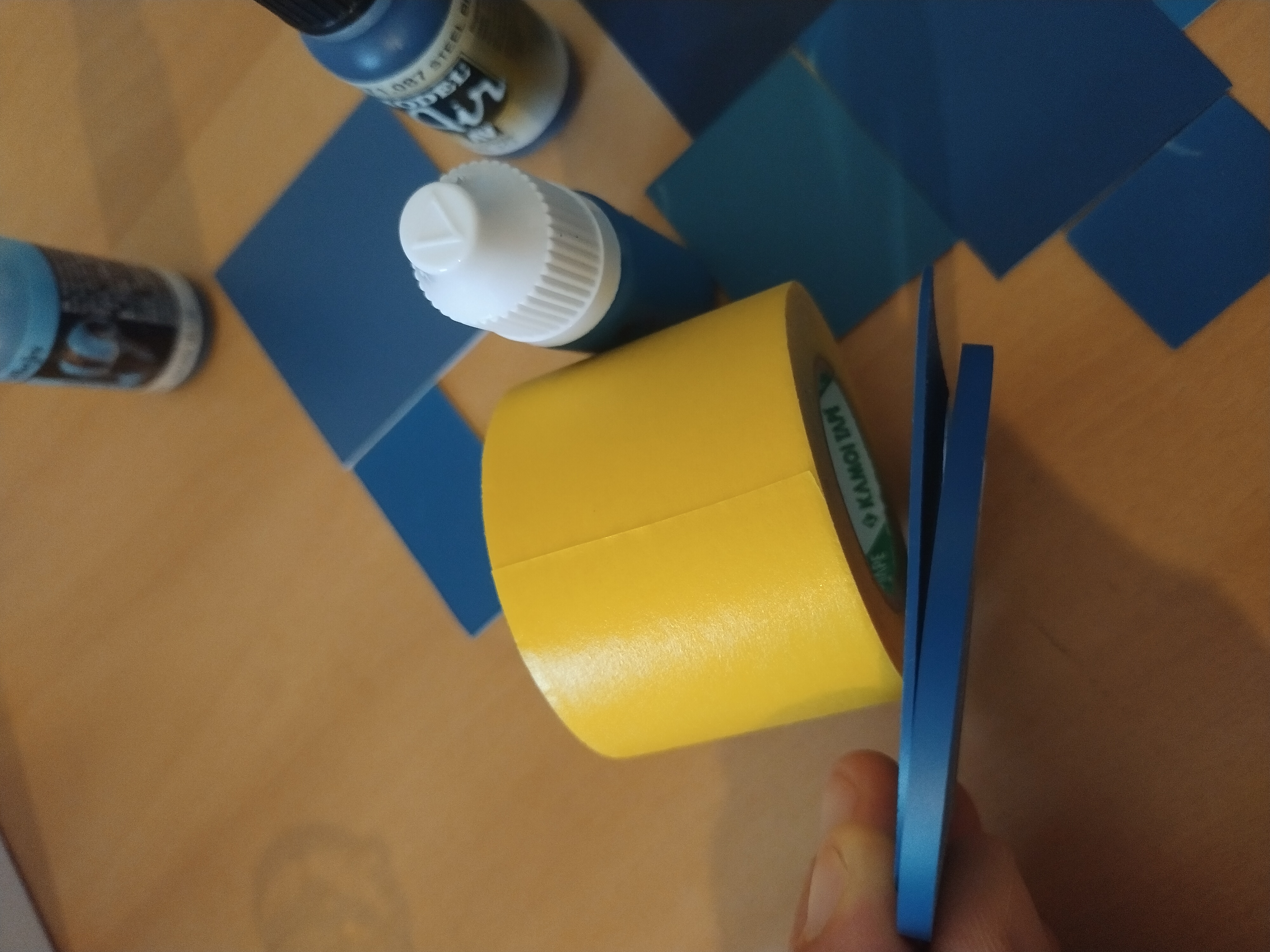

Je suis votre exemple, par contre par facilité j'ai acheté du tape de masquage tamiya de 1&3mm.
L'avantage c'est qu'il est légèrement élastique donc il épouse bien les petits coins.

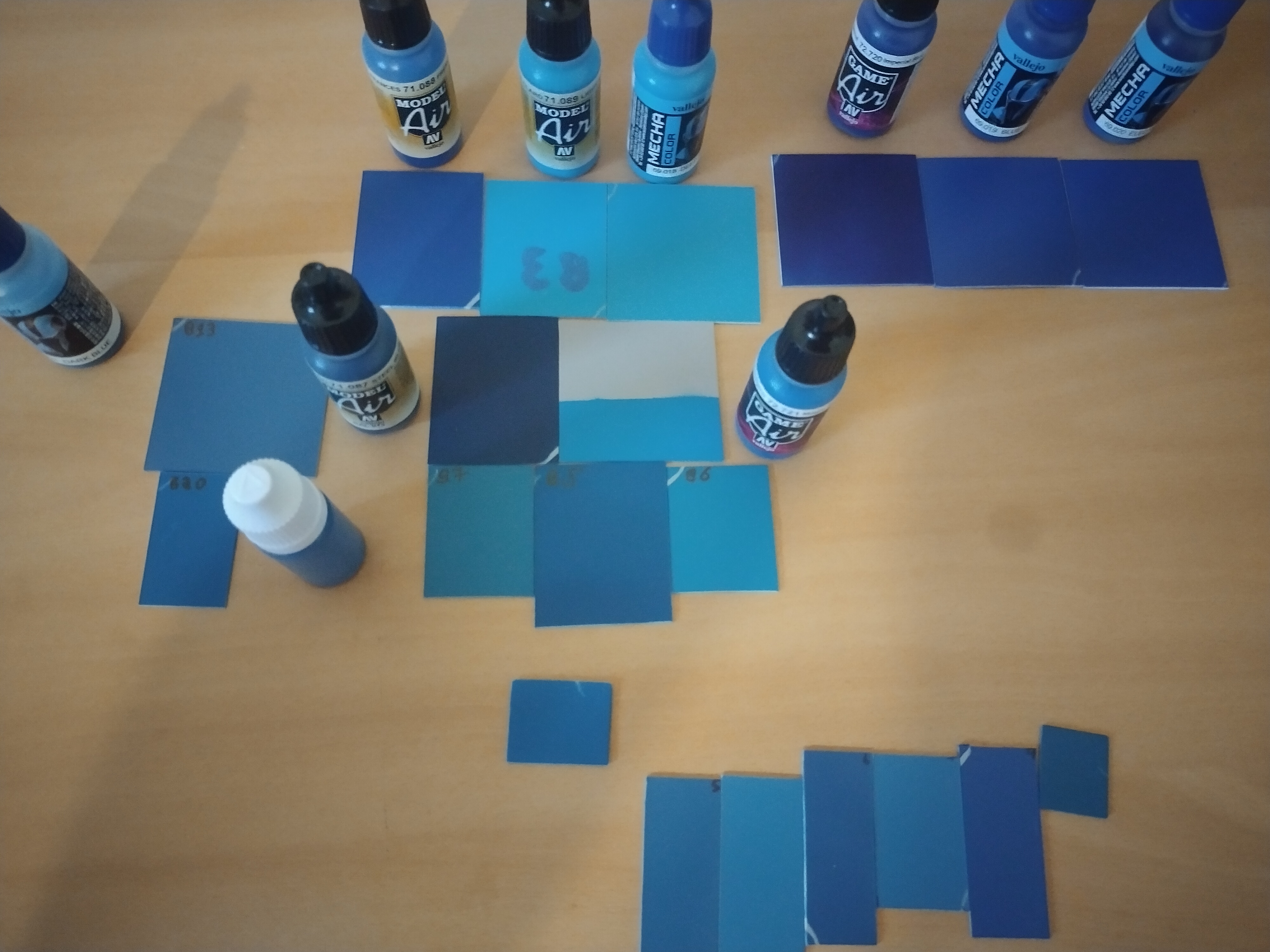

Sur la HLD55 bleue on a moins de 2mm (je dirai 1.5mm) pour avoir une bande jaune et une bande bleue. Entre les hublots et les grilles latérales.
Le bleu est un mélange de steel blue 71087 et magic blue 72721. Réf B5
Le magic blue donne du peps et le steel apporte la nuance de vert métallique. 1/1 fonctionne mais j'ai fait du 5/4 pour que ca soit moins bleu et plus turquoise. Je soupçonne que les pigments de la game air soient plus vifs.
71089 ressemble au 72721 mais trop bleu clair je trouve.
Un mélange qui donne bien aussi c'est steel blue avec pale blue 71008 3/5 ref b7
B6 c'est du magic avec pale blue 5/2
Un bleu que j'aime beaucoup aussi c'est B13 69021 dark blue
Il ressemble au steel blue mais beaucoup moins foncé et plus mat. B20 étant un mélange de 69021&69020 ca sera pour la 2em HLD55 bleue.

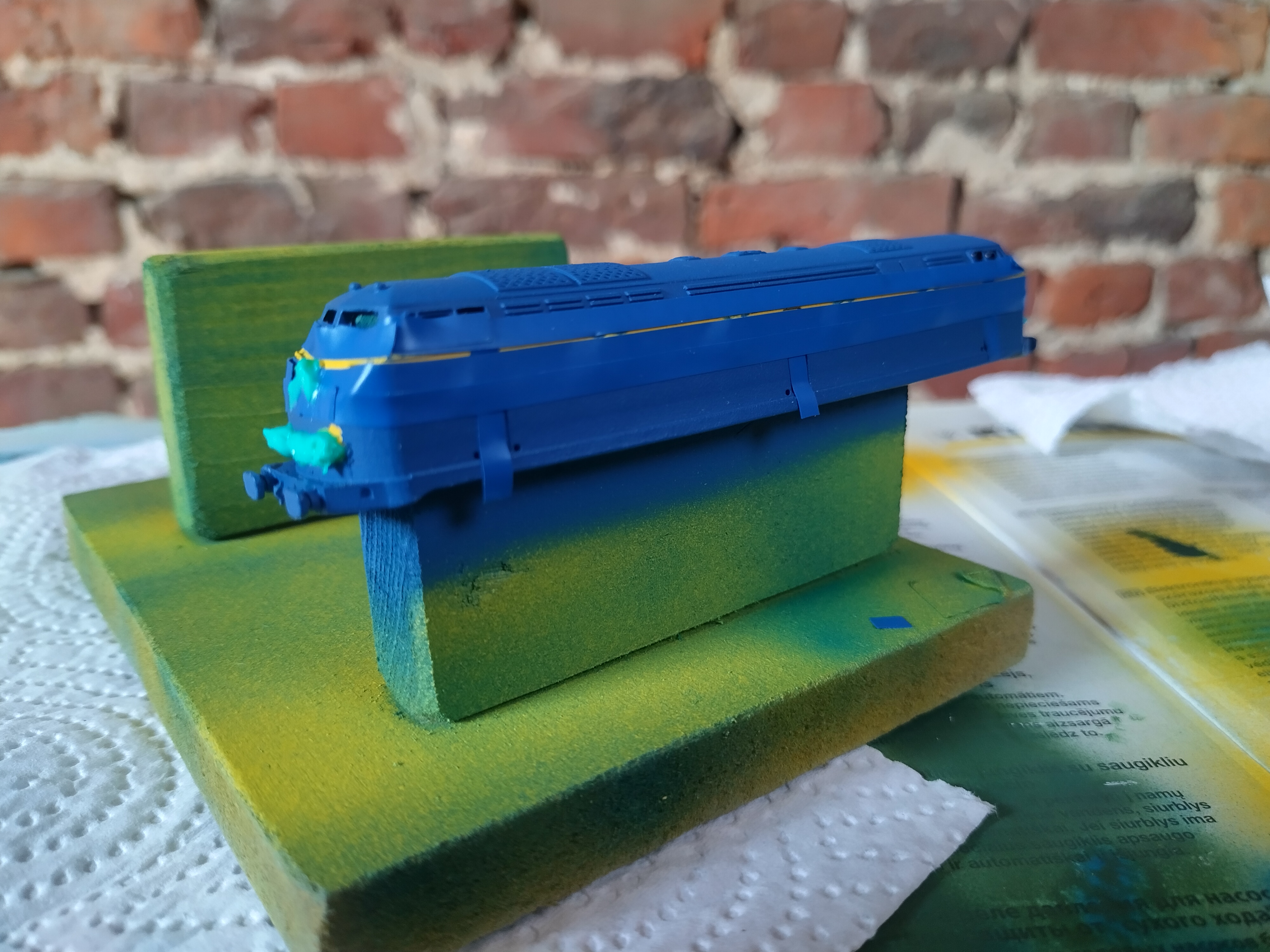

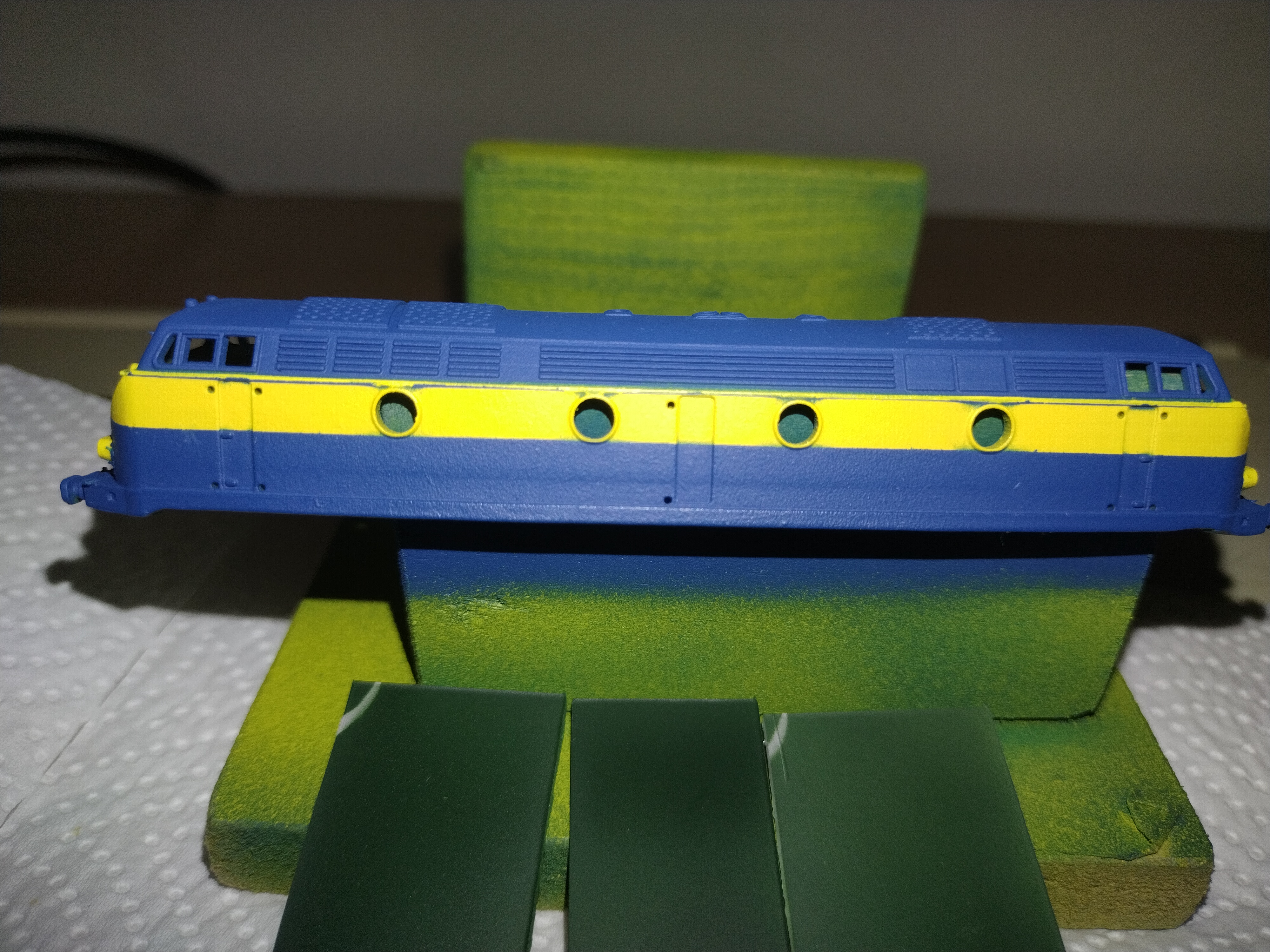

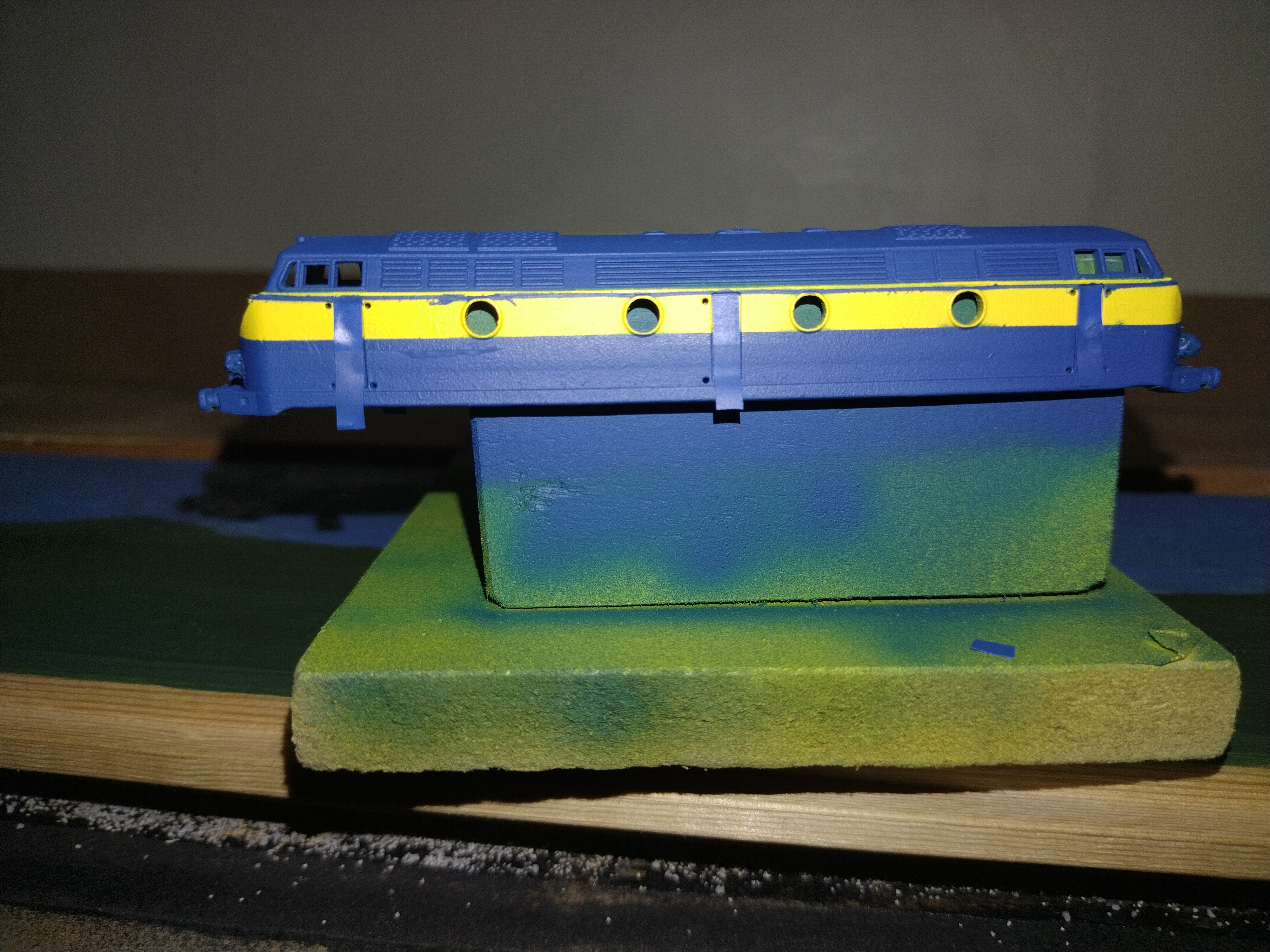

En ce 21 juillet petite session de peinture.
Mardi dernier j'ai essayé de corriger les bavures bleues par ajout de jaune au pinceau.. sans succès ca ne recouvre pas assez.
Masquage au mieux et application du jaune moon yellow.
Pas assez couvrant sur le bleu donc application du primer jaune 62003.
Le jaune a bien sur débordé donc application et correction avec du bleu, après masquage car je n'étais pas confiant au pinceau.
Le résultat n'est pas parfait mais je n'ai pas la possibilité de faire mieux et ca me satisfait.
Petite astuce essayé ce jour : caisse peinte la tête en bas pour éviter que ca bave par gravité.
J'en ai profité pour faire des mélanges de vert pour la 2em HLD55.
Suivante et avant dernière étape : correction de la ligne bleue qui doit être plus épaisse.

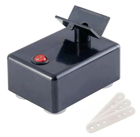

Le Vallejo 62.003 n'est pas un "primer", mais est une couleur de la gamme Premium.
J'avais fait la même confusion qu'Arnaud :? .
Peut-être du fait que les pots sont plus grands.
Je trouve également que le Premium couvre un peu mieux que les autres;
Le jaune a un faible pouvoir couvrant, il y a une petite astuce toute simple pour y remédier.
Il faut simplement bien la secouer avant l'emploi, plus que les autres.
De toute façon y insérer une bille en acier inox et secouer le pot durant plusieurs minutes.
Personnellement j'ai acheté un petit mélangeur sur internet.
Mélangeur Ystar Model 001.jpg (31.68 Kio) Consulté 20133 fois

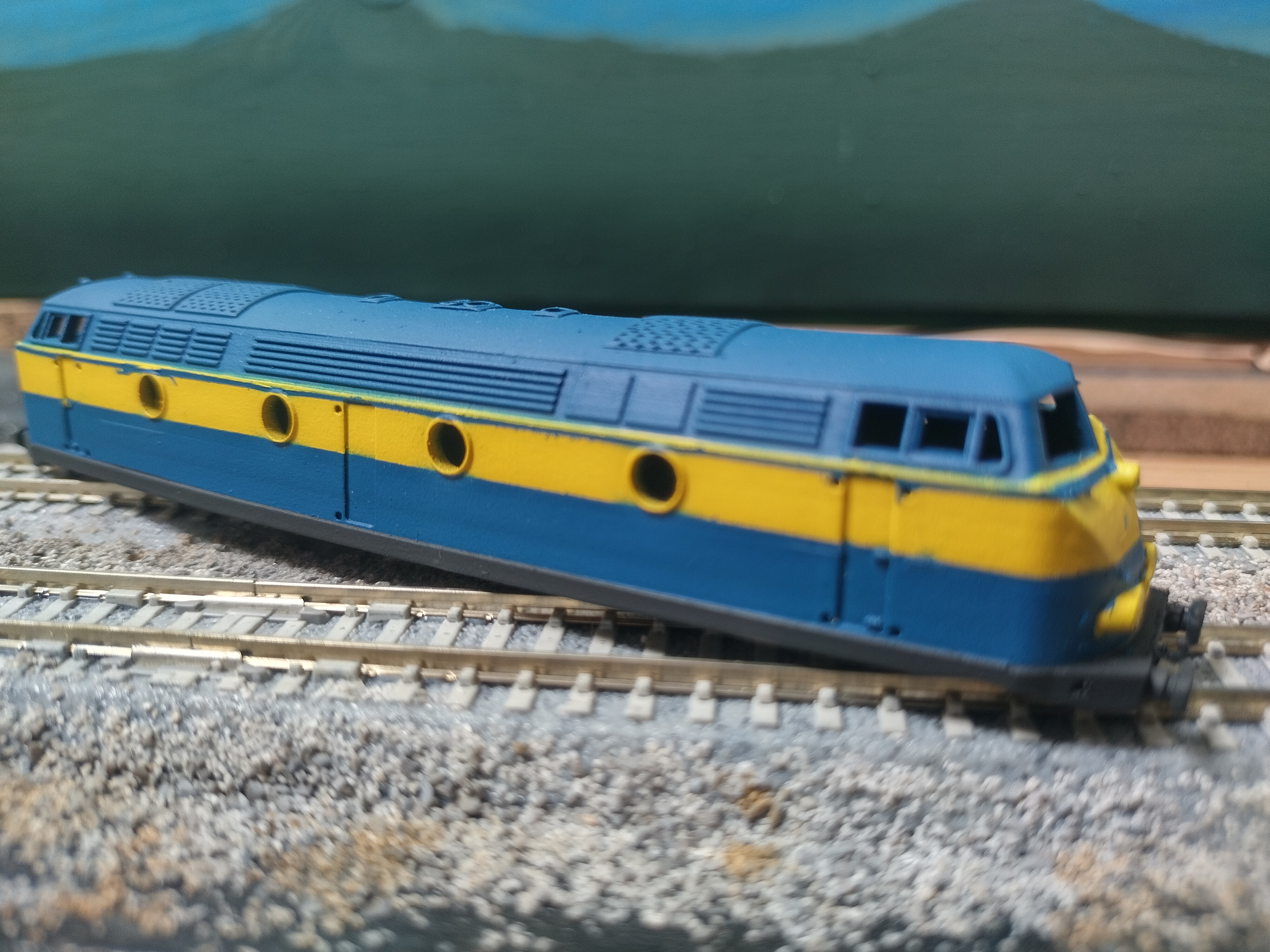

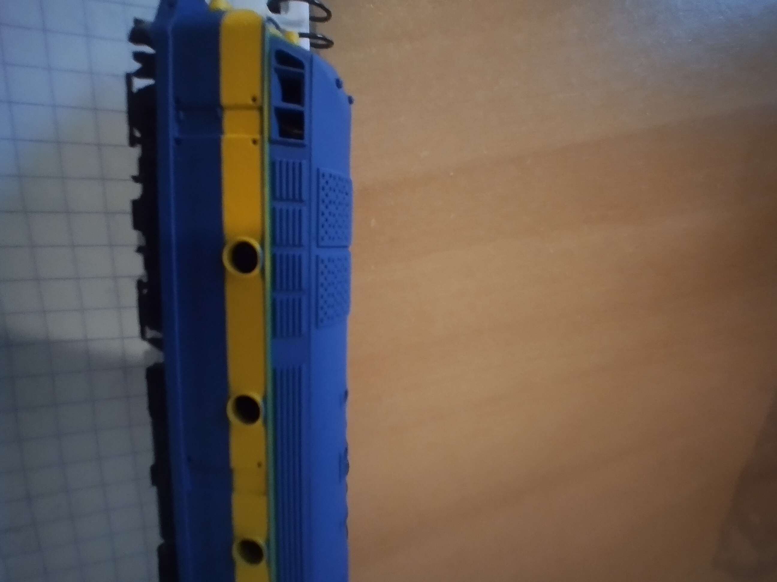

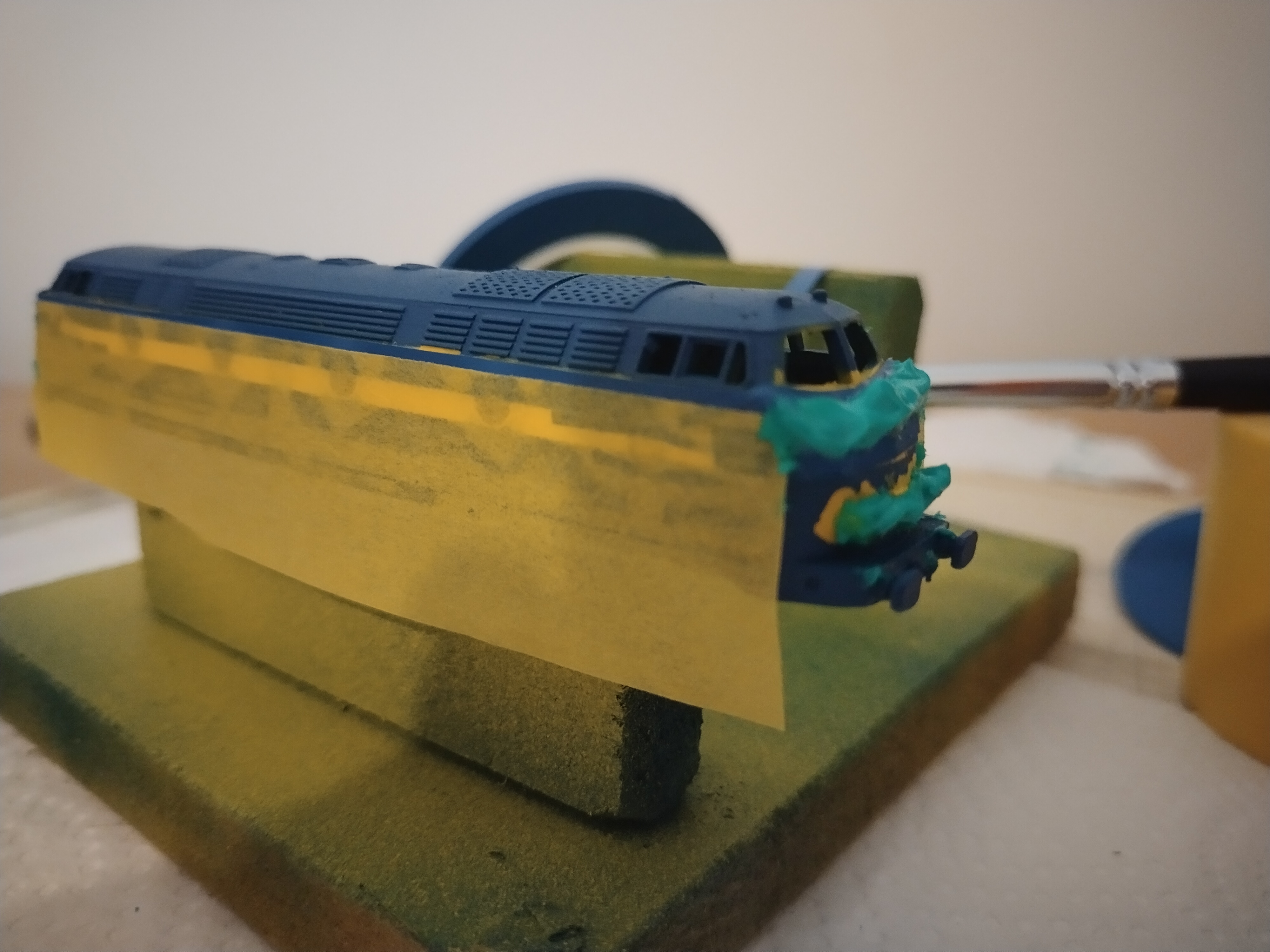

J'ai suivi tes conseils pour le jaune depuis notre dernier mail je mélange plus longtemps. La bille en inox est ajouté dans chaque pot de Vallejo ca aide à bien mélanger en effet.
Depuis fin juillet deux sessions de peinture ont été réalisées.
La première pour épaissir la ligne bleue.
Malheureusement encore des bavures :(
La deuxième pour peindre le bas de caisse en gris très foncé.
Un côté latéral me satisfait, l'autre est à corriger.. encore.
Et finaliser les faces avant avec correction de bleu.
