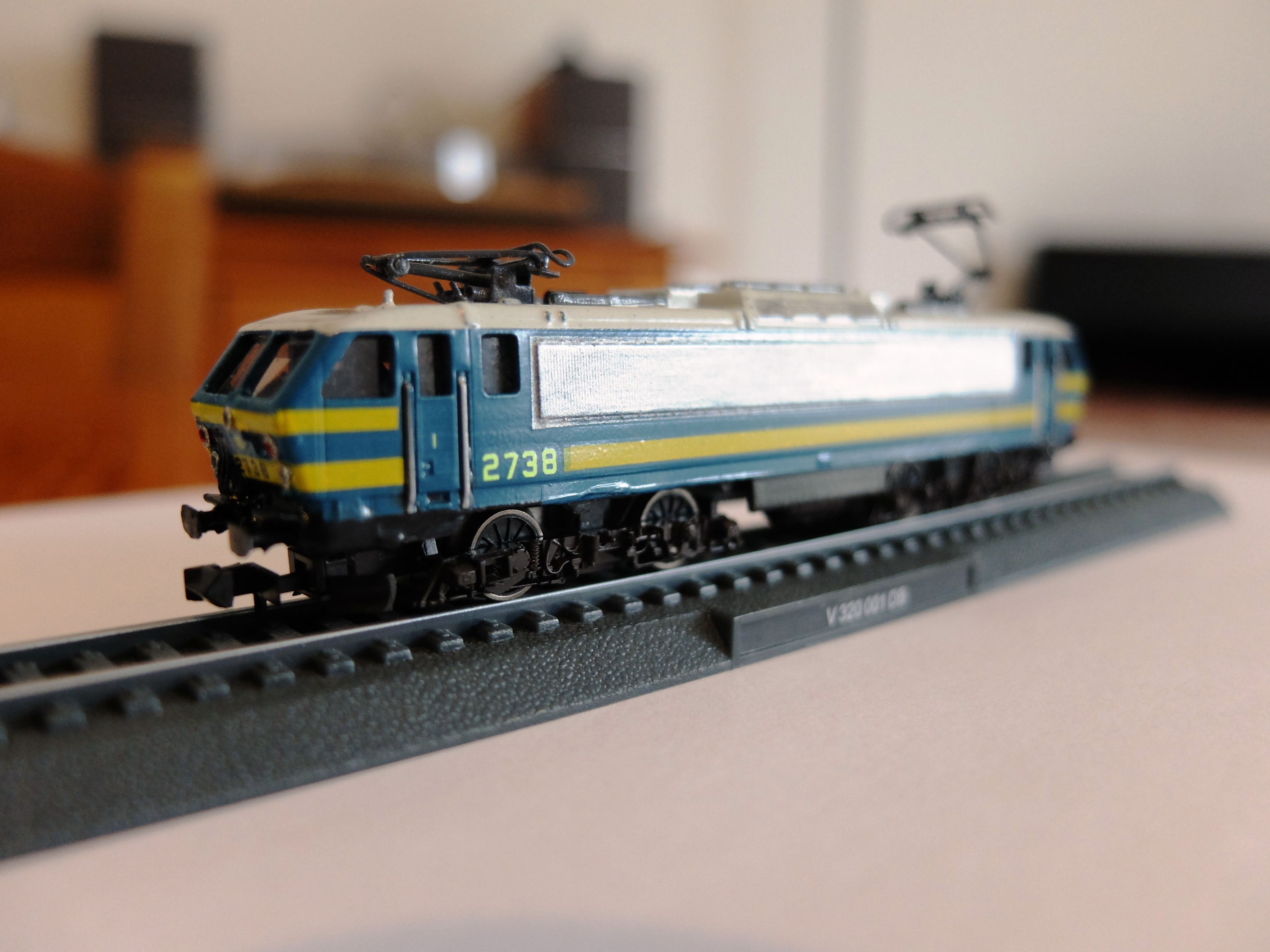

En fait, je vais refaire une série de photos, car elle est beaucoup moins haute sur pattes en réalité. Elle fait la meme hauteur que ma Sybic, ou à peu près.
Je ne pouvais de toutes façons pas la faire plus basse, sauf à couper les deux composants électroniques qui surplombent le chassis (voir photo plus haut dans le poste). Mais elle aurait marché beaucoup moins bien, eut dit quelqu'un que nous avons tous connu... Ou alors à creuser dans le toit de la caisse...mais non.
En attendant ces photos, je l'ai rangée dans sa boite, car right now, je l'ai assez vue.

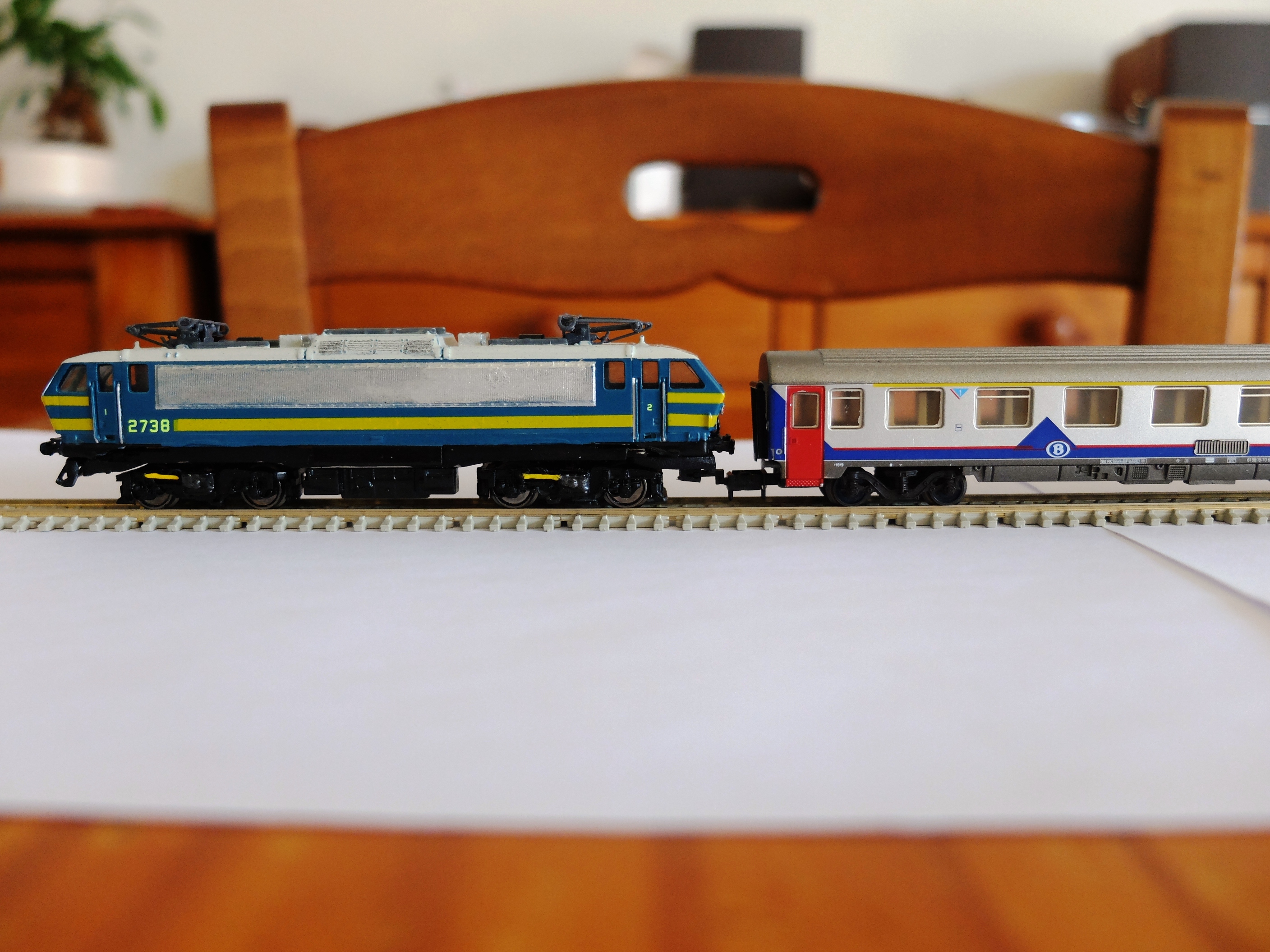

Ci joint une photo à niveau (comme les passages du meme nom...) et non pas une photo plongeante.
Il me faut être honnête: c'est vrai qu'elle est un peu trop haute sur pattes (l'épaisseur de ces foutues résistances sur le haut du chassis...).
Mais je trouve qu'il n' y a pas une vache à dire...?
De toutes façons, je ne peux rien faire de mieux. Et de plus, c'est probablement la dernière loco que je fabrique....J'ai décidé de passer à autre chose.
Re: Projet HLE 27
Publié : 26 mars 2022, 16:44
par spleencheval
Saison 2...
Finalement, et après avoir visionné quelques videos sur Youtube, je me suis aperçu qu'il y avait bien un décalage de hauteur entre le toit du wagon et celui de la HLE 27, dans la réalité, mais que celui ci était dans l'autre sens que celui apparaissant sur la photo ci dessus....
Moralité: je vais rechercher un chassis moins haut de 4/5 mm hors tout.
A la revoyure...

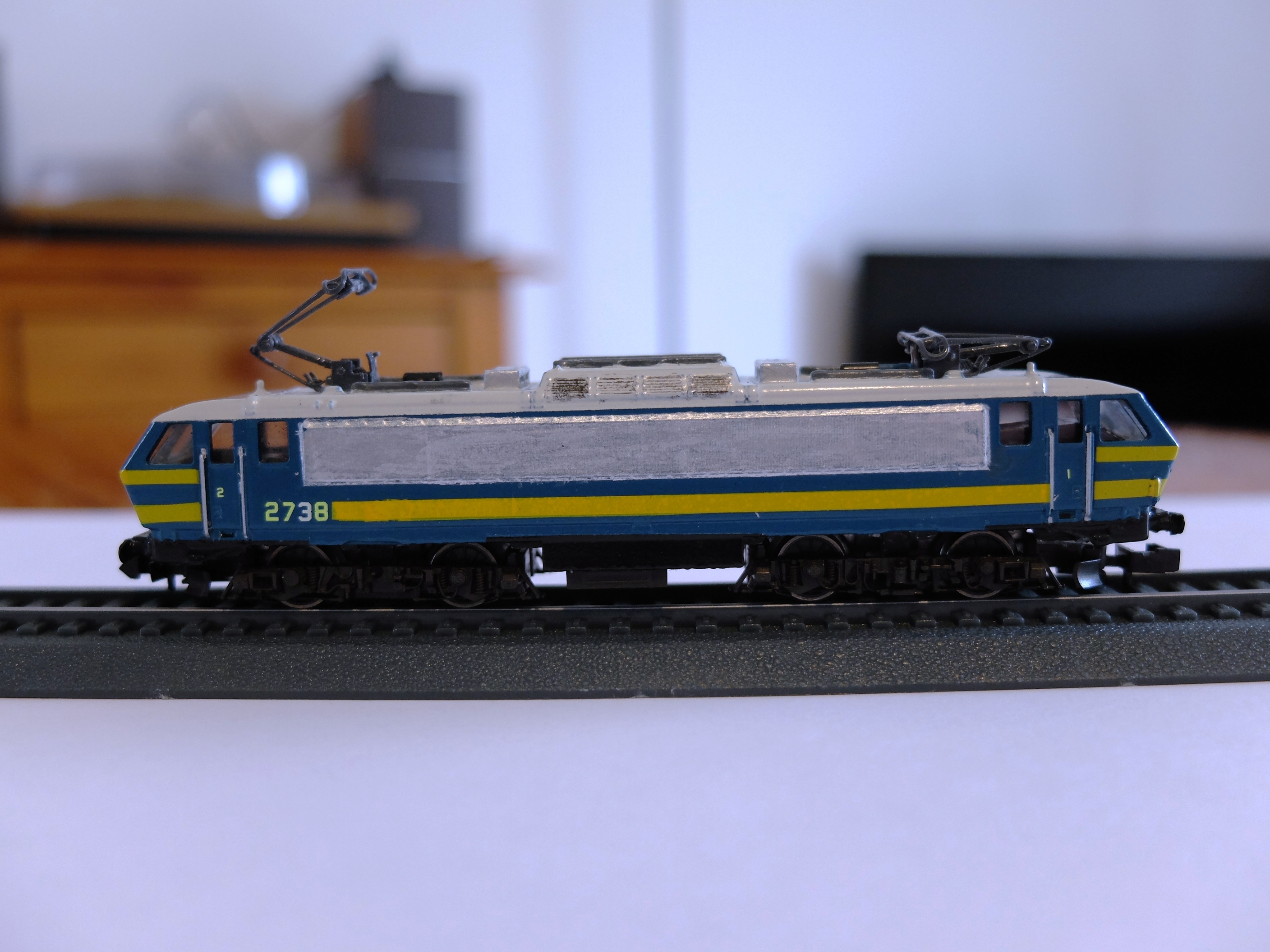

Re: Projet HLE 27
Publié : 28 mars 2022, 14:29
par spleencheval
VOILA. Enfin la bete avec son nouveau chassis: Roco Br 181.
Finalement,j'ai conservé les deux attelages...
La première idée est souvent la meilleure...
Re: Projet HLE 27
Publié : 28 mars 2022, 16:49
par MARC
bravo pour le travail mais pourquoi ne pas avoir garder le chassis vectron et simplement supprimer la platine et meuler les 4 ergots??
Re: Projet HLE 27
Publié : 28 mars 2022, 18:30
par spleencheval
Parce que je ne connais rien à l'électronique, et que je préfère ne pas y toucher...
