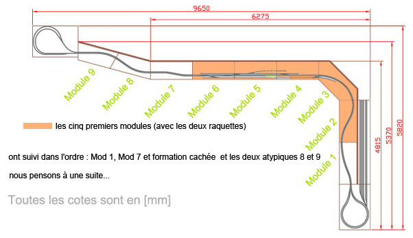

Maintenant pour se faire plaisir on peut détailler un peu :
Beaucoup parmi vous connaissent déjà, mais pour éclairer le sujet, un petit plan est nécessaire. Je l'emprunte sans vergogne au site du RMM, cela va me permettre de vérifier si je sais passer une photo sur ce forum
(à première vue, ça a l'air de marcher ;) )
Les modules standard font 120 x 50 cm, la menuiserie extérieure (porteuse) est en multiplis marin de 12 mm et depuis 25 années qu'elle va au baroud je crois qu'elle a fait ses preuves. L'assiette des voies est aussi en 12 mm et repose sur cinq couples en multiplis de 5.5 mm qui donnent aussi le relief et grâce à des renforts placés là où on en a besoin donnent au module une structure un peu dans le genre nid d'abeilles. C'est costaud sans être trop lourd.
le module 3 est déjà une exception à la règle. Il a été rendu nécessaire pour inscrire la sortie de gare dans la large courbe qui existe dans la réalité (ne demandez pas le rayon, en fait c'est toujours le maximum possible :mrgreen: ).
C'est le module 6 qui était raccordé au MOBOV --correction à la relecture : c'était le module 7
Le module 1 a été construit avant le premier passage à la Porte de Versailles.
Le module 7 qui a suivi nous a encore permis le raccordement avec le port d'Antwerpen bien que son interface était déjà calculée en prévision du tortillement suivant qui résume le parcours au flanc de la vallée de Snaye.
