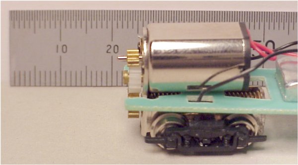

Voilà, j'ai rencontré le boss de chez PB Messing et j'ai le renseignement concernant l'AM54.
A l'origine le kit a été construit sur base d'un châssis de la firme anglaise Graham Farish.
Malheureusement cette production n'existe plus.
Une alternative est possible avec un châssis Tomitec TM-09.
Cependant il demande apparemment pas mal de modifications.
Mais une autre solution est en vue.
En effet PB Messing a trouvé au Japon des bogies N motorisés de la marque Greenmax (http://www.1999.co.jp/eng/search?typ1_c ... y=Greenmax" onclick="window.open(this.href);return false;), ce qui va franchement faciliter le montage.
Je pense que c'est ceci :geek: .
Il les aura bientôt de stock.
Tu peux lui envoyer un mail via son site http://www.pb-messingmodelbouw.com/" onclick="window.open(this.href);return false;, il parle très bien français.
Je pense que ce bogie va intéresser pas mal de monde ;) !

Un seul bogie moteur, pour une AM, c'est quand même très limite :?
