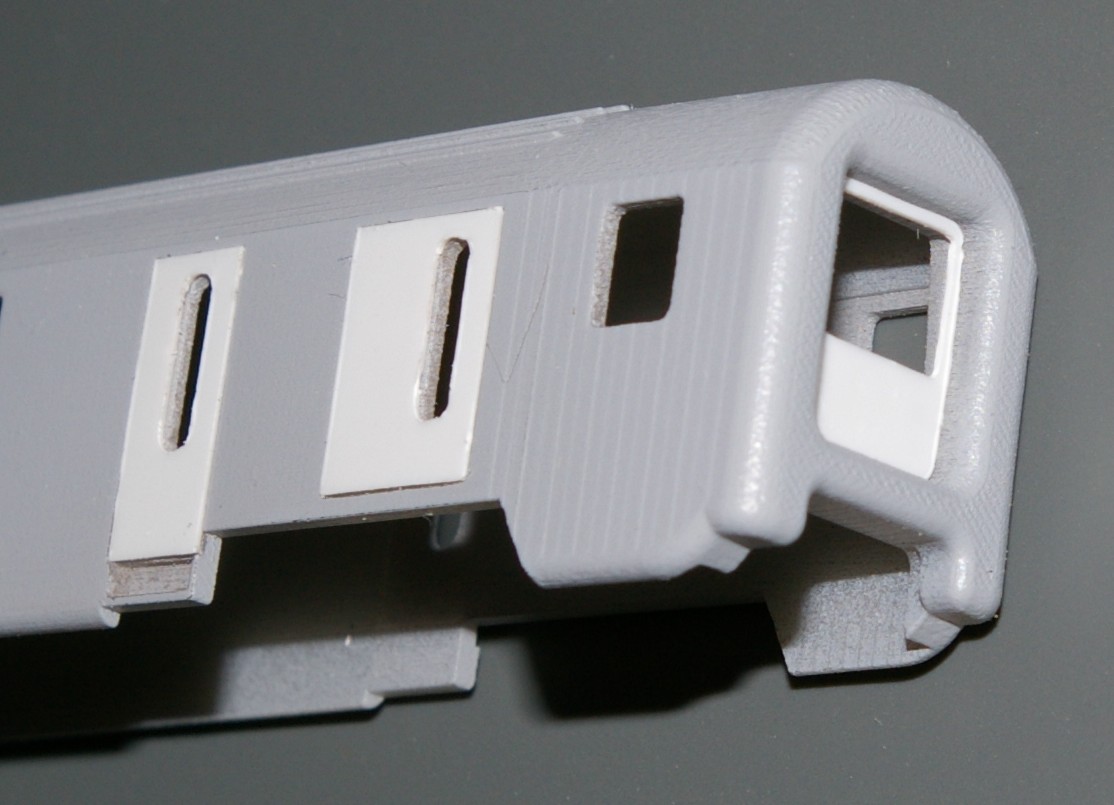

Pour ce modèle, je me suis amusé à faire un test.
Plutôt (pas le chien), que de marquer les portes, par peinture ou décalcs, j'ai fait des encoches, pour y incruster du plasticard de 0.25.
Dans un premier temps, en peignant ces éléments à part mais à la réflexion, je crois me souvenir qu'il existe du plasticard de différentes teintes.
L'idéal serait de trouver les bonnes teintes de rouge et jaune mais en attendant, j'ai testé avec du blanc.
Les découpes de ces pièces ont été réalisées avec Crafty et en plus, ça fonctionne :mrgreen:
La caisse doit encore être poncée et ces éléments seront posés juste avant le vernis final.
Si quelqu'un a des infos, pour le plasticard de couleur....... j'achète!!!
Merci,
G.

Je viens de regarder sur Schleiper Online mais c'est de la carte transparente colorée .
Par contre, chez un des fournisseurs de Philippe (JR products), il y en a 8-)
(rouge, bleu ciel, bleu foncé, vert, jaune, crème, gris)
Et aussi de la transparente fumée........ André ;)
