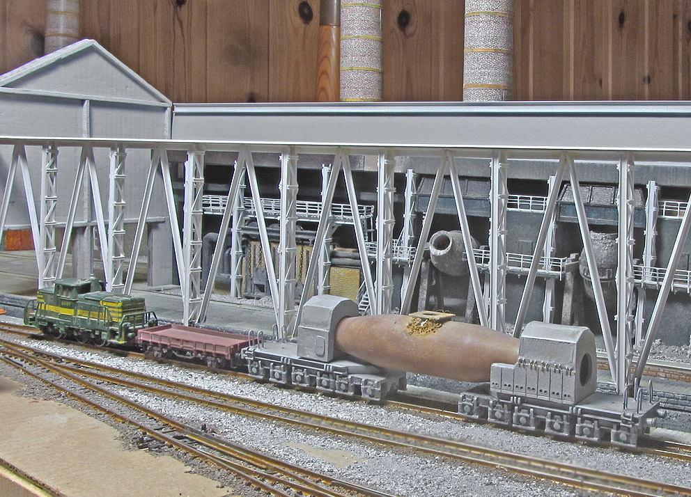

Le hangar en construction derrière le wagon torpille, est-ce de l'impression 3D ?
- vogele
- Messages : 947
Magnifique , toujours aussi surprenant .
- Messages : 408
- Localisation : Beauraing Be
@ JEPE
Bien sûr que non ce wagon n'a jamais connu Vireux. On ne joue pas dans la même division, je vois mal ce wagon de 262 T traverser le beau petit site de la gare d'Olloy de l'ami Rolland, et après Treignes, le tunnel de Najauge est depuis belle lurette une champignonnière
@ Philippe
Le "hangar" c'est l'aciérie (voir plus avant dans le sujet) n'est pas en 3D, il est monté carton, bois, profilés plastique, fil laiton et autres choses. Disons que c'est une technique cocktail sans le passage shaker...
voir en page 22
viewtopic.php?t=2121&start=210
Ah si je maitrisais la technique 3D... ce serait bien mieux...
Mais si Didier ou Jean Marie lisent, Ce serait sans doute encore une belle aventure ?

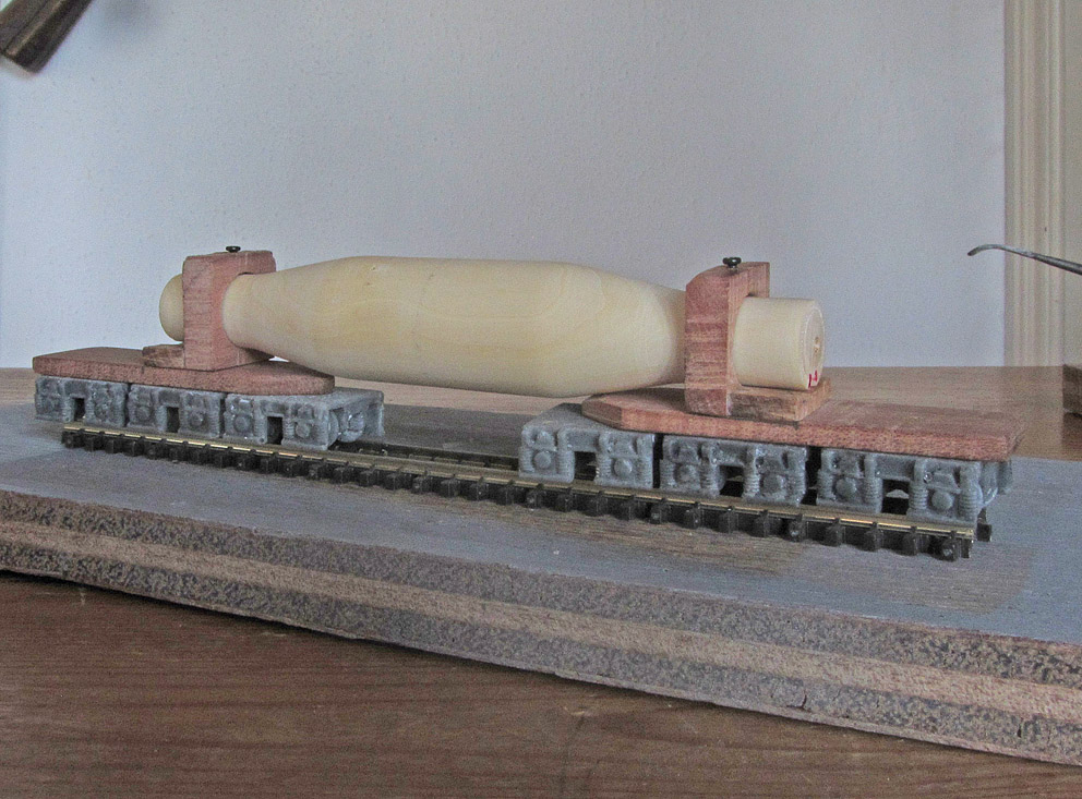

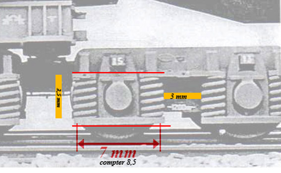

Bon, j'ai promis le "making of", abordons le maintenant :
J'ai du commencer par imaginer comment faire... je me suis basé sur ce qui est disponible et possible : j'ai emploié de la tige filetée de 3 mm pour représenter les gros ressorts si visibles aux bogies Demag pour lesquels je ne possède aucun renseignement
C'est à la louche que j'ai estimé l'espace à laisser entre les trucks porteurs et une petite vérification m'a inquiété : avec ces éléments obligatoirement un peu surdimensionnés,
dont le nombre (6 bogies donc 12 axes avec leurs 2 ressorts) fait petit à petit grimper la dimension générale des trucks, je me trouve avec une marge d'erreur de près de 25%... même un ministre des finances serait gèné je crois...
Il va falloir tripoter ces affaires là (comme un ministre le ferait
Bon...on va quand même commencer et on essayera d'adapter au mieux "en allant"
Faire une empreinte de certains éléments constitutifs dont j'ai besoin en certain nombre et montage d'un modèle du flanc de bogie une vue en rapport avec ce que cela devra représenter L'empreinte silicone en a été faite et maintenant, si cette empreinte est satisfaisante, on coulera deux exemplaires afin de construire un modèle de bogie dont il faudra encore prendre l'empreinte.
A partir de cette future empreinte je coulerai six bogies que je devrai monter sur deux châssis encore à imaginer.
Sur ces deux châssis-trucks il ne restera plus qu'à monter la cuve et les détails...
On était fin novembre de l'année dernière...
Yavépuka... mais encore bien du travail, mais cela, c'était pour plus tard. Ca commence à faire long... suite (en rédaction) pour plus tard, bon amusement à cette lecture.

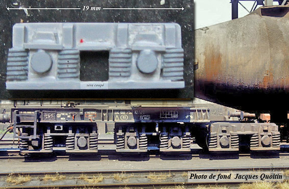

au décours de mes chipotages en modélisme, desquels je viens de vous parler, en finale j'avais écrit :
L'empreinte silicone en a été faite et maintenant, si cette empreinte est satisfaisante...
bien entendu, elle n'était vraiment pas satisfaisante.
Maintenant, j'en suis certain, il s'agit d'une incompatibilité du silicone d'empreinte avec un composant
résiduel de la colle époxy. Mais lequel ?
Après quelques recherches, je n'en sais toujours pas plus, alors j'ai refait les manoeuvres en donnant du
temps au temps, l'impatience est un défaut majeur.
Après récupération du modèle, je l'ai laissé au chaud assez longtemps, au moins quinze jours, en
supposant que l'agent responsable devait avoir une certaine volatilité.
Deux couches de peinture primer... et j'ai croisé les doigts J'ai donc pu faire un modèle de ce bogie Demag, en prendre l'empreinte (époxy free), et mettre en route
la coulée des six bogies qui me seront nécessaires pour continuer le travail sur l'isotherme avec cuve
Thiriau qui a été utilisé chez Hainaut-Sambre.
La configuration des flancs de ce bogie est un beau piège à petites bulles, ce n'est donc pas "donné"
mais on arrive à quelque chose de pas trop "incorrect" la photo aide à voir où il faut un peu "gratter"
Le montage sur plaquettes bois permettra de mettre au point le rapport cuve / bogies
après quelques essais de miséramodéliste tâtonneur, voici ce que ça donne et, ça avance, ça avance, ça avance, mais c'est comme je peux, c'est pas excellent...
J'ai toutefois jugé que dans cet état je pouvais vous le montrer
et dimanche, j'ai montré la gueule que ça a...
J'étais si content d'être arrivé à placer les 24 roues sur les rails que j'en ai oublié de lui mettre une loco...
allez, je vais corriger ça avec ma 53. Il faut bien une bête de cette force pour mobiliser cette masse @+ pour la suite
