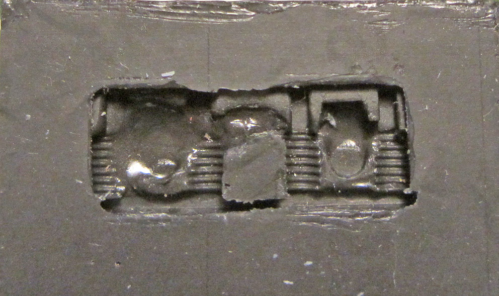

L'empreinte silicone en a été faite et maintenant, si cette empreinte est satisfaisante, on coulera deux exemplaires afin de construire un modèle de bogie dont il faudra encore prendre l'empreinte.

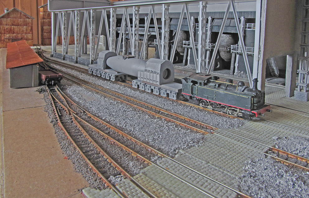

au décours de mes chipotages en modélisme, desquels je viens de vous parler, en finale j'avais écrit :
L'empreinte silicone en a été faite et maintenant, si cette empreinte est satisfaisante...
bien entendu,
elle n'était vraiment pas satisfaisante. :mrgreen: :mrgreen: :mrgreen: :mrgreen:
Maintenant, j'en suis certain, il s'agit d'une incompatibilité du silicone d'empreinte avec un composant
résiduel de la colle époxy. Mais lequel ?

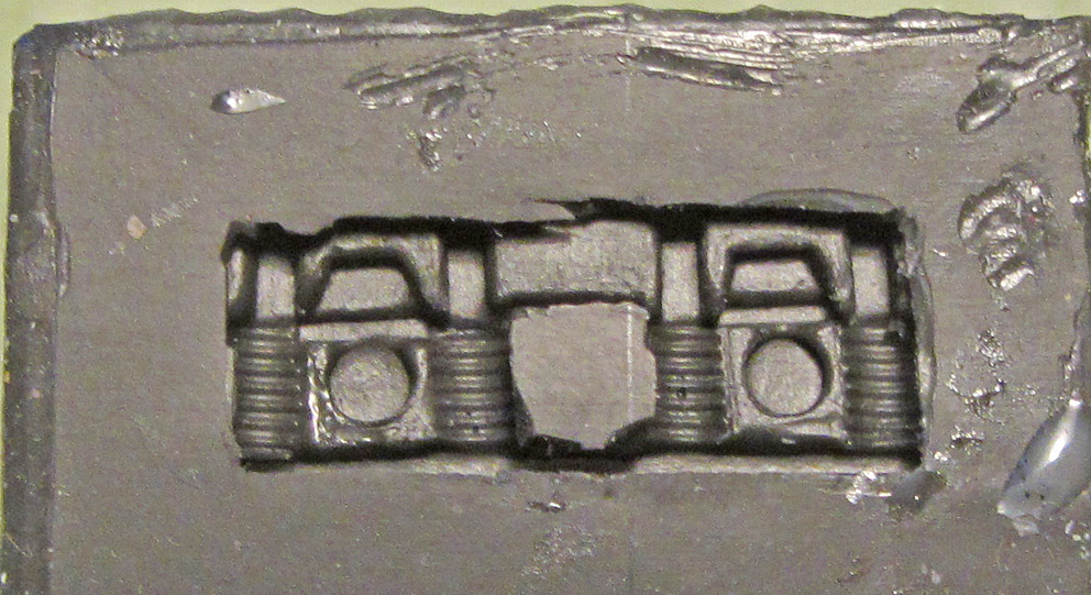

Après quelques recherches, je n'en sais toujours pas plus, alors j'ai refait les manoeuvres en donnant du
temps au temps, l'impatience est un défaut majeur.
Après récupération du modèle, je l'ai laissé au chaud assez longtemps, au moins quinze jours, en
supposant que l'agent responsable devait avoir une certaine volatilité.
Deux couches de peinture primer... et j'ai croisé les doigts
J'ai donc pu faire un modèle de ce bogie Demag, en prendre l'empreinte (époxy free), et mettre en route
la coulée des six bogies qui me seront nécessaires pour continuer le travail sur l'isotherme avec cuve
Thiriau qui a été utilisé chez Hainaut-Sambre.
La configuration des flancs de ce bogie est un beau piège à petites bulles, ce n'est donc pas "donné"
mais on arrive à quelque chose de pas trop "incorrect"
la photo aide à voir où il faut un peu "gratter"

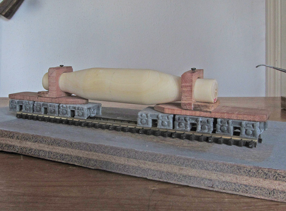

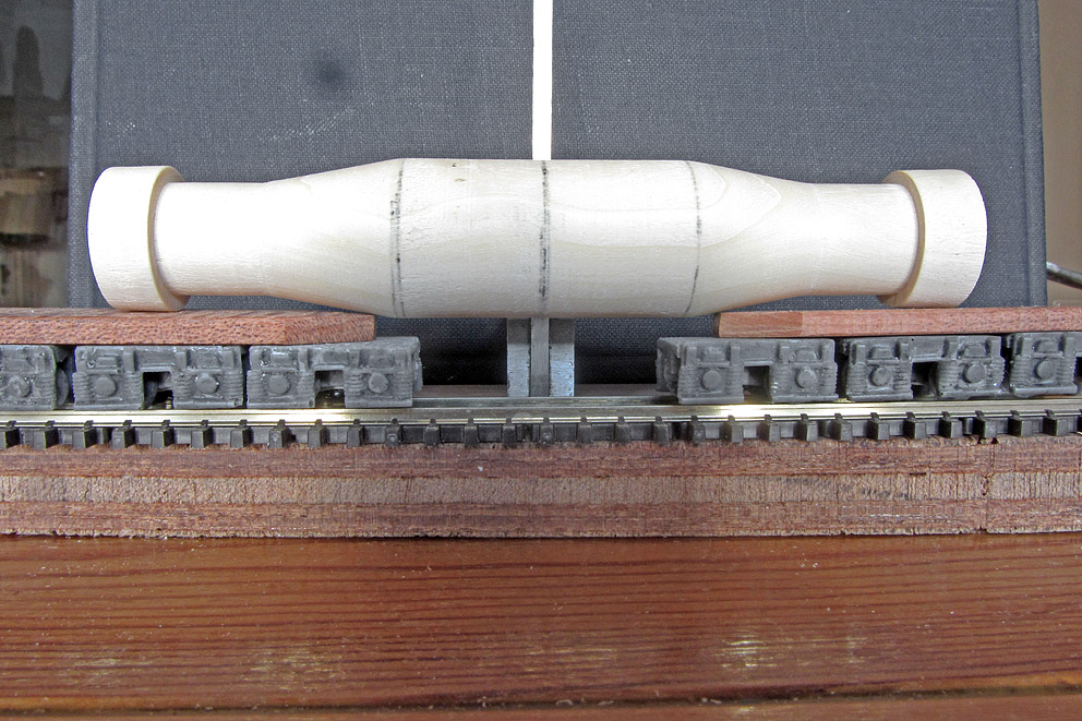

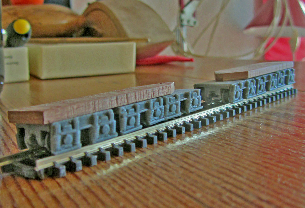

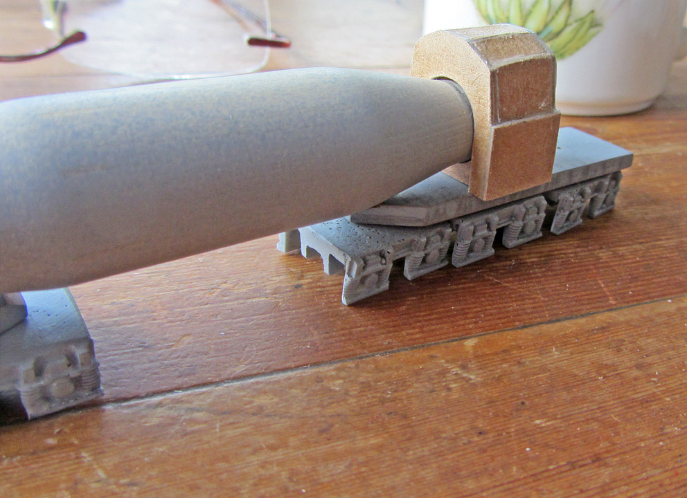

Le montage sur plaquettes bois permettra de mettre au point le rapport cuve / bogies
après quelques essais de miséramodéliste tâtonneur,
voici ce que ça donne
et, ça avance, ça avance, ça avance, mais c'est comme je peux, c'est pas excellent...
J'ai toutefois jugé que dans cet état je pouvais vous le montrer :roll: ,
et dimanche, j'ai montré la gueule que ça a... :roll: :roll:
J'étais si content d'être arrivé à placer les 24 roues sur les rails que j'en ai oublié de lui mettre une loco...
allez, je vais corriger ça avec ma 53. Il faut bien une bête de cette force pour mobiliser cette masse
@+ pour la suite

Publié : 07 févr. 2024, 14:40
il y a quelque temps, JEPE écrivait ;
Quelques détails et un vieillissement adéquat, il sera splendide
J'ai suivi le conseil, il reste encore beaucoup de détails, mais voilà la bête aujourd'hui :)
