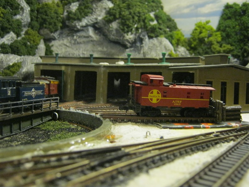

Et pourtant, j'ai bien failli faire valser ce pont tellement il m'a énervé.
Pas vraiment pour la déco, mais pour l'alimentation électrique des voies du pont.
Bien qu'ayant été monté comme indiqué sur la notice, l'alimentation électrique était plus qu'aléatoire. Une fois cela fonctionnait , une autre pas et ce quelque soit la position du pont.
J'ai finalement trouvé la solution en plaçant un lest de 20 gramme sous le pont de chaque côté de l'axe de rotation. Avec ces 40 grammes supplémentaires, cela fonctionne enfin correctement.
Accessoirement, j'ai pu ajouter une neuvième voie de stationnement autour du pont. Cela fera donc 5 voies sous rotonde et 4 voies à l'air libre.

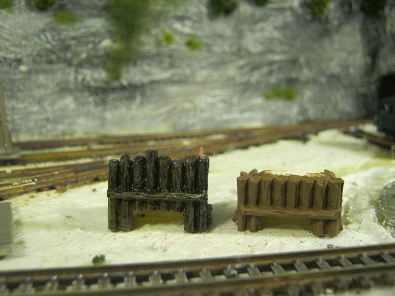

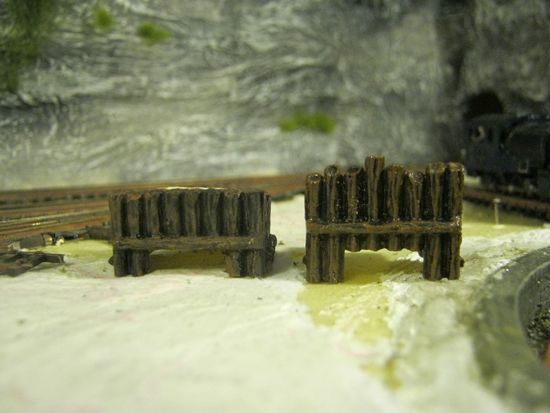

Construction des heurtoirs.
Très peu d'informations existent sur les heurtoirs utilisés aux Etats Unis au début du XXième siècle.
Que ce soit sur les forums européens consacrés aux trains US ou sur le principal forum américain, les réponses sont les mêmes, il semble qu'il n'y ai rien eu de standardisé jusqu'aux alentours de la seconde guerre mondiale.
Donc, l'improvisation était de mise et j'ai fait de même.
Sur la photo ci-dessous, les 6 heurtoirs sur le carton sont destinés aux voies de garage des wagons ; Les 4 gros heurtoirs à gauche et droite sont destinés aux voies raccordées au pont tournant (et donc au stationnement de locomotives). Ils sont plus massifs car ils servent aussi à masquer les fils d'alimentation électrique des voies. Tous sont fait à l'aide de matériaux de récupération.
Les deux petits heurtoirs sont des produits Arnold et seront utilisés sur le module "village western".
Enfin, le gros heurtoir à l'avant plan est un modèle en résine (dont je ne me rappelle plus la marque) que j'avais acheté pour une précédente version (européenne) du réseau. Il est présenté pour donner une idée de la taille imposant que ce type de heurtoir peut atteindre.
Une fois peint, il recevront du ballast ou du sable.

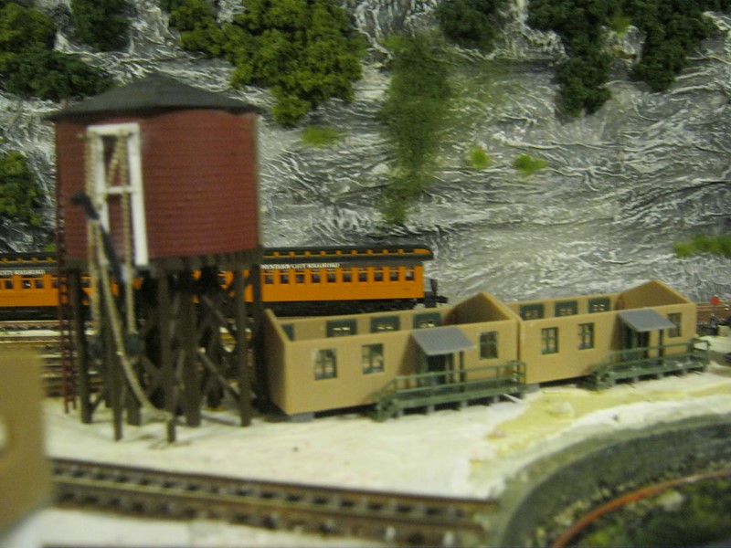

Quelques vues pour illustrer le post précédent au sujet de l'implantation des bâtiments
Première photo :
Au fond, devant le voie de retour de la ligne principale, un petit atelier.
A centre, il y aura l'atelier loco à une voie qui intègre une fosse et devant lequel est positionné une grue portique.
A l'avant plan, en dehors de l'emprise du dépôt, un petit garage pour Ford T.
Le poste d'aiguillage ne pouvant plus être installé contre la parois rocheuse a été avancé derrière le grill d'accès, à l'extrémité des voies de garage. Cet emplacement tient compte de la position des fenêtres sur le bâtiment par rapport aux aiguillages. Tout les appareils de voies du dépôt doivent être visible de la tour.
Au centre, de gauche à droite, la fosse de visite et la tour à cendrée immédiatement suivie de la tour à charbon/sablerie, puis du dépôt de sable. Le socle de la grue permettant de décharger les wagons de sable étant un peu large, il est remplacé par la partie inférieure d'un vieux poste d'aiguillage Auhagen (le montage est en cours de finition). Cela fait un peu chargé, mais il n'y avait pas d'autres solution que d'enchaîner ces installations sur une seule voie. Des grues à eau viendront compléter l'installation.
Plus en arrière, sont visible les bases (en gris) de deux bâtiments en bois Model Power (marque qui vient de cesser ses activités
) qui serviront de bureau du dépôt et de cantine. Puis la base du château d'eau.
Enfin, la rotonde à 5 voies
De petites baraques à outils ainsi que la tour du superviseur du dépôt viendront s'ajouter, mais ce sont de très petites structures dont la mise en place ne posera pas de problèmes.

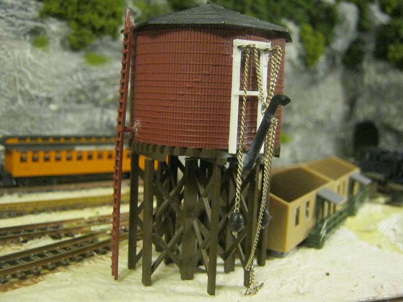

J"ai fait mon choix et je permute les deux châteaux d'eau.
Le Bachmann ira donc sur le dépôt, mais il méritait d'être un peu amélioré. J'espère ne pas m'être trop planté (pas de poulie assez grandes par exemple)
