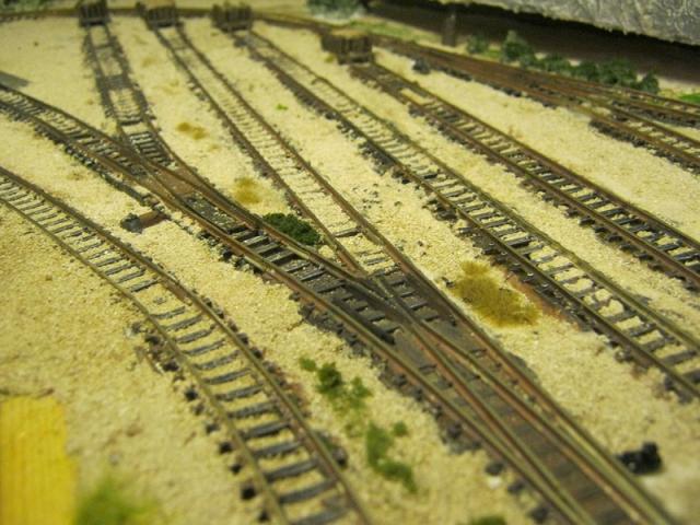

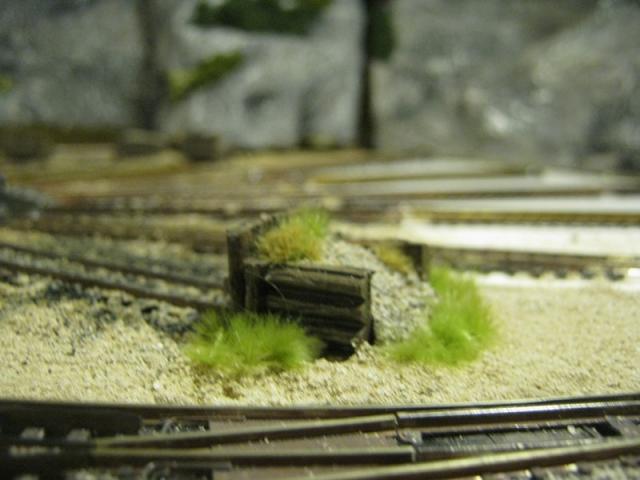

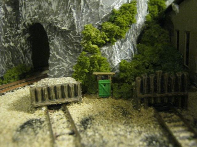

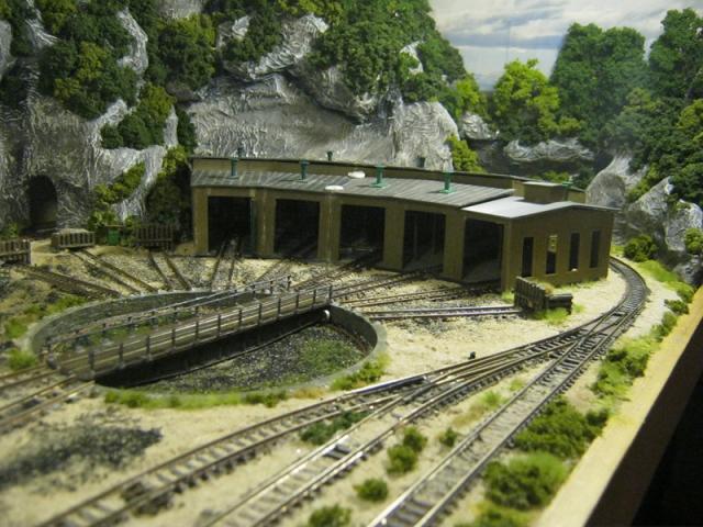

Cela pousse moins vite que chez Julien, mais cela pousse quand même
La voie principale est bordée de végétation (herbes, touffes, plantes couvrantes)
Par contre les espaces entre les voies du dépôt recevront plutôt des touffes de mousses, plus basses, plus parsemées et moins vives
Reste plus qu'à se réapprovisionner, car je suis en rupture de stock, tout ce qui me restait y est passé

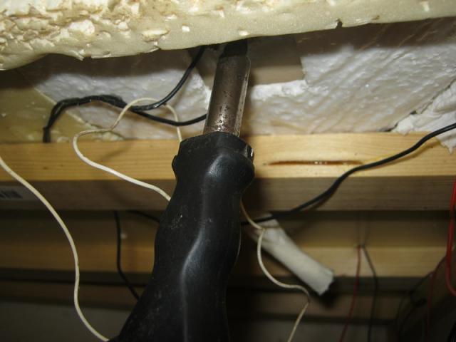

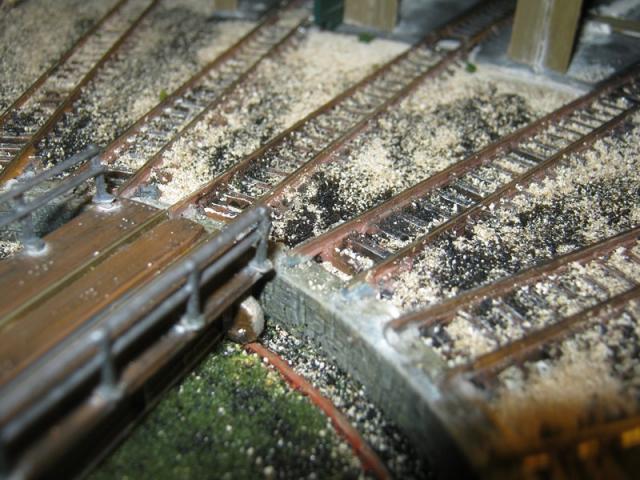

Une ch'tie question : ton pont tournant est manuel, je crois, un Peco, tu peux le positionner facilement ?
- francois
- Messages : 1089
- Localisation : Liege
Oui, je l'ai laissé en manuel.
Comme le réseau est placé fort haut, j'ai pu bidouiller un système qui me permet de le commander par en dessous.
Un petit tournevis est collé à l'intérieur de l'axe central.
Pour le positionnement, il y a moyen de se repérer assez facilement sans trop de risque d'erreur.
Soit il s'agit d'aligner le pont avec des voies qui sont dans l'axe de vision (assez simple puisque le réseau est à hauteur des yeux),
Soit il faut aligner le pont avec des voies parallèles au bord du réseau et donc hors de l'axe de vue et dans ce cas, je me repère avec le bord extérieur du pont qui doit venir se positionner à hauteur de l'extérieur de la voie contigue. Une photo sera plus explicite
Si l'angle des voies est bon, cela tombe juste.
