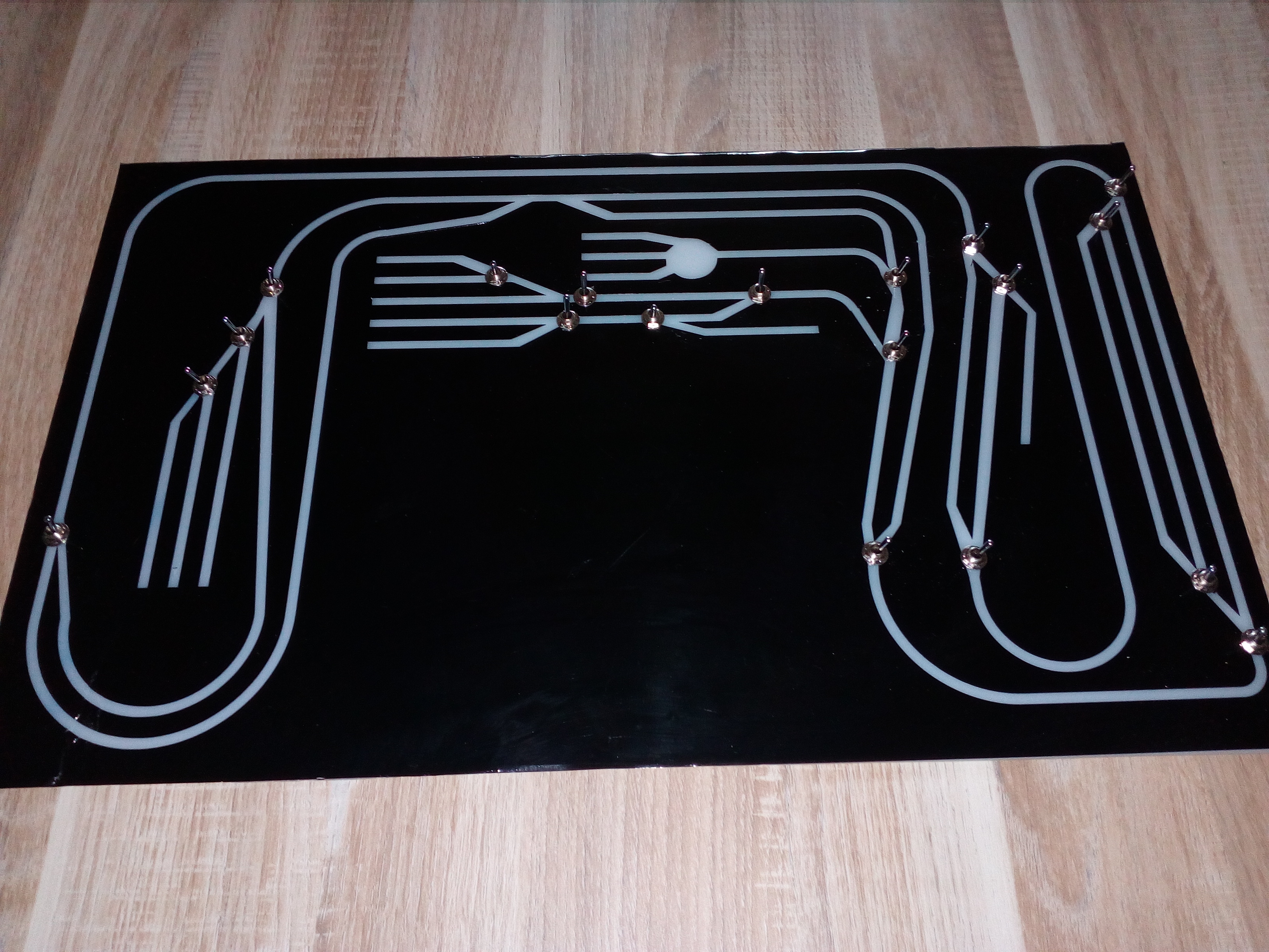

Hier j'ai publier en oubliant de te demander comment avait tu découpe le vinyle?
- vogele
- Messages : 947
Re: Premier réseau vogele
Bonjour Pascal,
Le vinyle a été découper avec une silhouette Caméo . Et un long tapis de coupe .
Il m'a fallu faire plusieurs essais pour ne pas couper trop profond pour le transfert sur la plaque .
Puis une fois poser avec un racloir pour ne pas avoir de bulle d'air .
Passage avec un cutter pour décoller les bandes a enlever .

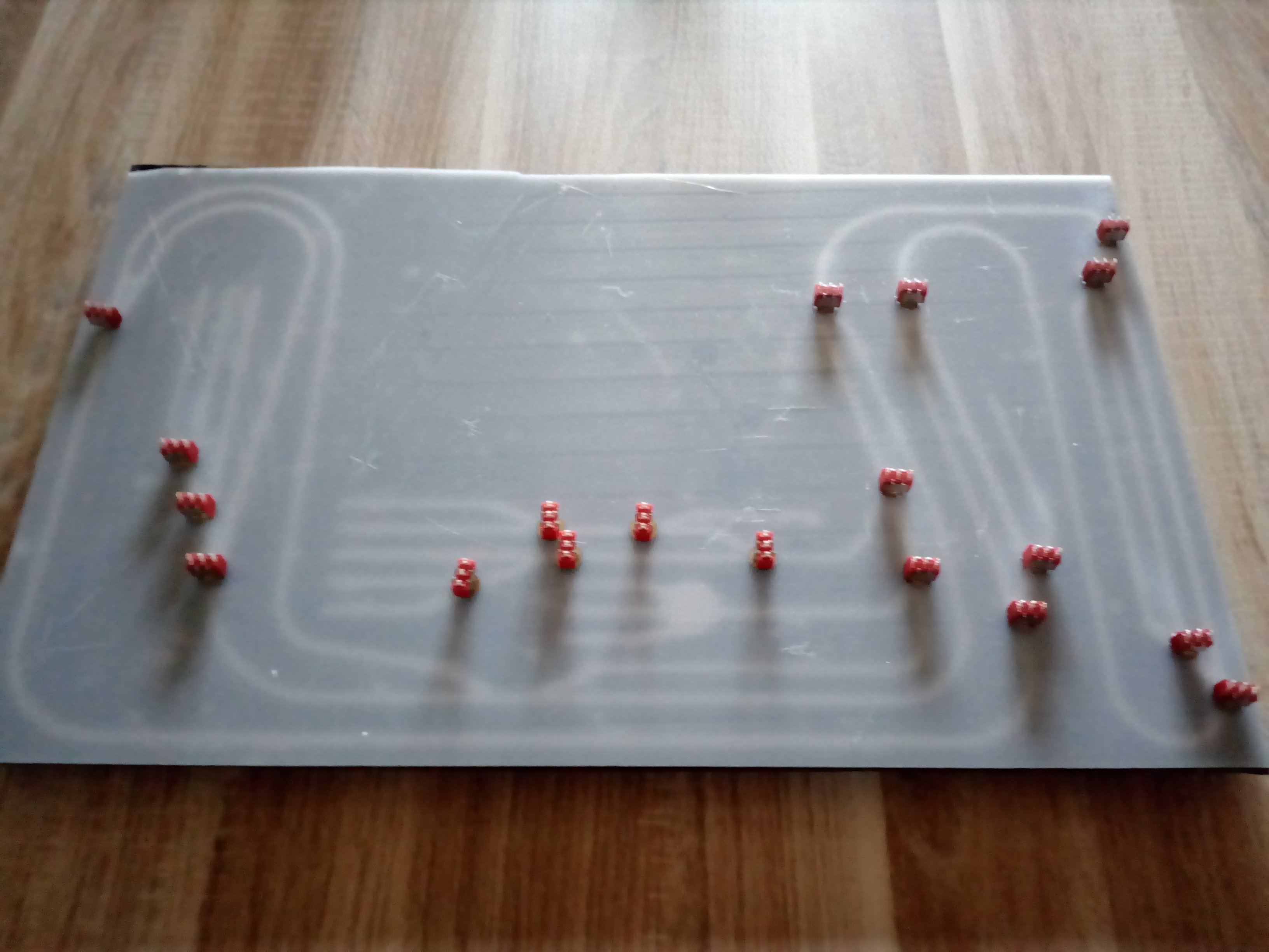

Aujourd'hui ça n'a pas bosser beaucoup
Mais un peut quand même
Forage des trous pour les inter et montage de ceux-çi
Les inter sont des on/on .
Demain les trous pour les leds (choix final ) et collage de ceux -çi .
Bonne fin de week end a tous

Et bien pour quelqu'un qui ne bosse pas tu avance à grand pas , je suis en admiration devant vos chef d'œuvre bravo pour cette réalisation .
Ou te fournit tu pour les leds et diodes je recherche des 1K merci d'avance

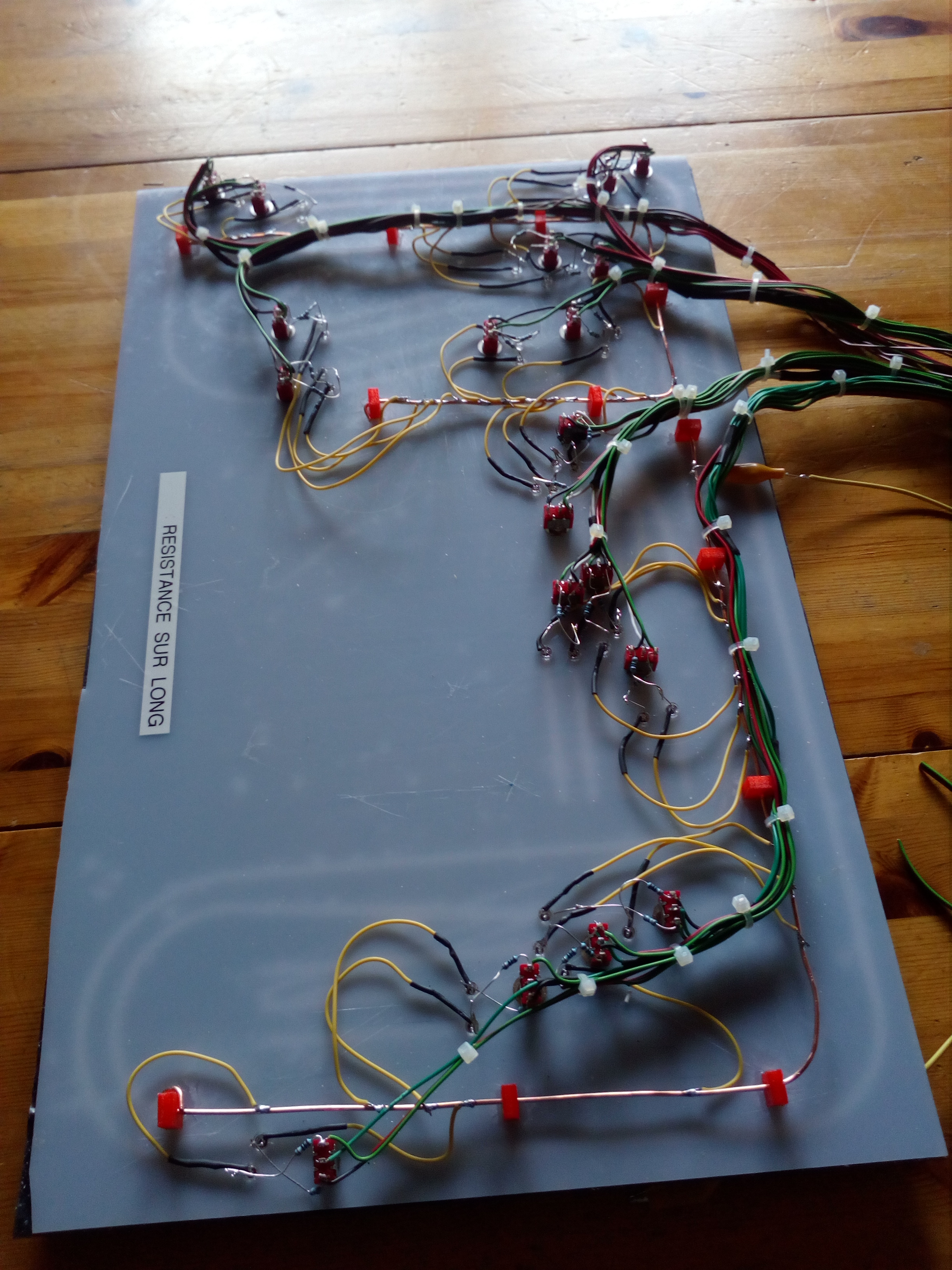

Bonjour a tous,
Motivation du lundi
en route pour câblés les leds
Motivation du lundi
- IMG_20170911_145743.jpg (2.43 Mio) Consulté 7477 fois

Tres beau tableau, super bien fait. Mais, les deux aiguillages au centre en haut sur le paneau, ne recoivent pas de interupteurs?vogele a écrit :
- vogele
- Messages : 947
Michel,
Lors du tracé sur le logiciel Silhouette ,je n'ai pas réussi a modéliser un croisement court .
Je ne suis pas l'as du logiciel
afin de gagné sur la longueur du tracé car je le voulais en entier .
J'ai opté pour cette représentation
qui me convient .

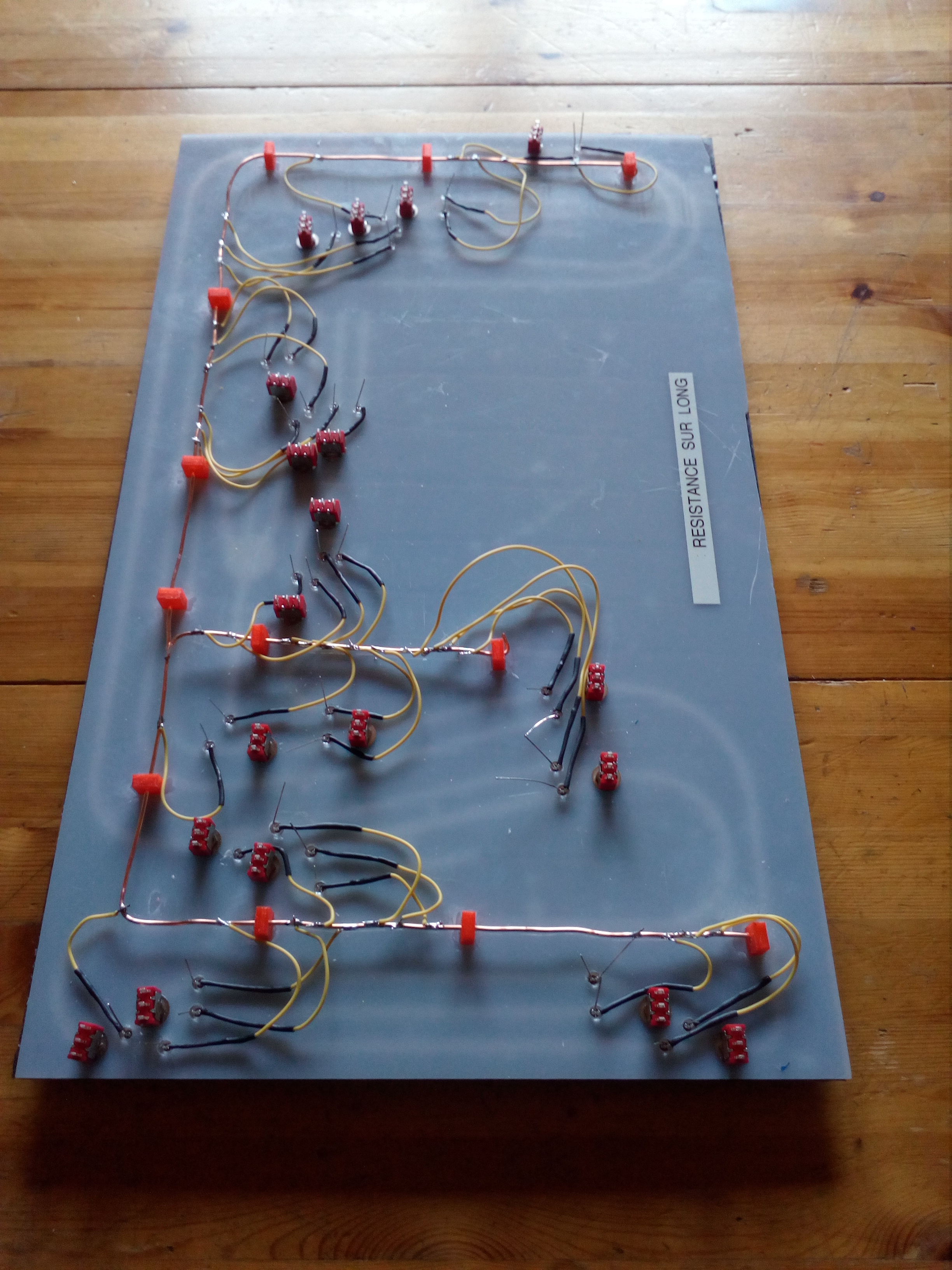

Aujourd'hui suite du montage et des soudures du TCO .
Tout est câblé reste les prises sub D Et la plaque pour y fixé les prises .
Et ensuite la menuiserie ,qui sera en MDF 12 m/m .

Tu dit ne pas être un AS du logiciel sans doute mais je ne serais pas faire
Mais une chose est sur tu est un As dans le câblage
