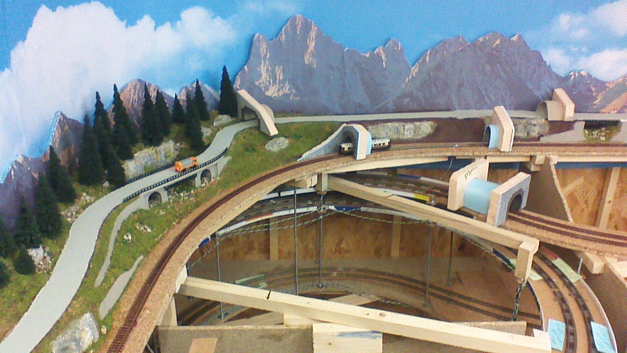

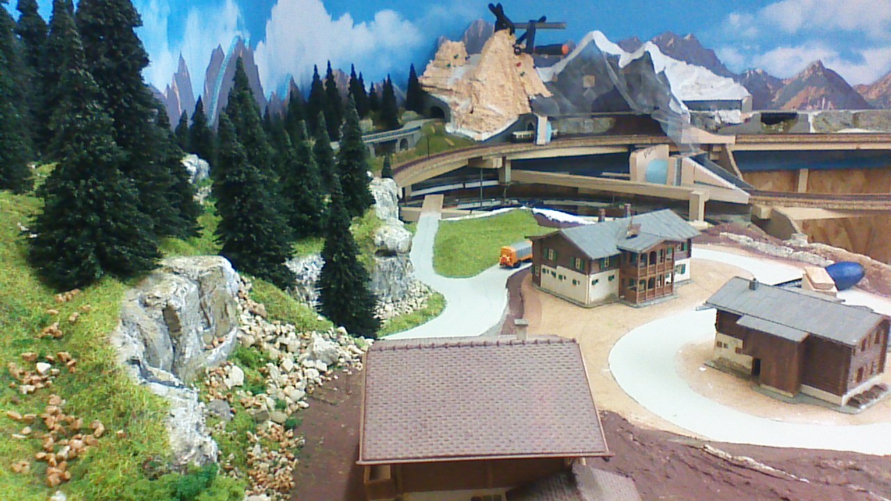

Bonjour merci à vous deux c'est cool, non cher Vogel je n'est pas mis le turbo , juste l'envie de revenir sur le réseau, mais c'est vrai que cela à était vite
Donc voilà une autre avancée, allez en photo
À suivre.... ;)

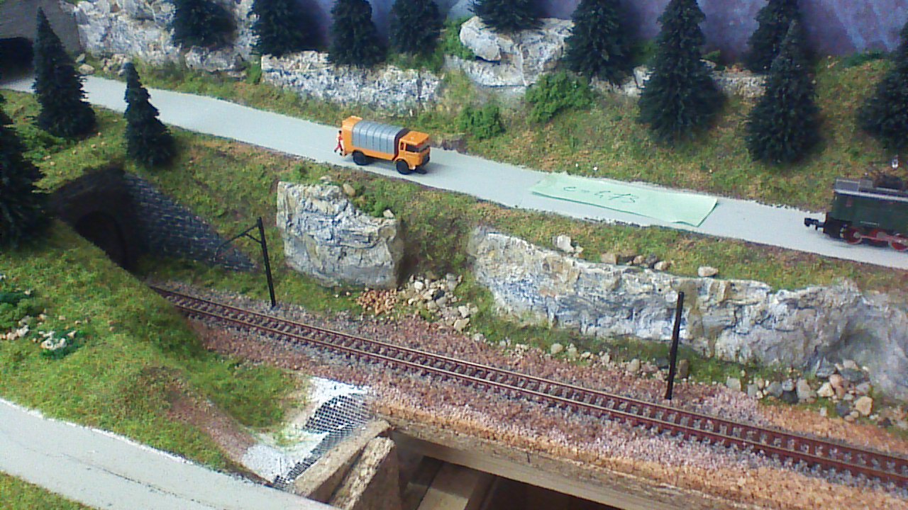

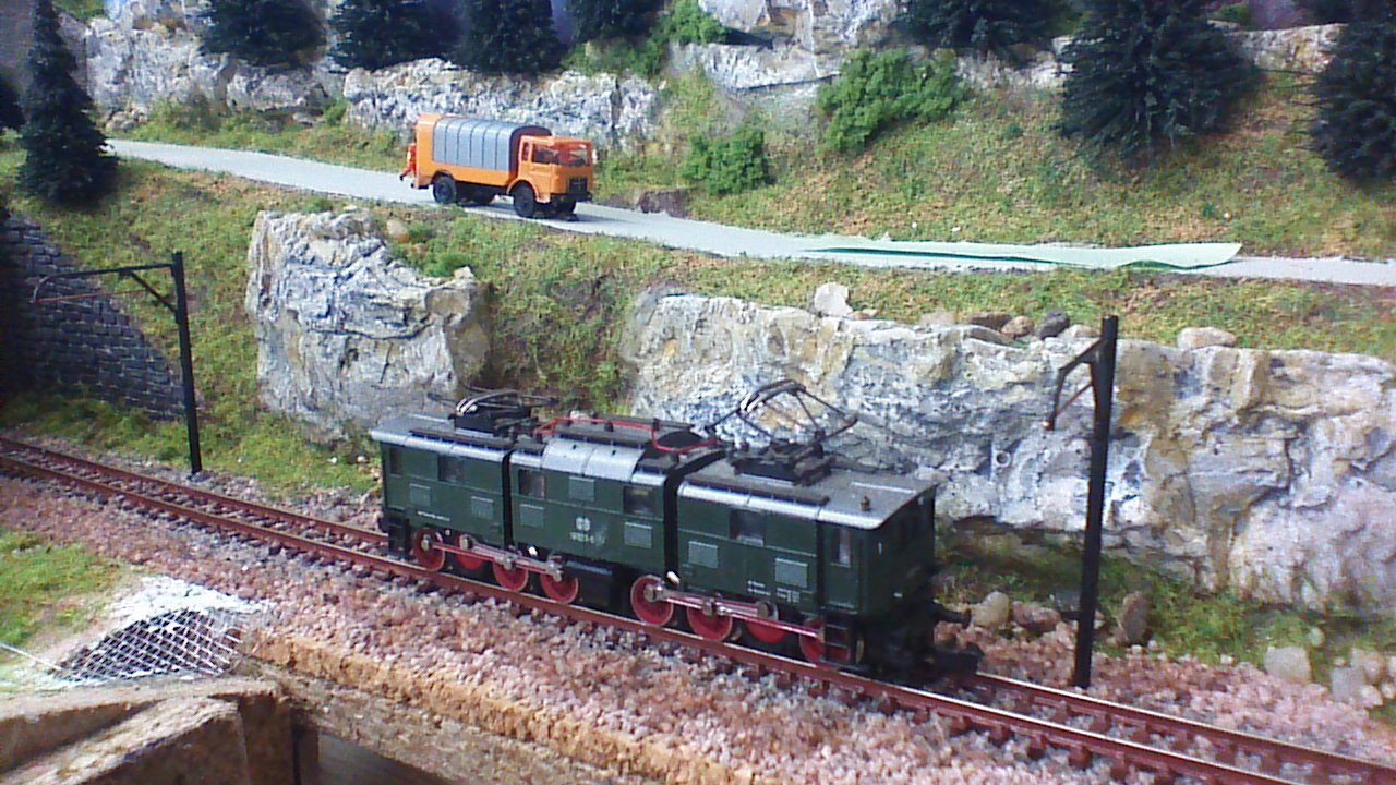

Alors en ce moment grosse crise de motivation (c'est grave docteur :lol: ) quelques photos

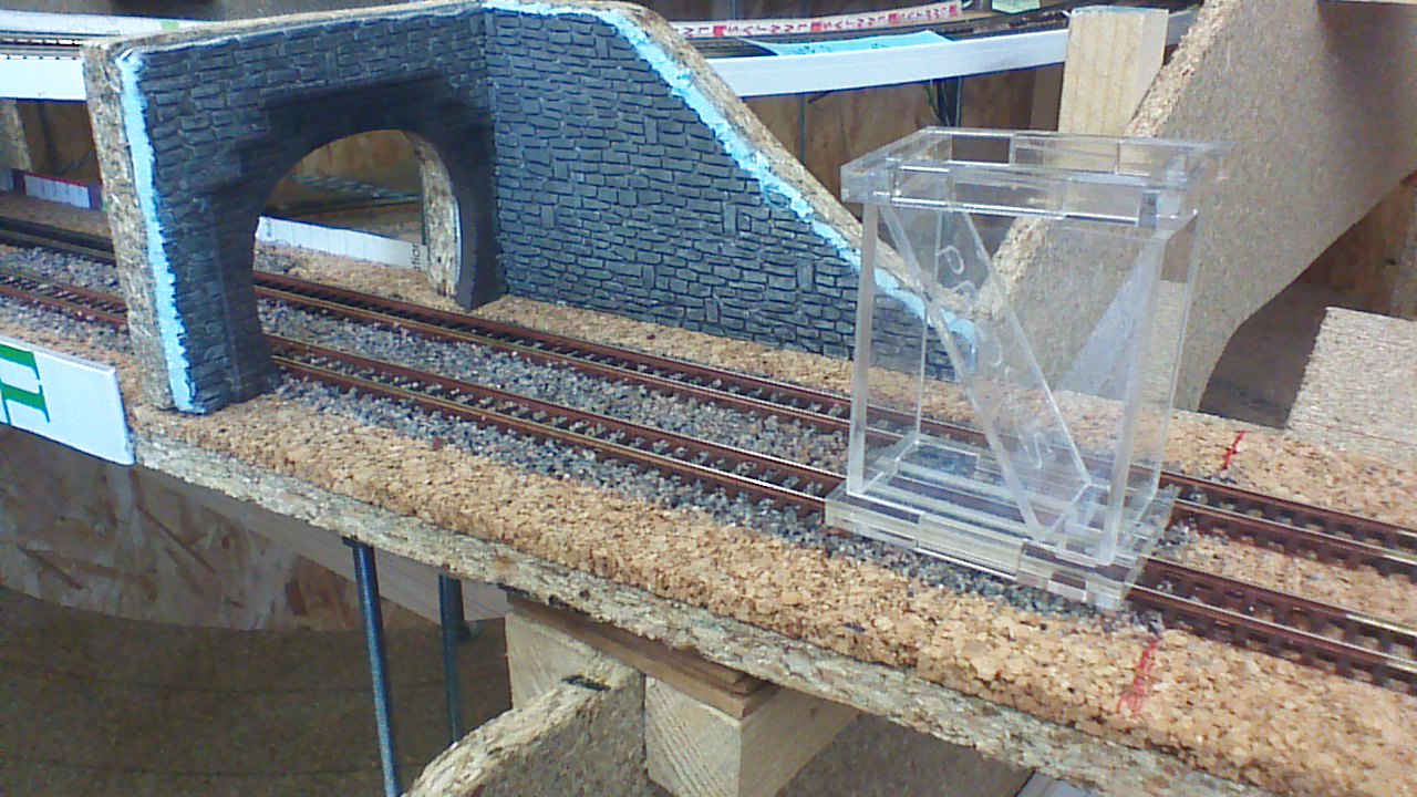

Donc j'ai commencer le ballastage des voies plusieurs couleurs trois pour être précis j'ai utiliser du ballast HO
Ce petit outil permet un ballastage rapide , bon après il faut bien régaler les traverses pour quelles soient apparentes
Sur la photo suivante j'ai poser la caténaire sur la voie unique .
sur la dernière juste pour le fun désoler JEPE la photo avec la crocodile marron la prochaine fois promis
À bientôt.... ;)

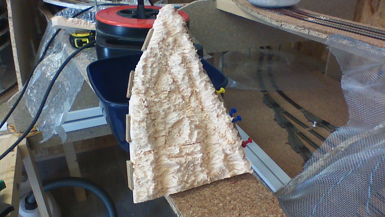

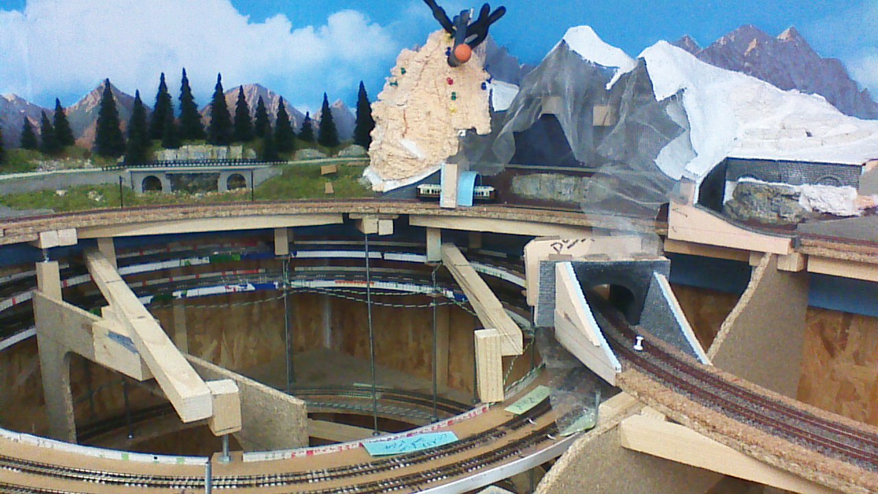

Suite des travaux de décor realisation de la montagne effet 3D .... :oops:
Mise en place du grillage ....
Préparation de la falaise principale
Le tout assembler
Je vais modifier la position de l'entrée de tunnel, car je trouve son emplacement actuel pas réaliste à mon gout et pour la suite du décor qui recouvrir la spire sera plus en harmonie .
Voici un autre plan de vue sur la falaise et l'entrée de tunnel actuelle vous pensez quoi en thermes de réalisme ?
Bonne semaine à vous ;)

superbe !
Re: l'edleweiss by tazoonzet
Très bonne idée d'intégrer le décor du fond avec le décor principal.
L'effet de profondeur est accentué.
Du tout beau travail.
Joli rendu Pascal
Messages : 726
excellent rendu avec le fond.
pour l'entrée du tunnel, pour moi ça ne choque pas trop, mais il faut voir avec la suite du décor. tu peut peut être placer une protection en béton, style toit et pilier.
