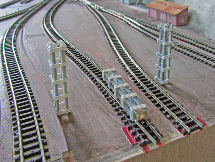

J'ai écrit que ces installations étaient prévues, ce qui sous-entend que certains éléments ont déjà été abordés : dont des piliers du genre utilisé au coin arrière de l'aciérie, certains ont été fabriqués dans le but de les utiliser ici.
Un peu lourds, mais solides, la fixation se fera par un tronçon de tige filetée M3 collé dans un petit tube qu'on voit à la base du pilier qui est couché sur la voie.
Cette voie qui illustre parfaitement les accidents qui peuvent survenir quand on n'a pas pris certaines précautions, je reviendrai rapidement sur ce fait.. Ce n'est pas grave, c'est une voie dont le tracé inversé sera correctement posé avant d'aborder la pose des portiques

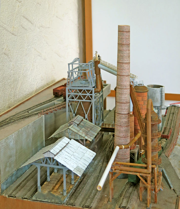

1129 aspect module HF.jpg (223.88 Kio) Consulté 15380 fois

… le module aciérie est quelque peu "déshabillé" (et tiré d'une prise de vue un peu dépassée)

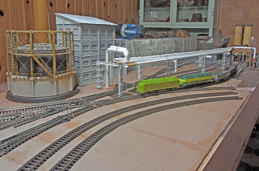

Salut à Tous,
voilà donc où on en était :
Le bord du module de jonction est maintenant équipé de ses plaques cuivrées mais sur le module haut-fourneau in n'y a encore que la voie montante vers les cases et le crassier. Chaque chose en son temps.
Le travail a poursuivi son petit bonhomme de chemin, mais je reviens un peu sur le point :

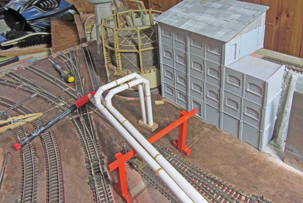

Comment faire les portiques (enfin, comment je me débrouille :lol: )
Les piliers qui supporteront la poutrelle horizontale porteuse des canalisations sont construits à partir de profilés plastique (exactement lequel j'ignore) achetés chez Schleiper à Namur.
Le solvant n'ayant aucun effet sur ce "plastique" les assemblages se font avec de l'époxy Araldite rapide ®. Attention aux problèmes surgis lors d'empreinte silicone si cette colle n'est pas parfaitement dosée et si sa durée de prise n'est pas largement prolongée et si le modèle n'est pas bien isolé par 2 couches de peinture

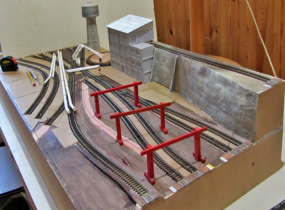

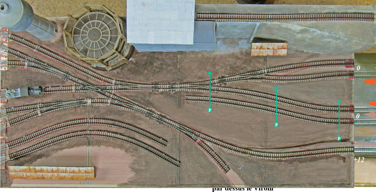

Mais, avant de placer ces portiques de ma conception il convient de visualiser le projet sur photo de travail prise plus ou moins à la verticale
essai 1-portiques.jpg (245.56 Kio) Consulté 14590 fois
Les trois dessins de teinte verte sont trois portiques qui soutiendront provisoirement la "tuyauterie" ils ne seront pas exactement positionnés tel que prévu, ne sont encore que deux, ne sont là pour visualiser le projet, et soutenir les tubes pendant la façon.
Ils sont peints en rouge, je trouve ça plus visible...

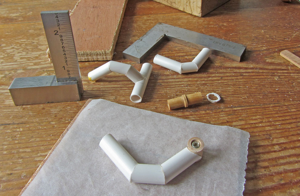

Pendant que ce travail progresse (à petits pas...) je fabrique les "accessoires" des tuyauteries, par exemple, les coudes. Cela nécessite la construction de pièces qui ne seront jamais sur le module, mais qui aident à la confection, j'ai ainsi fabriqué des gabarits de montage comme celui sur l'avant-plan de la photo qui suit. il permet de monter plus ou moins dans l'alignement les portions de tubes qui constituent le coude. J'ai dit plus ou moins... ce n'est pas toujours évident

J'ai remédié à cet état par de nouveaux tenons, et voici ce que devient ce trajet de tuyaux (c'est de ceux là que je parle plus avant...)
les longues portions seront aussi scindées et réassemblées à l'aide de tenons bien ajustés
Les portiques provisoires sont maintenant trois, deux sont fixés par petites vis. Les longues portions seront aussi scindées et réassemblées à l'aide de tenons bien ajustés afin de donner un aspect plus "vrai"

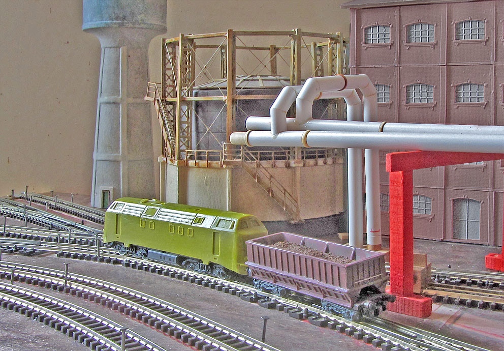

voilà, c'est dit c'est fait et la jonction avec le gazomètre se précise
Le "fignolage" du raccord souterrain vers le gazomètre m'a donné quelques soucis mais ça a l'air de s'arranger
la teinte des briques, c'est toujours de la frime avec Photoshop, je m'attaquerai à ça plus tard, et excusez la pose approximative du minéralier...

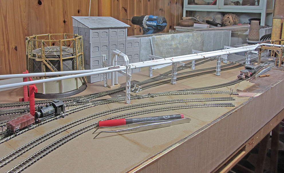

Voilà où j'en suis, une chose qui est assez importante, c'est l'ordre dans lequel doivent (devraient) s'effectuer les travaux. Pour me donner le temps de réfléchir un peu à ce problème, après avoir encore touché une canalisation qu'il ne faut pas oublier, j'ai commencé à "habiller" le sol de ce module.
Il est maintenant dans un joli désordre mais il sera propre pour reprendre l'histoire des tuyaux et de leurs supports.

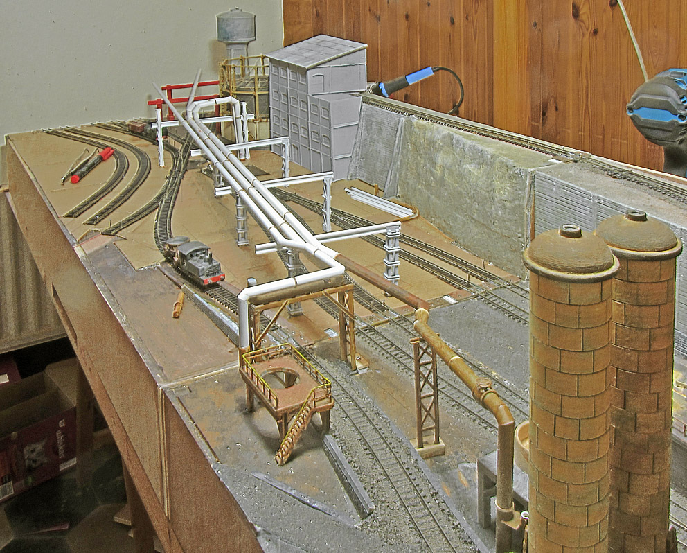

Quelques détails au sujet la photo que je montre :
- Pour tous les portiques, les poutrelles traverses sont des I 5 x 2,5 mm. Je les trouve un peu légères et j'ai eu le bonheur de trouver ces profilés en 6 x 3 mm , on pourra comparer avec les photos qui suivent
- On aura remarqué la présence d'une troisième conduite légèrement plus petite. C'est l'évacuation de l'eau utilisée dans la tour de dépoussiérage. J'avais déjà commencé lors du module Haut Fourneau une canalisation en tube de 4 mm ce qui fait 64 cm en taille réelle, j'ai pensé que pour véhiculer une eau chargée c'était peu (un ami a gagné quelques sous en faisant ce boulot de visite /déblocage dans les usines de Charleroi dans les années soixante et je me souviens qu'il m'avait dit que ce n'était pas confortable du tout ) j'ai remplacé par du 6 mm ce qui fait 96 cm, j'espère que c'est mieux comme ça... :o )
- Les piliers du portique final seront remplacés car il faut prévoir une coursive de service pour les vannes
J'ai aussi commencé à réfléchir au trajet pour rejoindre le module aciérie :
Une canalisation uniqe est seule nécessaire, je lui ferai suivre les rails qui vont vers l'arrière du module
La canalisation d'eau continuera un peu tout droit avant de faire un 90° à gauche vers la station d'épuration/ récupération des charges.
Station qui essayera d'occuper la portion restée libre à l'avant plan c'est à dire au bord du Viroin (je n'en ai aucune connaissance, aucun témoignage...)
Voilà, voyez donc où j'en suis avec les tuyaux
à suivre quand j'aurai du nouveau
