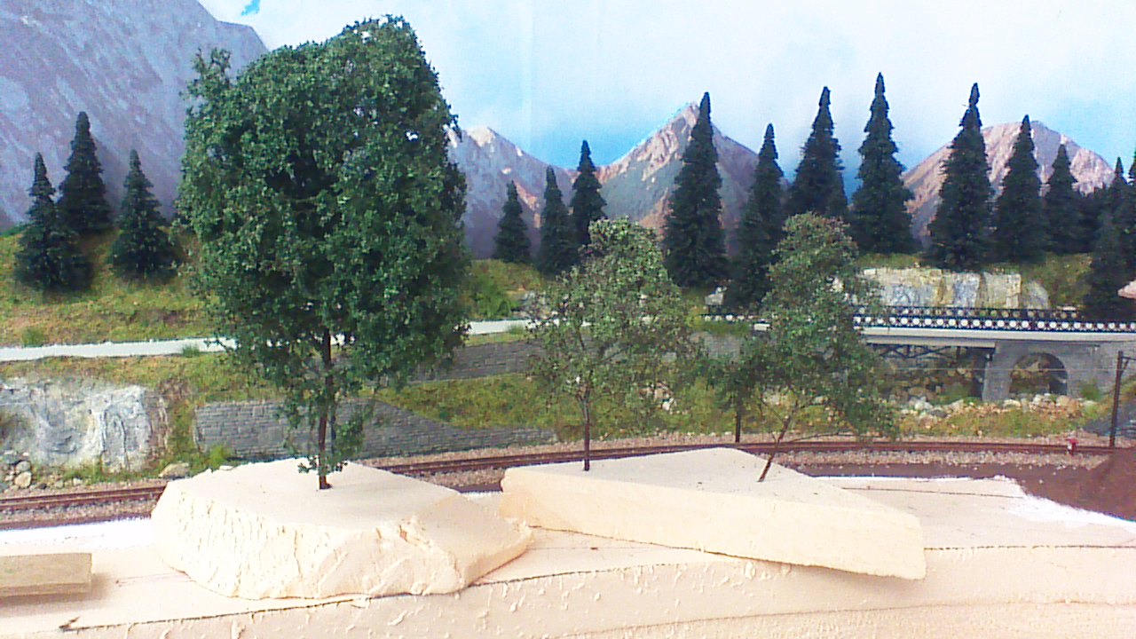

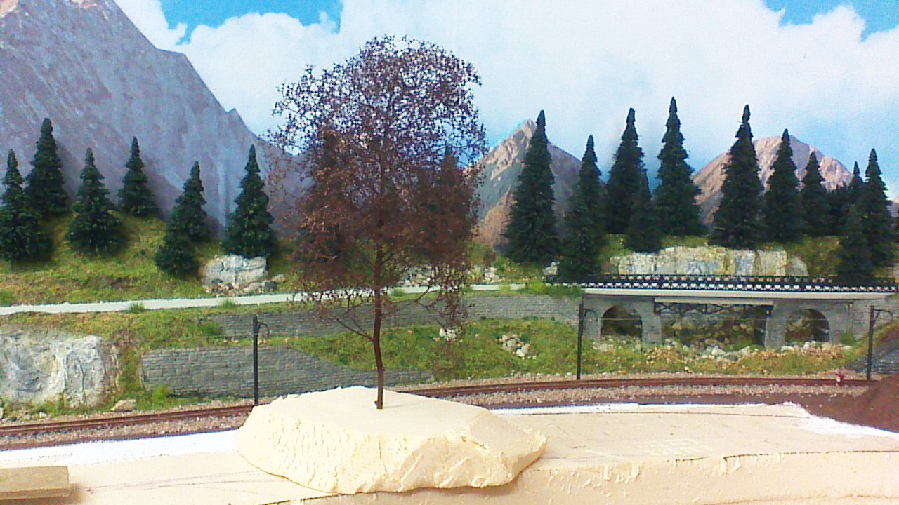

Début de la fabrication des arbres en zeechium
Une couche de peinture en bombe couleur marron Matt de préférence on laisse sécher pour ma part toute une nuit
Puis ensuite on applique le flocage type feuille verte foncée ou plus claire , l'arbre de gauche sur la photo j'ai eu la main un lourde trop feuillus mais il trouvera une place sur le réseau .j 'utilise de la colle en bombe que je pulvérise sur toutes les branches ne pas en mettre sur le tronc...
C'est grâce à André si j'ai des arbres aussi jolis , il y à d'une certaine façon un peu de Belgique sur mon réseau

Ils sont bien joli tes arbres même celui de gauche ne choque pas du tout .

Je trouve l'arbre de gauche plus réaliste que les autres, question de goût me direz vous.
Mais dans la nature les arbres sont assez bien touffus et bien verts. (Selon la saison).

Je suis aussi d'accord avec toi , car en zooment sur la photo on peut voir des manquements, bon il faut que je pratique et affine ma technique, après dans la nature il y à tellement de variétés et de diversité d'arbres .
Je souhaite faire une séparation entre la voie unique et mon plateau , je voudrais faire une transition entre les sapins en arrière plan et ce type de végétation, je me pose la question si cela fera réaliste ? Personnellement je trouve ça pas mal sois forme de bois

Ma preference va vers les deux arbres plus petit. Tres belle reusite!

Dans la nature, la transition est "naturelle" toutes les espèces ne poussent pas à toutes les altitudes mais se mélangent jusqu'à une certaine limite.tazoonet a écrit : 11 sept. 2018, 05:32 je voudrais faire une transition entre les sapins en arrière plan et ce type de végétation, je me pose la question si cela fera réaliste ?
Voici un lien qui illustre ceci et en prime des formes d'arbres différentes.
