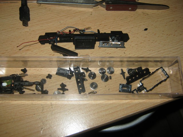

C'est toute la partie mécanique de ma vieille GP38 - ma première machine US - qui a beaucoup roulé sur la version précédente du réseau et qui battait de l'aile depuis un moment.
Après examen, le bilan est clair : un fil déssoudé et une transmission honteusement dégueulasse. Bref, c'est le moment de la GR.
Un peu de patiente et une loco récupérée!
D'autant plus que c'est une machine qui roule bien. Pas super puissante, loin de là (l'absence de bandage d'adhérence y est pour beaucoup), mais à la course régulière.

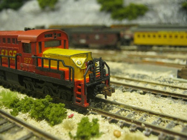

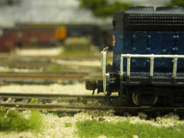

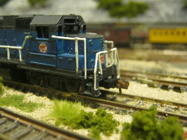

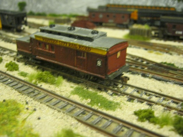

Pendant que les travaux de peinture sur les bogies sèchent, je me suis occupé de changer quelques attelages sur des locos.

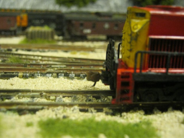

La BL-2 qui était sans attelage avant depuis un moment a enfin été équipée
Le "trou" à l'avant était vraiment peu esthétique
Voilà qui est plus joli

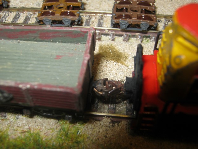

L'inspection car sur base Roco était toujours pourvu d'un attelage Rapido avec un boîtier d'attelage surdimensionné. C'est nettement mieux maintenant
La GP38 qui sort de révision a aussi été mise à niveau sur ce point (cela a été la moins façile à adapter d'ailleurs)

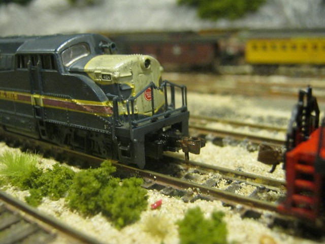

Enfin, la RSD-15 qui méritait bien cette touche finale

Pour les wagons du commerce et les locos, je préfère les Bachmann EZ-Mate. D'ailleurs il est inutile d'espérer accoupler un MTL à un Bachmann en refoulant (sauf à grande vitesse), le MTL est trop rigide alors que le Bachmann est articulé via un ressort latéral.
Les MTL que j'ai monté hier sur les locos seront remplacés prochainement par des Bachmann.

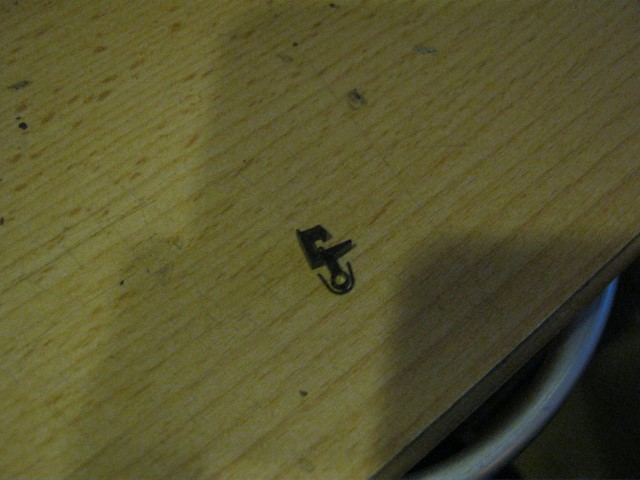

"Comme je n'utilise pas de système magnétique de dételage, je peux me permettre de raccourcir la tige métallique située sous l'attelage (sans la retirer car elle sert à maintenir certaines pièces ensemble). Cette réduction de taille est nécessaire car ces tiges s'accrochent lors du passage sur les aiguillages Fleischman Piccolo.
Pour l'instant, j'ai utilisé des attelages Bachmann EZ-Mate Medium.
Dans certains cas, comme les attelages avant des F7 Minitrix, il faudra absolument des attelages longs.
Pour beaucoup de mes wagons, le système de fixation de ces attelages n'est pas compatible avec le boîtier d'attelage d'origine. Donc bidouillage nécessaire.

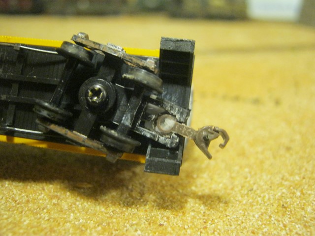

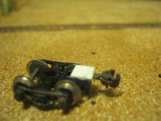

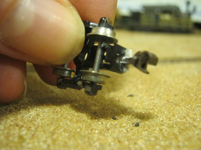

1er exemple, je vire tout ce qui est dans le boitier d'attelage, je coupe l'extrémité de l'attelage Bachmann et le colle sous une plaquette en styrène. La plaquette vient se poser sur le boîtier d'origine.
2eme exemple, seule les ailettes de  l'anneau de fixation sont retirées, puis l'attelage est collé au fond du boîtier
3eme exemple, l'attelage est collé complet dans les boîtiers d'attelage les plus larges
Mais là, j'ai pas de photos.
4ième exemple, l'attelage remplace un rapido doté du même système de fixation, et c'est le plus simple bien entendu.
Dans les trois premiers cas, l'attelage ne pivote pas dans le boîtier, mais étant fixé au bogie, cela ne gêne pas même dans des courbes serrées. C'est pour cette raison que je n'utilise pas la version courte, qui pourrait peut-être me causer des problèmes vu la rigidité de l'ensemble).

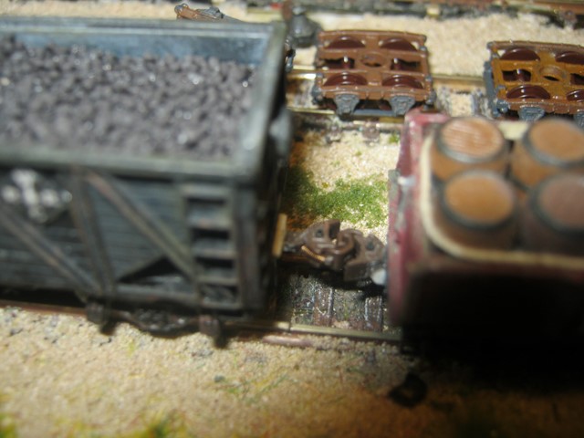

Voici une photo avec deux attelages EZ-Mate accouplés
Attelage EZ-Mate à gauche et Micro-Trains à droite
