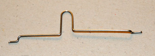

Publié : 30 mai 2017, 09:58
Je pense qu'il serait judicieux de faire une (ou deux) petite boucle "amortisseur" pour compenser le jeu (en trop ou trop peu) que fatalement on va retrouver sur un tel montage :geek: .
Tringle aiguillage.jpg (28.35 Kio) Consulté 5705 fois
Plus facile à dire qu'à faire et aussi à dissimuler dans le décor :roll: .
