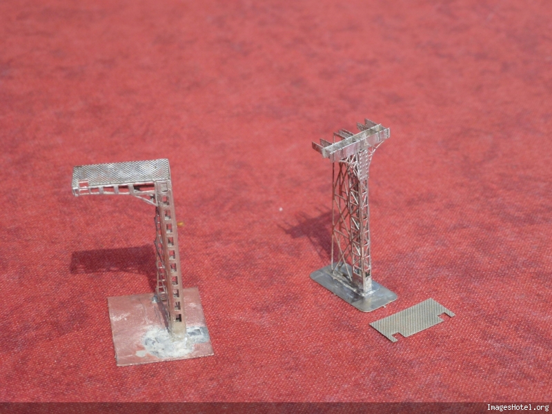

Attention la suite arrive, je suis le cobaye de service qui démarre le montage des autres éléments susceptibles de recevoir les signaux mécaniques, du tout grand Hardlook !
Voici donc une console et un chandelier
Dans leur état actuel après soudure:
La console est ici constituée de 7 pièces
Le chandelier en comprend 15 dans cette version pour 2 mâtereaux, la version à trois mâtereaux est également prévue sur la même plaque de photodécoupe
Sur cette photo restent à monter l'échelle d'accès et la plateforme que je n'ai pas mise en place pour les besoins de la photo. Toutes les pièces s'ajustent parfaitement et se soudent avec facilité, en conséquence les équerrages sont parfaits.
Il ne me reste plus qu'à confectionner les rambardes et installer les mâtereaux.
Sur cette plaque photodécoupée à la perfection il y a bien d'autres petits accessoires à installer le long des voies mais je n'en parlerai pas ici.

Joli !
C'est encourageant de voir ça

Celui qui prétend que le N (actuel) est pauvre est un menteur!
Merci les gars de contribuer à l'effort.
Merci à DID pour la gravure, quel boulot de qualité et finesse.

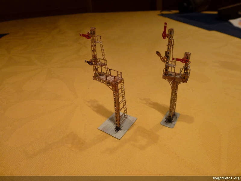

Et les voici terminés
