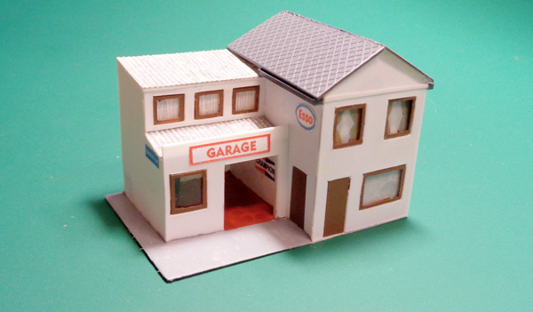

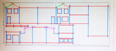

Et voilà de l'écran ...
... après être passé par Crafty, le résultat sur la table .
C'est juste un peu d'imagination, quelques petit bouts de plastique, un peu de colle, de la peinture et des minis photocopies.
Pour info les ardoises de la toiture sont simplement gravés à la Crafty.
Anecdote : Les lettres blanches sur fond bleu (façade latérale) font 1 mm et sont bien lisibles.
Le nom de la rue c'est la "Kerkstraat" et elle est perpendiculaire à la "Rue de la Gare".
Et oui, nos modules représente la Belgique :P .

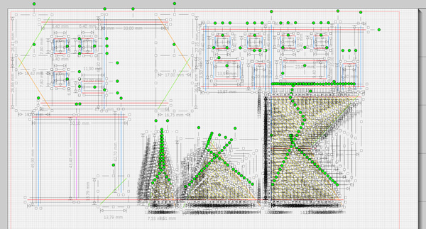

Allez, je vais être sympa, voici une capture d'écran du nouveau projet.
Plan 000c.jpg (116.57 Kio) Consulté 6807 fois

Ah.... oui.... :?
Re: Maisons "belges"
Publié : 06 mars 2016, 13:31
C'est une raffinerie que tu nous fait la .
Publié : 06 mars 2016, 15:15
ça manque pas d'espace vert :lol: :arrow:
Publié : 07 mars 2016, 11:47
Jepe a certainement fait une capture d'écran lors d'une opération en cours.
Les points verts correspondent à chaque point que le logiciel devra reproduire lors d'une duplication ou une reproduction.
"Silhouette" est capable de faire des développements ! Pour faire simple et résumer, au départ d'un carré, vous développez celui-ci en haut, en bas, à gauche,... au final vous obtiendrez une boîte.
Publié : 07 mars 2016, 15:35
:lol:
Pas de panique, il ne s'agit pas d'une raffinerie ou d'un centrale électrique.
C'est beaucoup plus simple que ça (à découvrir dans quelques jours dans cette rubrique).
En fait si tu sélectionnes l'entièreté de ton dessin, que tu "Enregistre" et que tu éteins ton PC, voici l'image qui apparait lorsque tu rouvres ton programme et ton dessin par la suite.
C'était juste pour le fun :mrgreen:
Publié : 08 mars 2016, 14:47
OK. Je croyais que c'était le schéma technique de la plongée en apnée.
